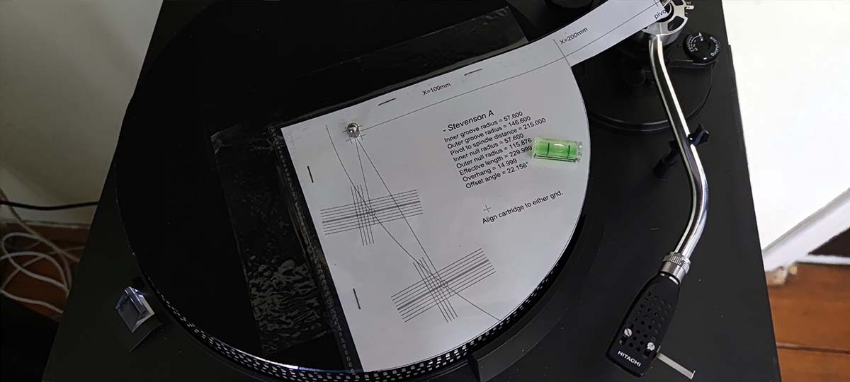

Moim zdaniem nie można jednoznacznie ocenić bo zdjęcie jest źle zrobione. Nie jest dokładnie na wprost igły co widać po śrubkach i nie jest równolegle co widać po krawędzi wkładki. Ale fakt, sprawia wrażenie krzywej.

Jeżeli nie jest równolegle to może tylko oznaczać że nie masz dobrze ustawionego overhang albo igła faktycznie jest skrzywiona. Może masz źle wydrukowany szablon (sprawdź czymś czy te wydrukowane odległości są prawidłowe)? Albo otwór zrobiłeś źle, precyzja jest ważna. Jak z szablonem wszystko jest ok to sprawdzamy ustawienie overhang.TheNoinfected pisze: ↑18 sty 2023, 16:33Dodatkowe pytanie - Headshell i wkładka. Gdzieś na forum widziałem obrazek, że wkładka powinna być zamontowana idealnie równolegle w stosunku do headshella, ale kłóci się to trochę z załącznikiem SL12x0_Stevenson.pdf, bo po takim ustawieniu rozjeżdża się z liniami z szablonu.
Zapomnijmy na chwilę o kropkach i liniach, patrzymy tylko na łuk. Kładziesz szablon i ustawiasz szablon i igłę tak żeby trafiła w łuk najbliżej zewnętrznego brzegu płyty/talerza. Następnie podnosisz ramię. Szablon/talerz nie może się ruszyć, przestawiasz ramię jak najbliżej środka. Gdy opada to igła trafia w łuk? Jak nie trafia to jednak nie jest wystarczająco dokładnie, Także zmieniasz lekko do przodu lub tyłu i ponownie testujesz trafienie w łuk na starcie i przesunięcie do środka aż idealnie trafi w łuk. Idealnie ustawiona wkładka w każdym miejscu płyty trafia w łuk bez obracania talerza/szablonu.
Może być też tak że igła jest zużyta albo inny problem z wkładką. Tak czy siak winyl gra najgorzej w środku, to jest nie do uniknięcia. Natomiast na AT95e to słyszałem a na DL-110 już nie.
Ogólnie to wspornik powinien się pokrywać z tymi liniami a nie boki wkładki (nie wszystkie wkładki są prostokątne), ale ustawianie na brzegi wkładki w przypadku prostokątnej wkładki i nie skrzywionej igły powinno być w miarę ok.
Może być też tak że headshell który masz jest na tyle kiepskiej jakości że jest krzywy. Ogólnie przy ustawianiu szablonem powinno się ustawiać do szablonu, czyli ustaw wkładke tak żeby była równoległa do linii, ale igła/wspornik też w takim wypadku musi być równoległa to boku headshella.
52mm i równoległość z headshellem to ustawianie gdy nie masz nic innego do dyspozycji, ale zakłada też że wszystko jest fabrycznie i niepokrzywione.

Szablon wydrukowany bardzo dobrze - odległości zgadzają się z suwmiarką. Otwór wycięty skalpelem, precyzyjnie. Idealnie wszedł na trzpień, bez luzów.
Jutro, przy świetle dziennym ponownie podejmę się kalibracji.Bacek pisze: ↑18 sty 2023, 17:14Kładziesz szablon i ustawiasz szablon i igłę tak żeby trafiła w łuk najbliżej zewnętrznego brzegu płyty/talerza. Następnie podnosisz ramię. Szablon/talerz nie może się ruszyć, przestawiasz ramię jak najbliżej środka. Gdy opada to igła trafia w łuk? Jak nie trafia to jednak nie jest wystarczająco dokładnie, Także zmieniasz lekko do przodu lub tyłu i ponownie testujesz trafienie w łuk na starcie i przesunięcie do środka aż idealnie trafi w łuk. Idealnie ustawiona wkładka w każdym miejscu płyty trafia w łuk bez obracania talerza/szablonu.
Igła nie może być zużyta, jest nowa (ale już skrzywiona). Może zamówię jeszcze jedną i przed montażem zwrócę uwagę na jej geometrię. Ta, co mam teraz albo wygięła się przez złą kalibrację albo taka przyszła ze sklepu, nie wiem.

Ok, to szablon w idealnie Technicsowej wersji. Overhang 15mm, offset angle 22 st

Noin, w aparacie telefonu masz poziomicę.

Też poczynam kroki w dokładnym ustawianiu moich wkładek w SL 3210.
Póki co w ramach zabicia nudy stworzyłem taki oto szablon, opisany w wątku
viewtopic.php?f=66&t=19811&start=15
Fota:
Fota:

Kiedyś też z tym wysięgnikiem próbowałem ale mi się to rozjeżdżało, także teraz to raczej dla mnie taki orientacyjny kierunek do pierwszej przymiarki.
Ale jak igła zawsze spada Ci na łuk bez kręcenia talerzem to ok.

Też miałem ochotę obciąć tego pilota, generalnie to wystarczy nakierować na środek osi obrotu ramienia i skleić np. taśmą tixo talerz z plintą i można się bawić z ustawianiem.Ja mam jeszcze matę, to "robi" za płytę.Igła idealnie idzie mi po łuku, więc powinno być dobrze.Kanały grają równo to na ucho chyba dobrze ustawione.

Panowie. Wkładka zamontowana i skalibrowana. Trochę się namęczyłem, ale teraz w każdym miejscu igła spada idealnie (z tolerancją na oko 0,2mm*) na łuk. Kanały jakby się wyrównały, ogólnie wygląda, że jest duża poprawa, ale... nie jest idealnie. Nadal słychać na końcu płyty przester, mniej niż poprzednio, ale nadal. Tak już ma zostać?
Nacisk na igłę 1.8g (zgodnie z instrukcją wkładki), AS wyregulowany. Już nie wiem jak to dopieścić.
*powtarzam - 0.2mm. Nie 2mm. Słownie: dwie dziesiąte milimetra. Na oko
