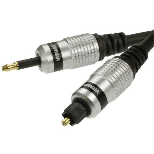

Zdecydowanie ma wyjście optyczne. To samo co minijack. Potrzebny tylko taki kabelek:

Z tym "zdecydowanie" to nie był bym taki pewny. Nowa wersja (4s) posiada optyka ale starsza (3) to już niekoniecznie z tego co pamiętam. Tylko AV.
Także nie wiadomo o jakim Mii Boxie jest mowa.
