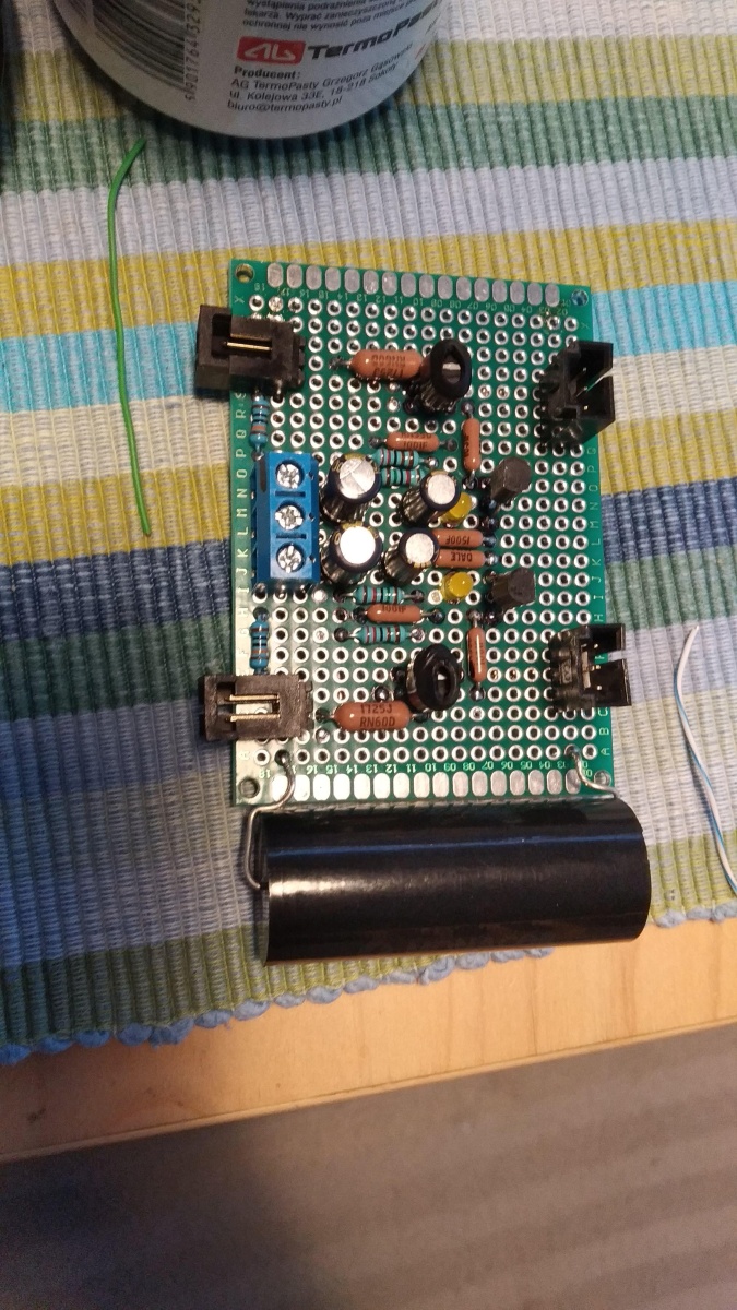

Wracając do "tranzystoratora" Nowa wersja wygląda dużo porządniej:
Brakuje tu jeszcze drugiego kondensatora wyjściowego. Zastosowałem 6,8uF, a co miałem, to użyłem
Tutaj już w docelowym miejscu ale jeszcze nie podłączony Wymieniłem wszystkie kondensatory na markowe (Nichicon, Panasonic). Pewnie w tym momencie nie wpłynie to na dźwięk ale powinno przedłużyć żywotność całości. Część kondziołków była przyklejona do PCB za pomocą kleju. Białego, ale już podejrzanie żółknącego (ok. 10lat).
Podłączyłem płytkę do zasilania wczoraj wieczorem (nie podłączając wejść i wyjść z obwodu "tranzystoratora") i kapa. Źródła nie zapaliły LEDów. Myślałem, że coś sknociłem. Sprawdzałem połączenia, bo na płytce uniwersalnej łatwo się pomylić ale żadnego błędu nie umiałem znaleźć. Odstawiłem więc CD na półkę, zabrałem się za uruchomienie kolejnego PreamPa. W końcu usiadłem do symulatora i po chwili mnie olśniło: nie podłączając wejść nie spolaryzowałem baz tranzystorów pary różnicowej
, dlatego źródła prądowe nie mogły wystartować, bo ich tranzystory się po prostu nasyciły.
Sprawdziłem słuszność wniosku zwierając wejście układu z masą i LEDy zaświeciły się jak wesoło lampki na choince
Podłączyłem zatem wejścia i wyjścia układu do PCB Arcama, podłączyłem CD do wzmaka i puściłem płytę. No i pięknie
