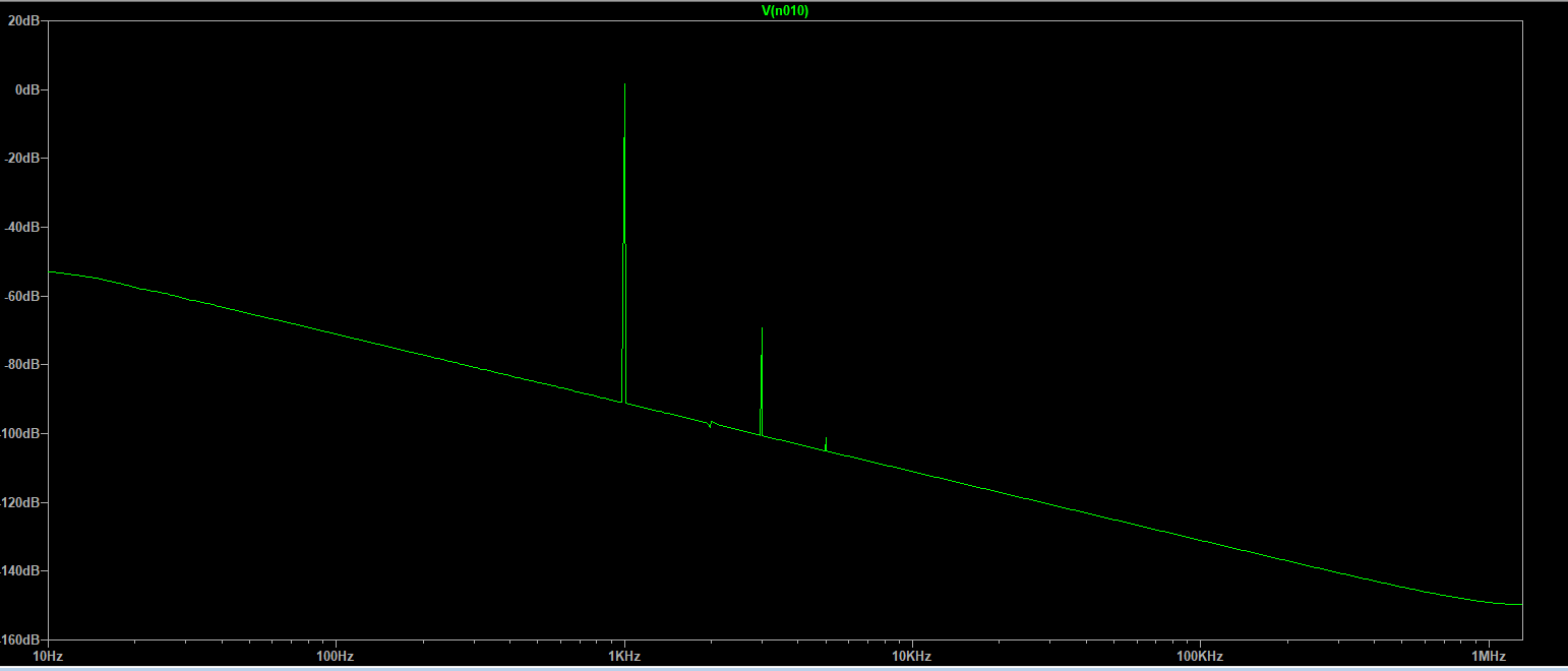

Przeniosłem do LT-Spice'a
Zrobiłem analizę FFT
Z pozoru lepiej ale 3 harmoniczna ma wysoki poziom i sumarycznie THD są o rząd większe niż dla BJT : 0.028529%
