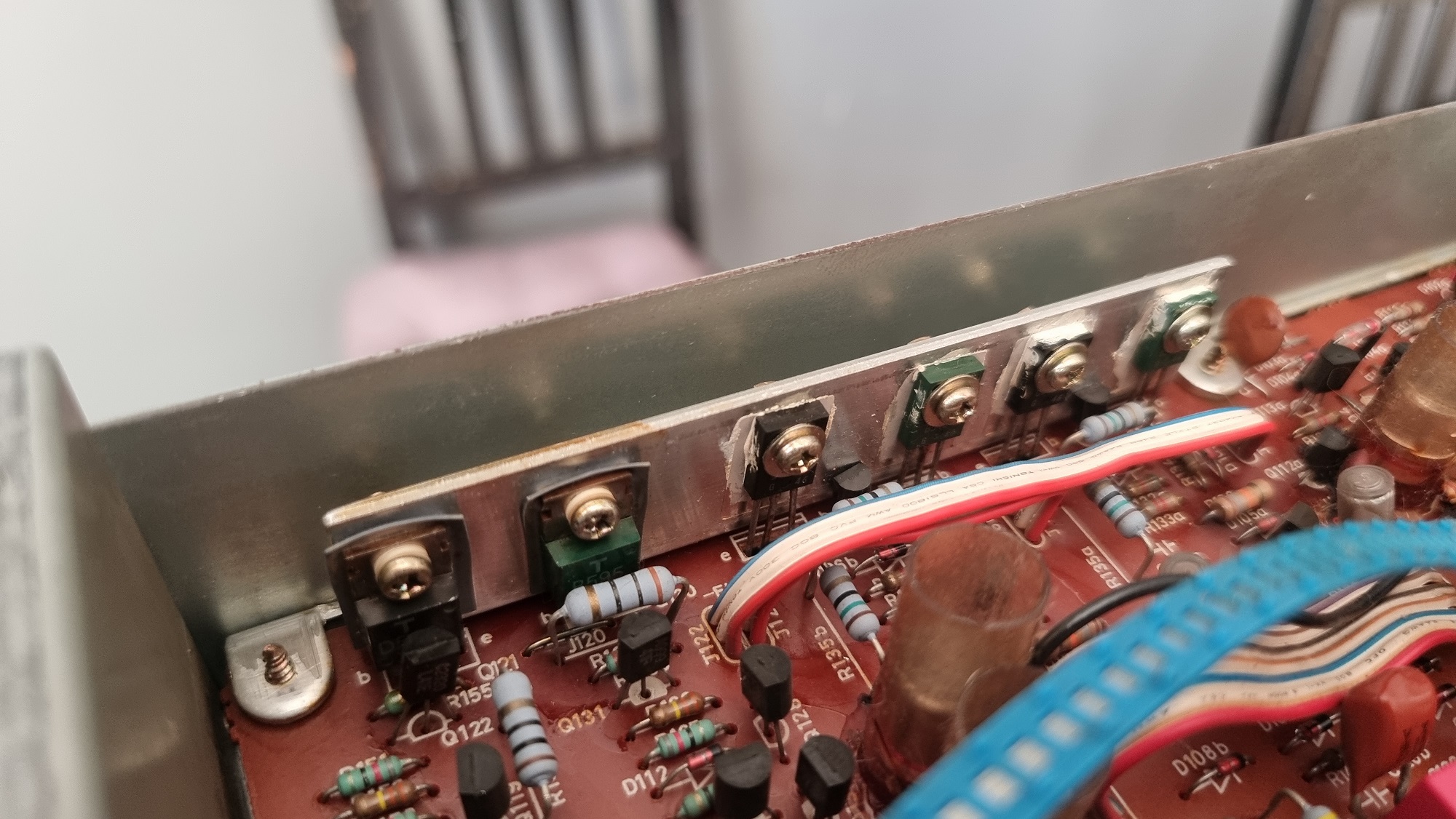

To skompletuję 2 zestawy części bo jeszcze jeden będzie. L210 wdzięczny w robocie bo raktycznie tylko sćigasz górę i dół i te raptem 15 kondensatorów się wymienia. Jak DCoffset nie wyjdzie to ciągle mam A979 w zapasie.
Jako iż jestem la półrocznym L4 to robota ruszyła. Mam na stole 3 DACi równocześnie. Powinny już dawno grać u właścicieli ale przy ostatnim wypuście mam zwrotkę o brumie, do mnie sprzęt wraca, nie stwierdzam, poprawiam na zapas i dalej u właściciela jest brum. Na oscyloskopie nie wyłapuję nic ale do czasu rozwiązania problemu przetworniki zostały. Zamówiłem inne trafa i ekranowane przewody, powinny być na dniach i kolejne podejście. Równocześnie więc idę wzmacniacz za wzmacniaczem.
P.S. 7800 gra coraz lepiej, to nie ten sam wzmacniacz co na zdławionym zasilaniu chwilę wcześniej.

tak jest !!
to będą takie same
jest ok. tylko przy regulacji biasu i przechodzeniu trymerem na pozycję początkową potek mi rozbłyskiwał trochę a napięcie siadało na zero. Musiałem robić ON/OFF i wracało. Podczas regulacji lewego kanału zdarzyło się to parokrotnie.
Po zmianie VR będę szukał ewentualnej innej przyczyny. Najpierw muszę potki skatalogować i zamówić. Przy Yamahah wrzucałem jednoobrotowe Bourns i trzymały do ułamków mV. Jak znajdę wartości to do biasu wrzucę precyzyjne.

Dzięki Nie wiem jak JA mogłem żyć bez nichWojtek pisze: ↑28 lis 2022, 09:31Ładne gniazda Simon.
Tak coś czułem że to twój pionek Pamiętasz zapewne moje zmagania Niech Marcin przy okazji szuka zimnych lutów bo tak naprawdę to one były główną przyczyną wielu problemów u mnie. Głownie na płytce zasilającej i pre co pod blachą siedzi. Po tylu latach warto też przy okazji o przekaźniku głośników pomyśleć. Będzie śmigał jak nowy
- Martynka
- Posty: 1656
- Rejestracja: 26 sty 2019, 01:05
- Gramofon: Yamaha PX3
- Lokalizacja: Gůrny Ślůnsk
Re: Warsztat Martynki
To podstawa. Zresztą widziałeś krótki raport z Accuphase, tam było widać zdjęcia przed i po poprawie. Jadę kamerą x 5 każdy centymetr płytki bo inaczej można pominąć za dużo rzeczy.
To bolączka każdego wzmaka i w każdym siedzi pod blachą. Tutaj przynalmniej ma wentylację jak i w Accu i innych modelach ale już w Luksie L530 jest zamknięta szczelnie bez żadnej wentylacji a na górna powierzchnia obudowy robi przy okazji za radiator dla tranzystorów i efekt jest taki, że obudowa ogrzewana przez A klasowy wzmak dostaje kolejne naście stopni od pre
i to jest zakryte pełną blachą od góry i po bokach. Jeżeli radiatory końcówek mają 50 stopni tam jest 10 więcej
