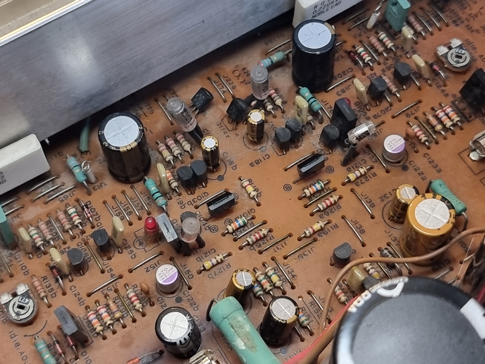

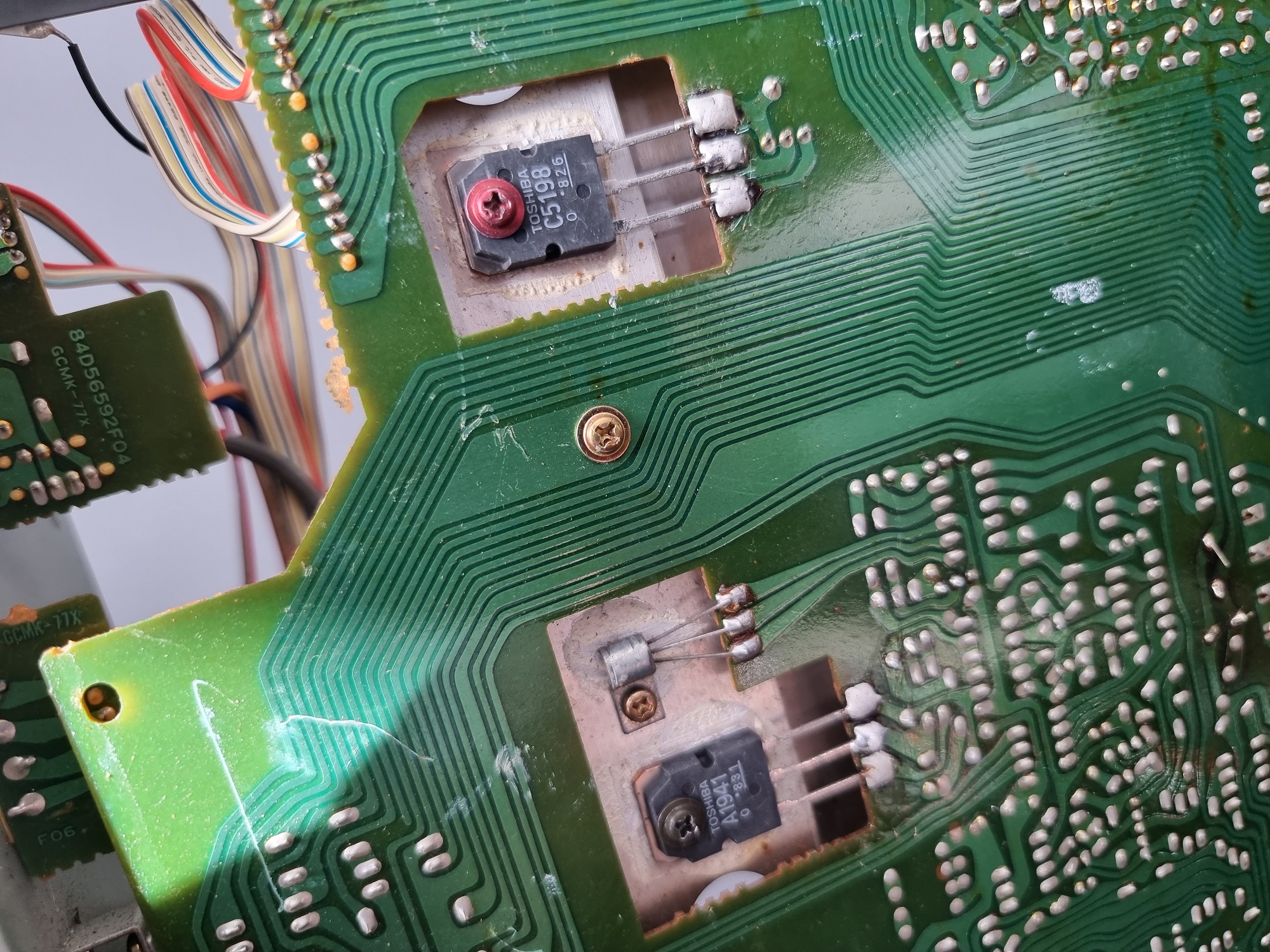

Accu ogarnięte więc teraz pora remontu Pionka... a co do wspomnianego w "Kolekcjach sprzętowych forumowiczów" Lucka 210...
Przyjechał na przegląd jeszcze zeszłej zimy czy wiosny, kanały grały nie równo, niemrawy i bez dynamiki. Przy pierwszysch pomiarach punkty pracy całkiem rozjechane a DCoffset na jednym kanale dużo powyżej 100mV. Bias ustawiony ale coś nie szło to jak powinno. Zaczęłem więc drążyć i po rozebraniu okazało się że ktoś już tam był i wstawił końcówki:
z jednej strony:
a z drugiej:
Obie pary pochodzą z innego wzmacniacza o innej mocy.

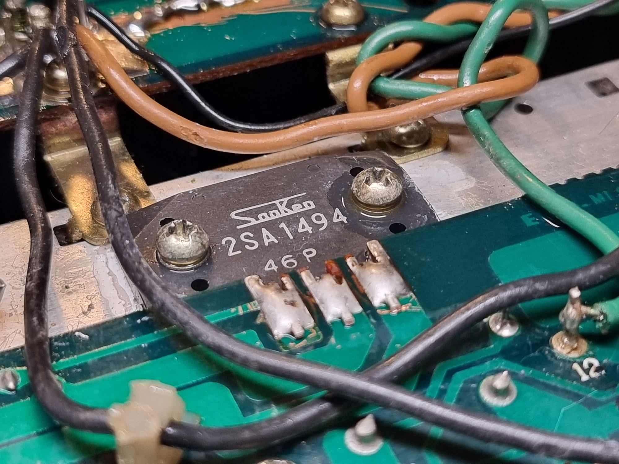

DCoffset natomiast tutaj bez regulacji na podwójnym tranzystorze ze wspólnym emiterem - A979. Po wylutowaniu i pomiarach okazało się, że jedna strona tranzystora ma wzmocnienie około 300 a druga około 500.
Po konsultacji z właścicielem i zaproponowaniu doprowadzenia do stanu użytkowalności powiedział "zostaw sobie na części bo pownie nic z tego nie będzie", tak więc...

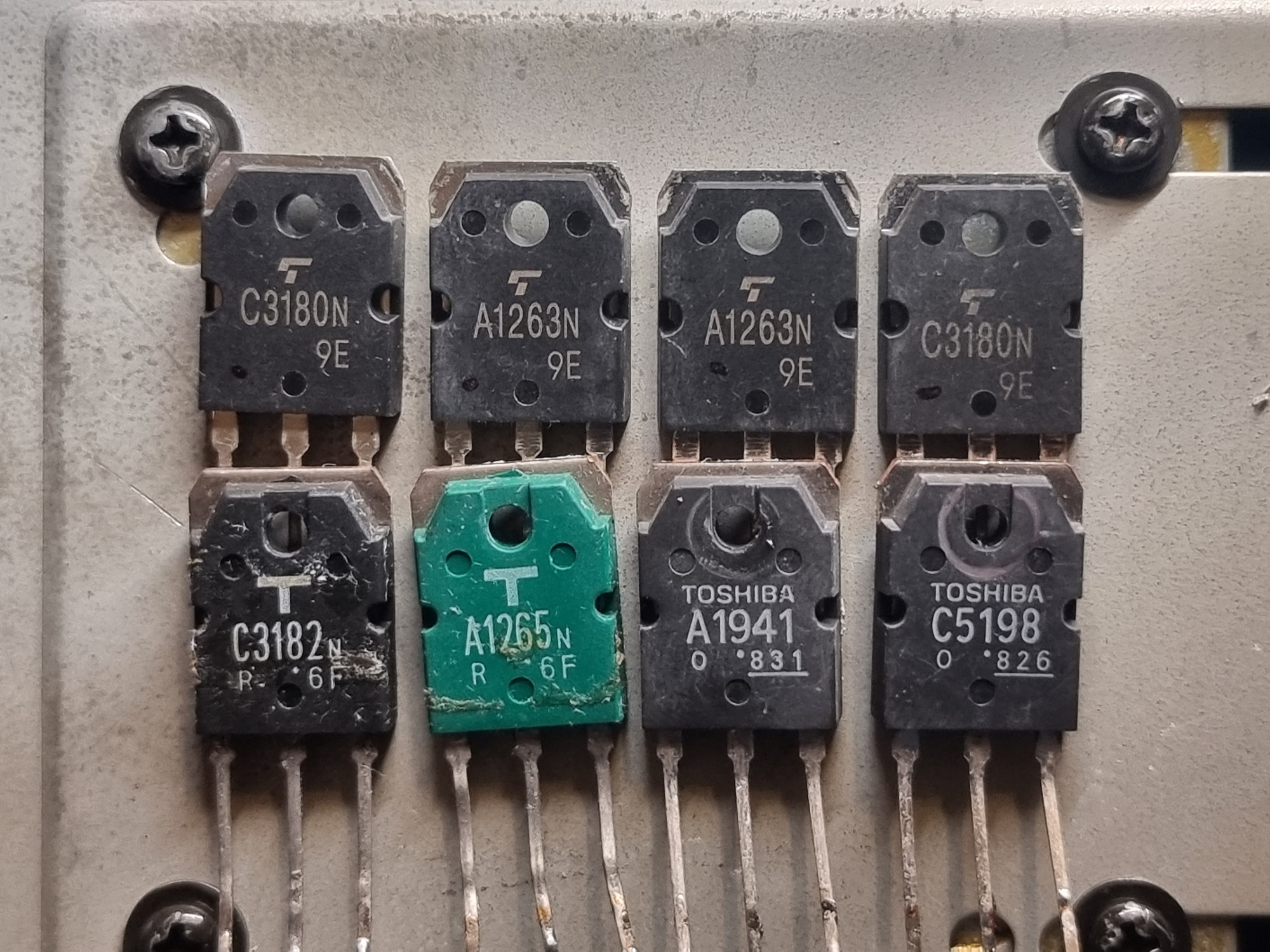

Rozmontowałem wzmak na części, znalazłem odpowiednie końcówki, tutaj co powiino być a co było:

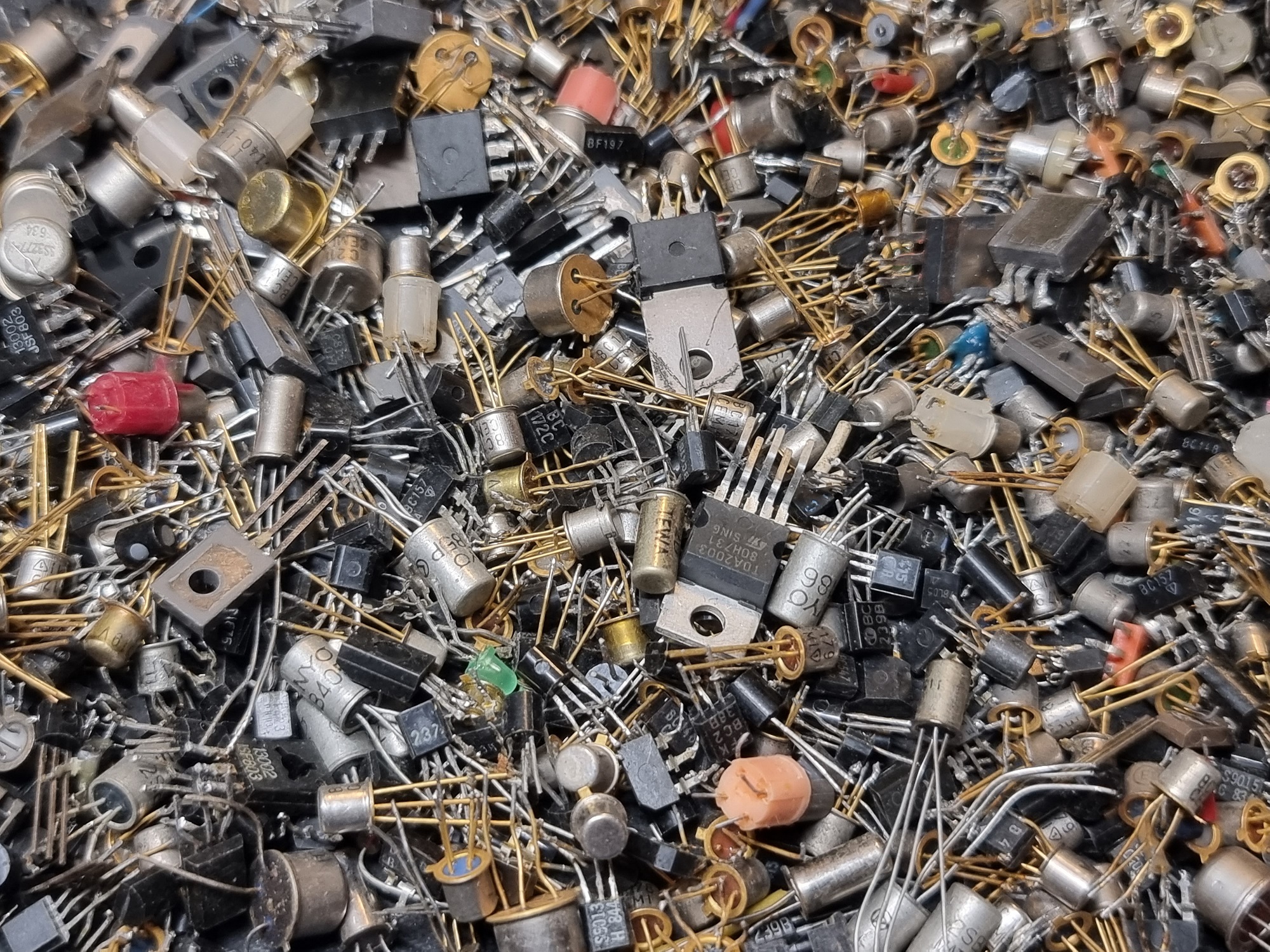

Większy problem był z 2SA979 ale z pomocą przyszło pudełko, które kiedyś dał mi tata mówiąc, że on niewiele już widzi. Wysypałem więc na kupkę
i zacząłem szukać
Pudełko już parę razy uratowało mi tyłek, tak stało się i tym razem. Znalazłem 2 pary A979 i jeszcze parę pojedyńczych odpowiedników które można spiąć pleckami łącząc emitery, zapas przydał się potem jeszcze raz w innym sprzęcie.
Mając więc komplet poskładałem całość do kupy. Wymieniłem też diody i wszystkie elektrolity. Muse, FG i KA
a główne z 2 x 10mF zmieniłem na 2 x 22mF... bo akurat w domu miałem.
Całość po wyregulowaniu odpalona i wygrzana, bo zabrzmiał tak dobrze że jak podłączyłem w piątek to przez cały weekend grał w systemie.
z jednej strony:
a z drugiej:
i zacząłem szukać
Zadowolony z pracy dałem znać paru osobom, czy nie są zainteresowane zakupem, aż tu wpadł @jogurteq po odbiór pozostałych pozostawionych u mnie sprzętów i.. odkupił swojego Lucka ode mnie

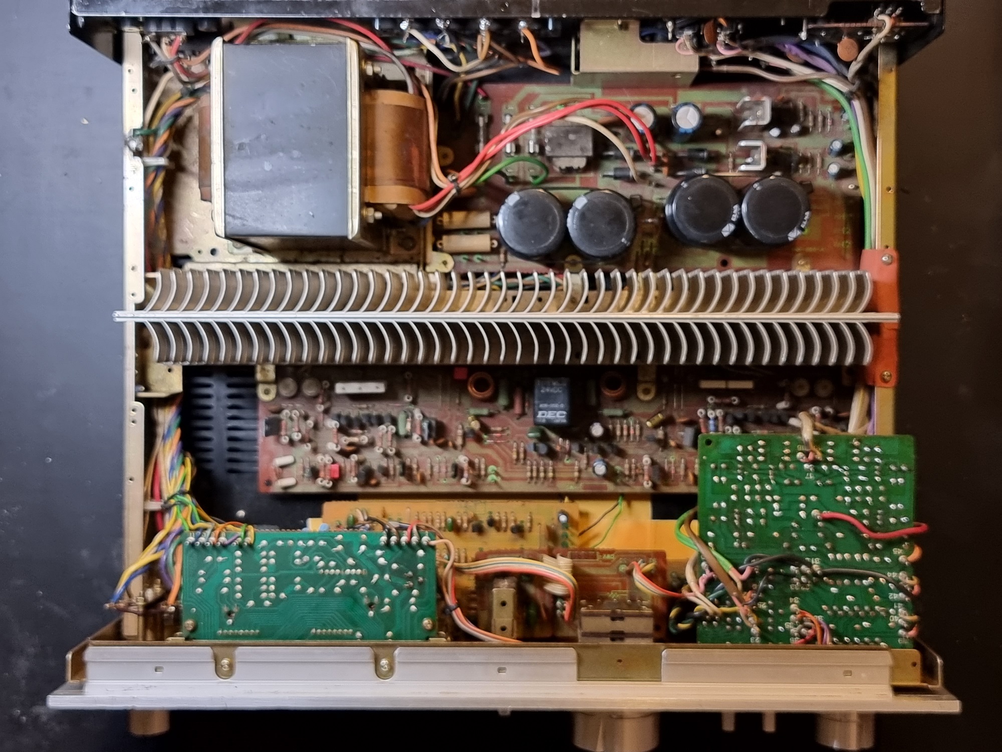

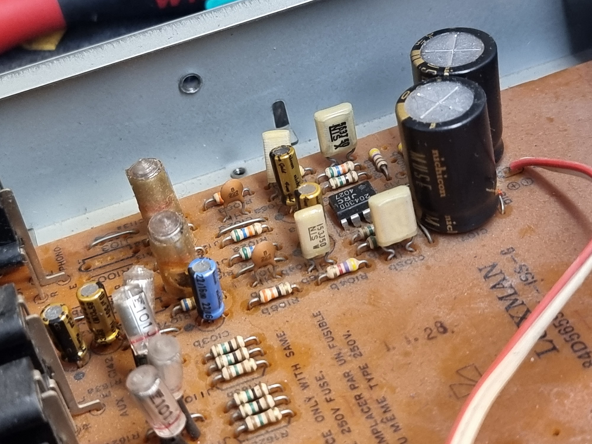

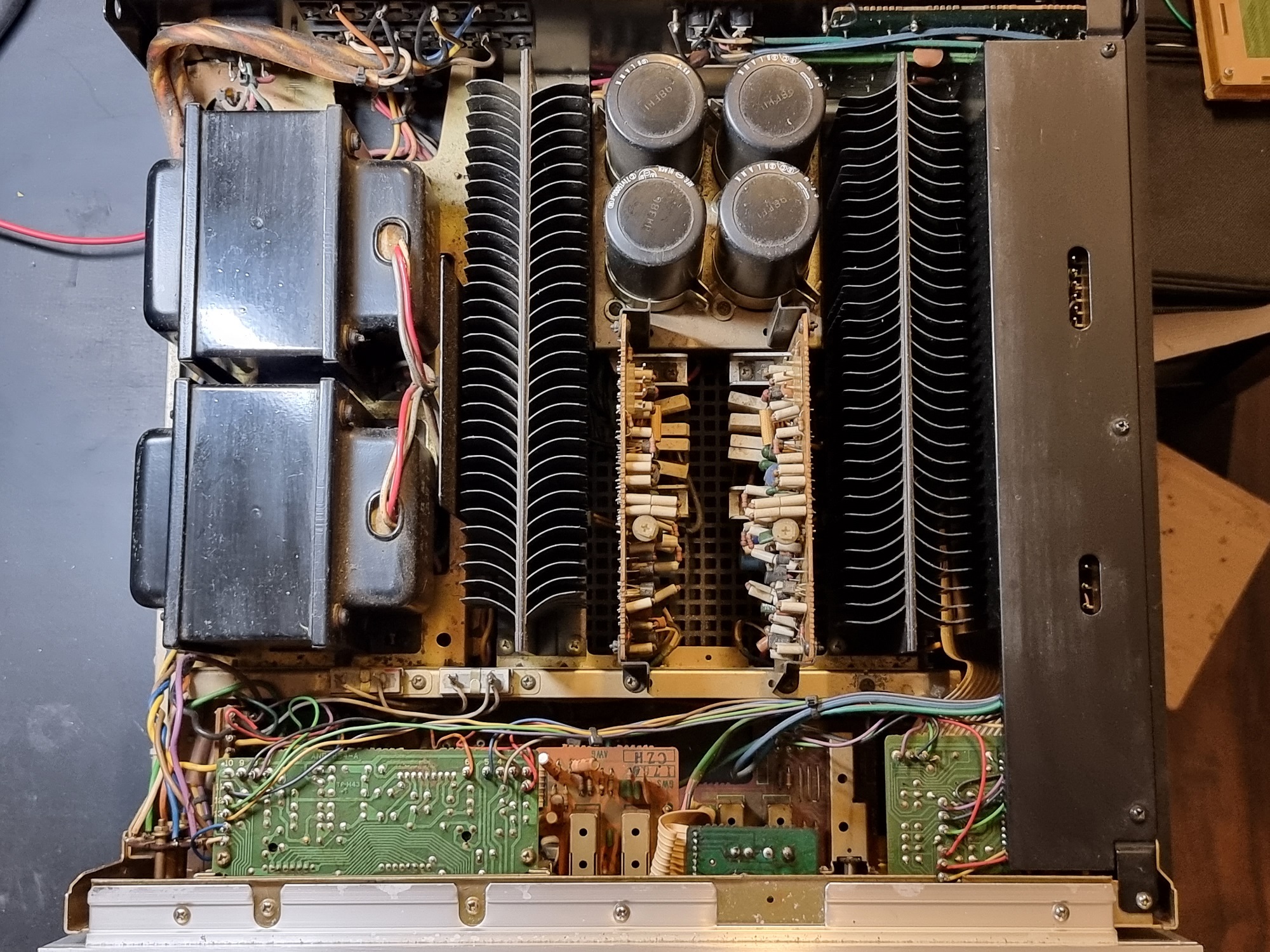

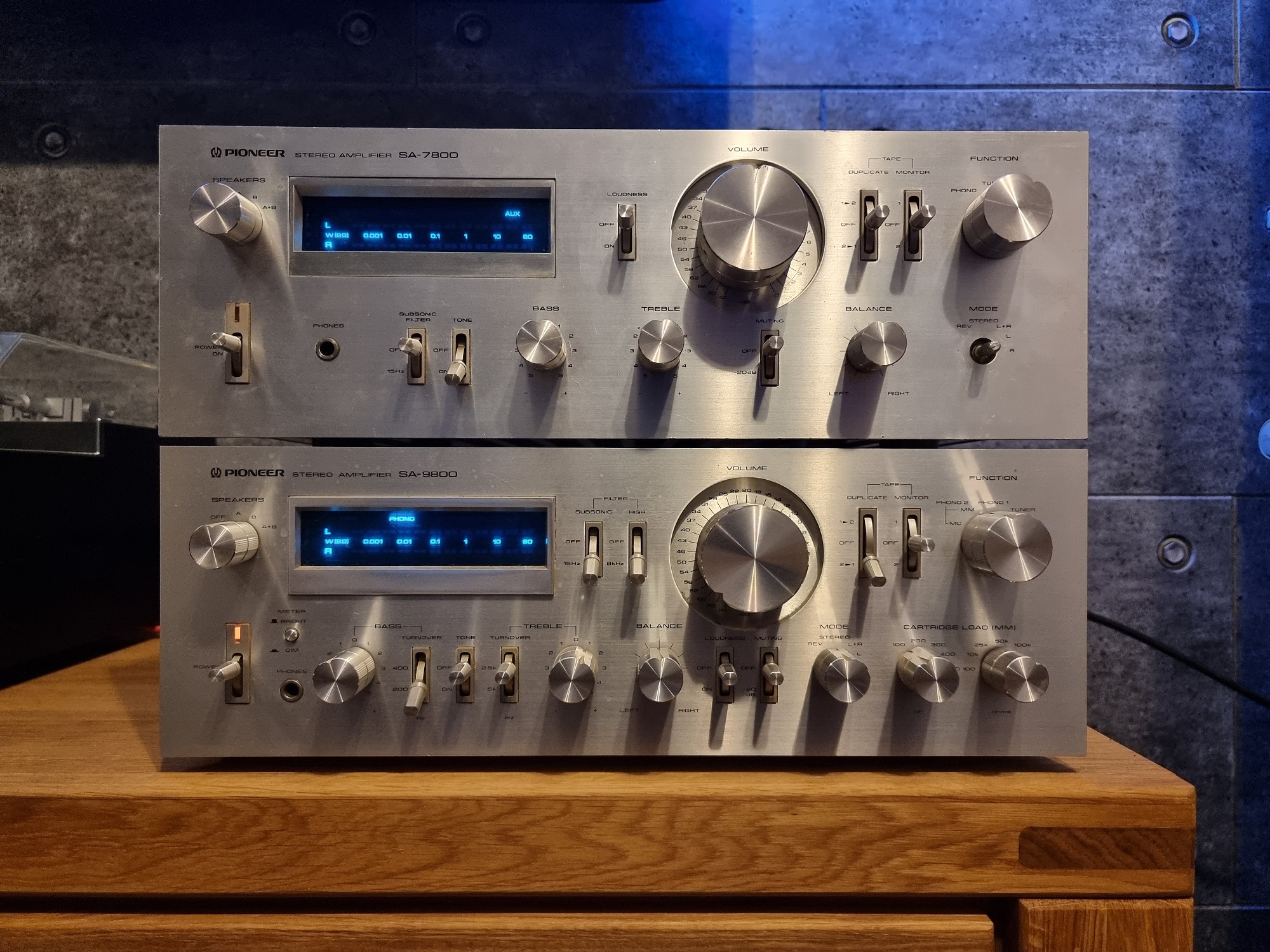

W środku dwa światy:
SA-7800
SA-9800
ale zajmijmy się większym bratem. Nie wrzucam powierzonego sprzętu do systemu przed pomiarem i ustawieniami bo szanuję mój sprzęt a nie chcę nic usmażyć
... no i lepiej wyłapać zmiany po remoncie gdy słyszało sie wcześniej i stwierdzić że było sprawne zanim włożyłem tam moje łapki

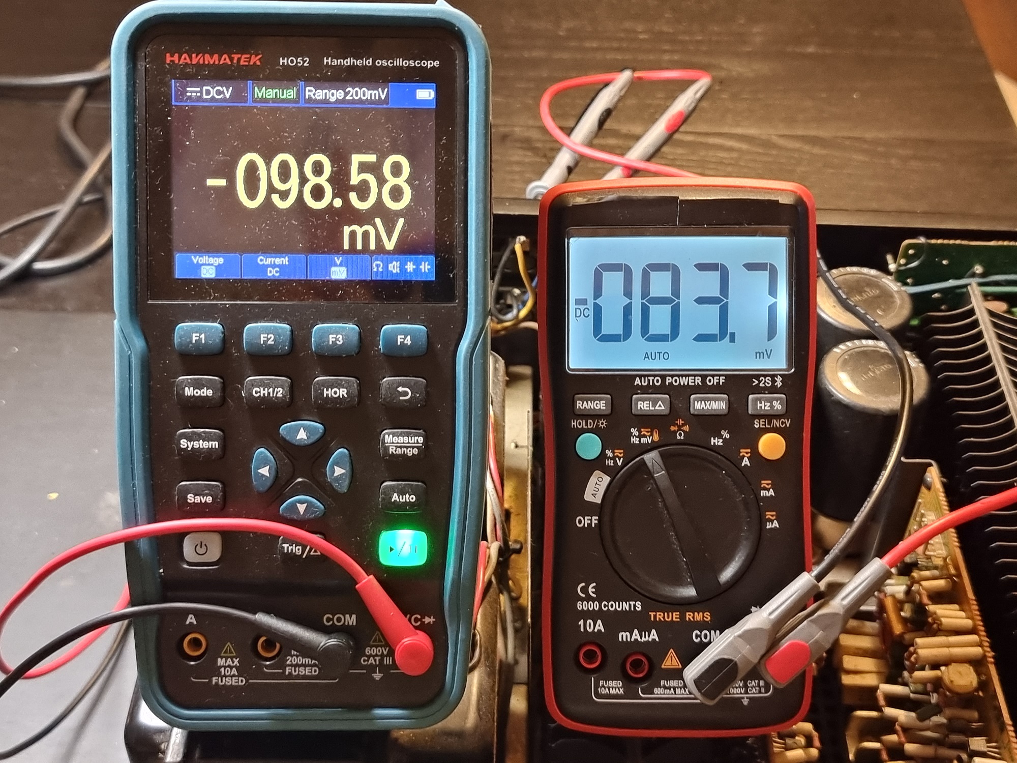

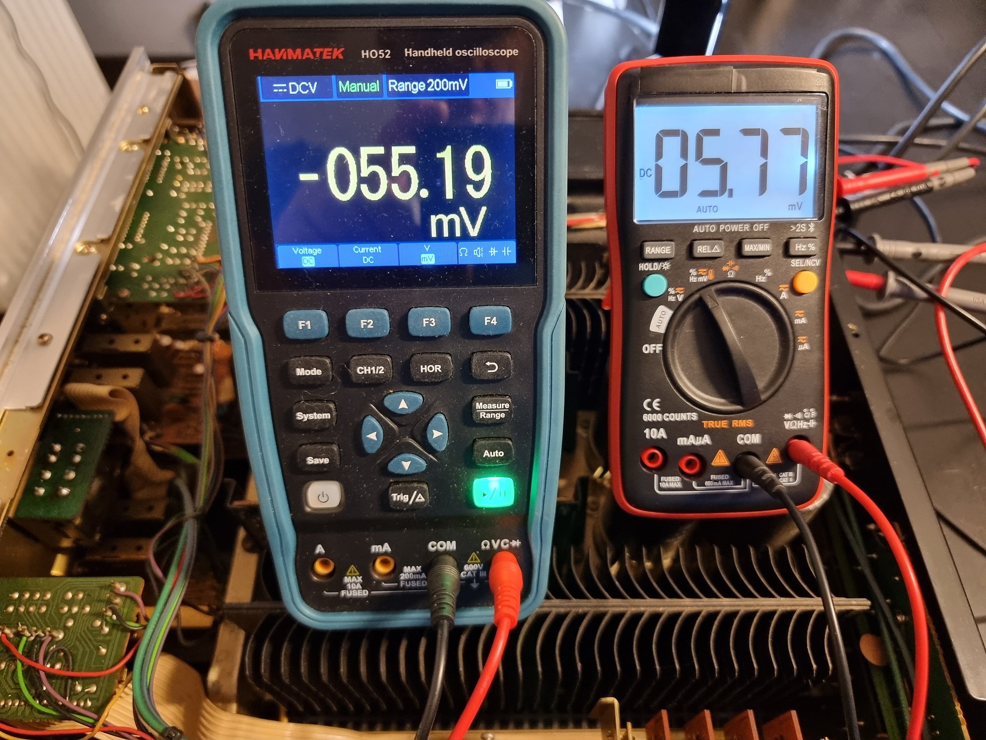

DCoffset na wyjściu:

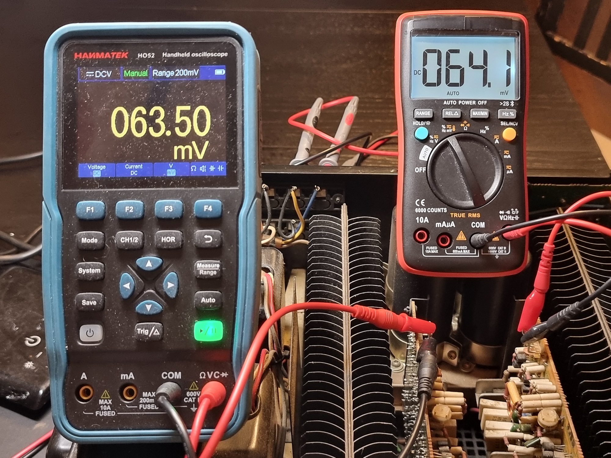

Bias:

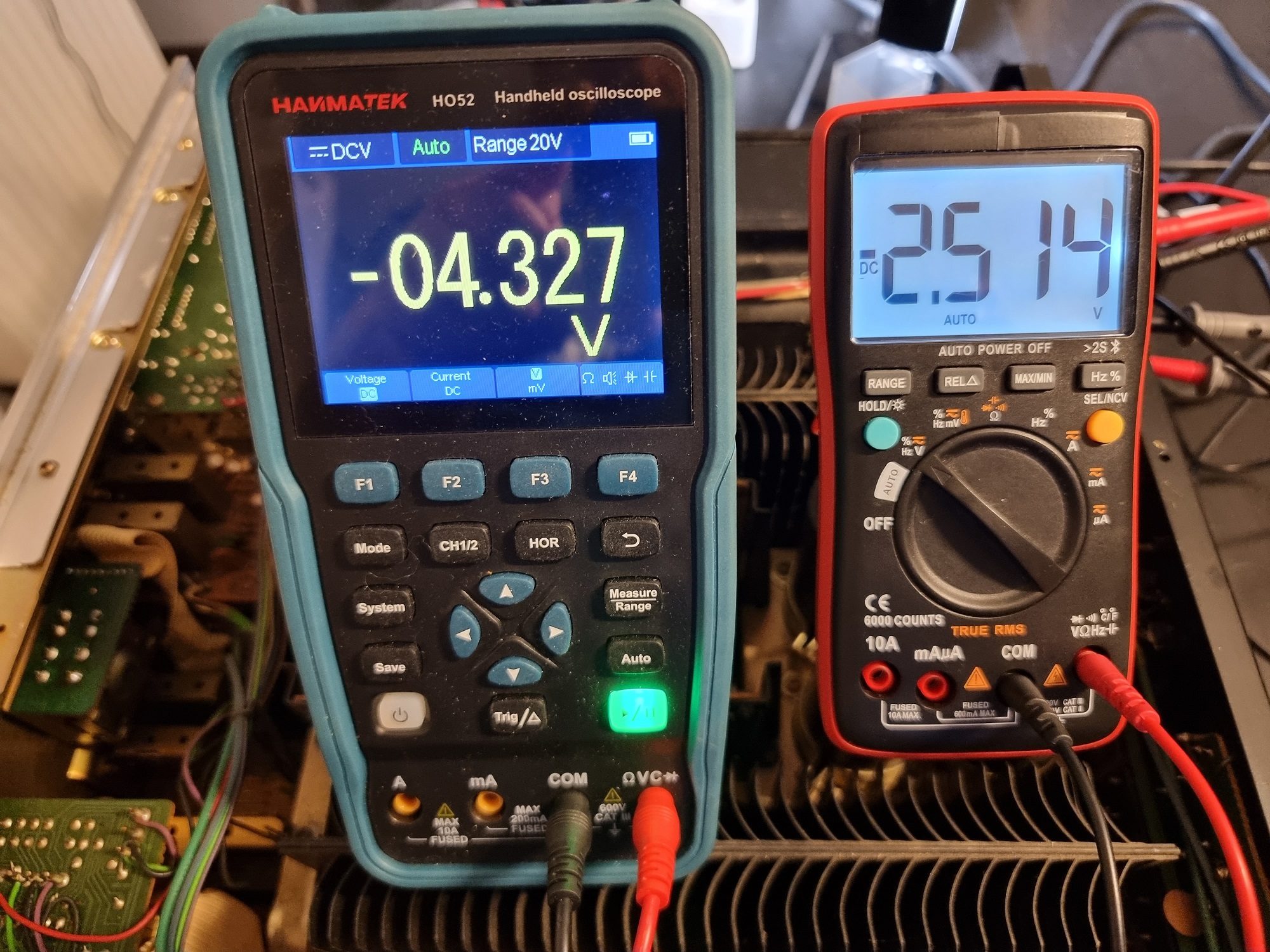

DCoffset na MC:
DCoffset na preampie:
i to już nie są wartości w mV tylko całe V !!!

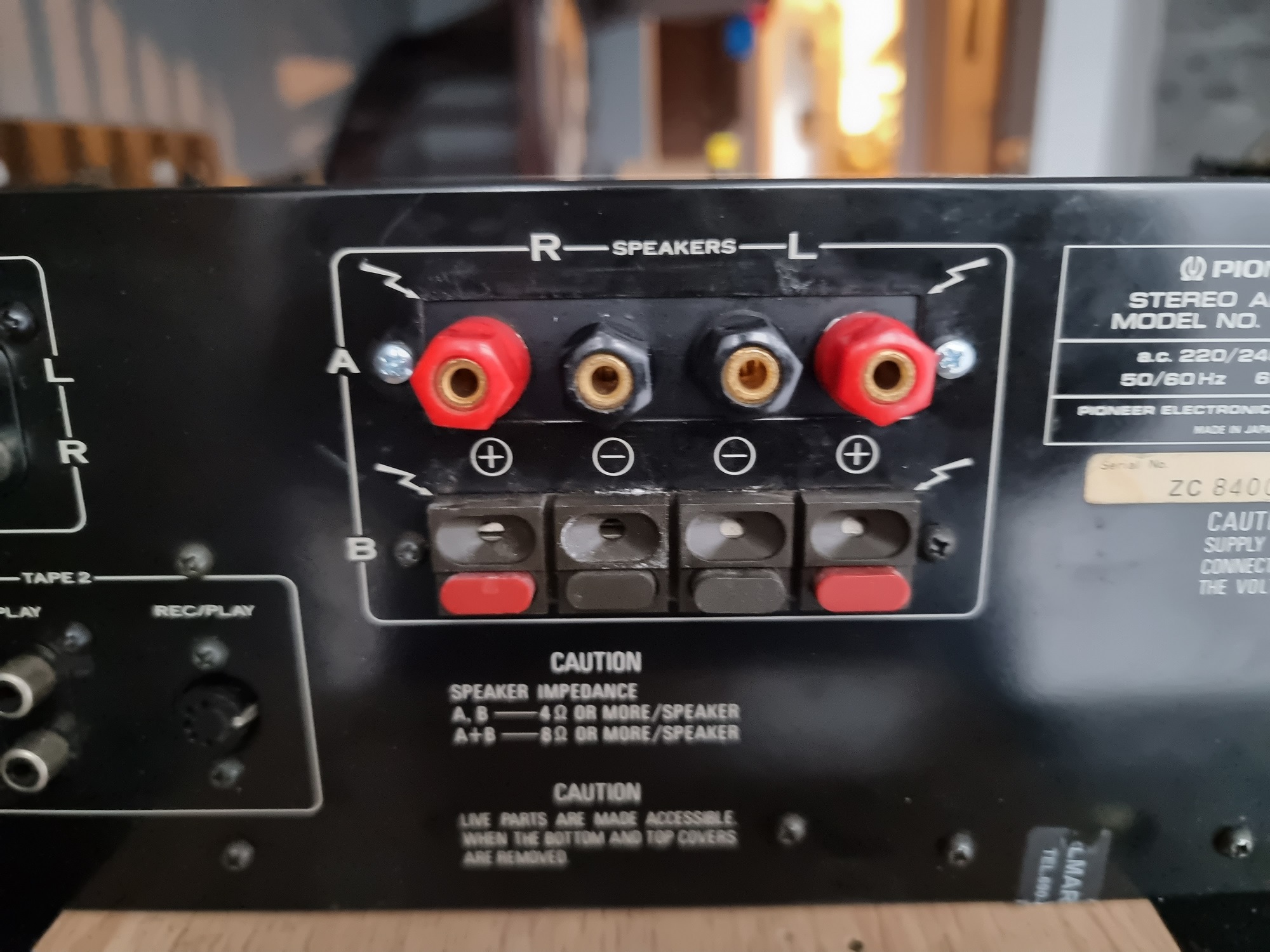

Przywróciłem wartości biasu na 70 mV a pozostałe blisko 0mV, choć nie obyło się bez problemów bo trymery są w opłakanym stanie, regulując bias napięcie potrafi spaść do 3mV pomiędzy 65 a 70mV itp, może kontakt do potencjometrów pomoże ale ja bym wymieniał wszystkie na nowe precyzyjne.
Jutro odsłuch bo już mnie noc zastała... jak uda mi się podłączyć banany do tych uroczych gniazd Pioneera - pewnie jakąś przejściówkę zrobię ale proponuję wymianę choć jednej pary A na standard banan/widełki/drut.

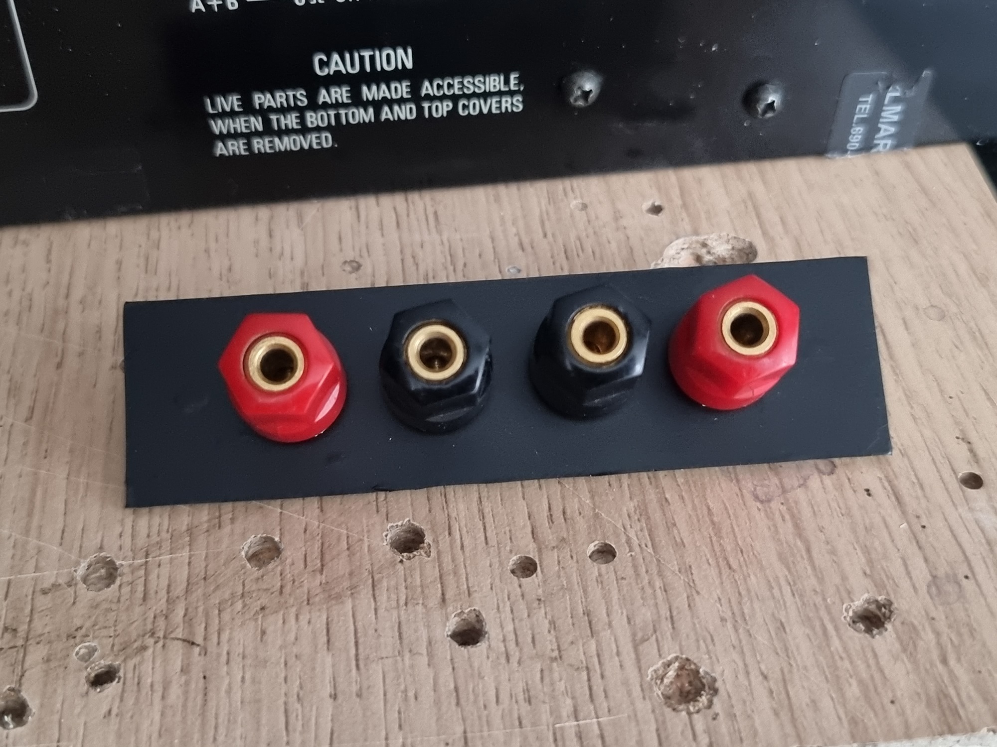

To była robota na jeden wieczór, ze względu na stan nie zdecydowałem się na razie na pełne "podsumowanie". Pionek został naprawiony i przywrócony do pełnej sprawności a raczej usunięto to co popsuły poprzednie złote rączki. Jak będzie grał stabilnie dłuższy czas to za parę miesięcy zaproszę go na pełne SPA.

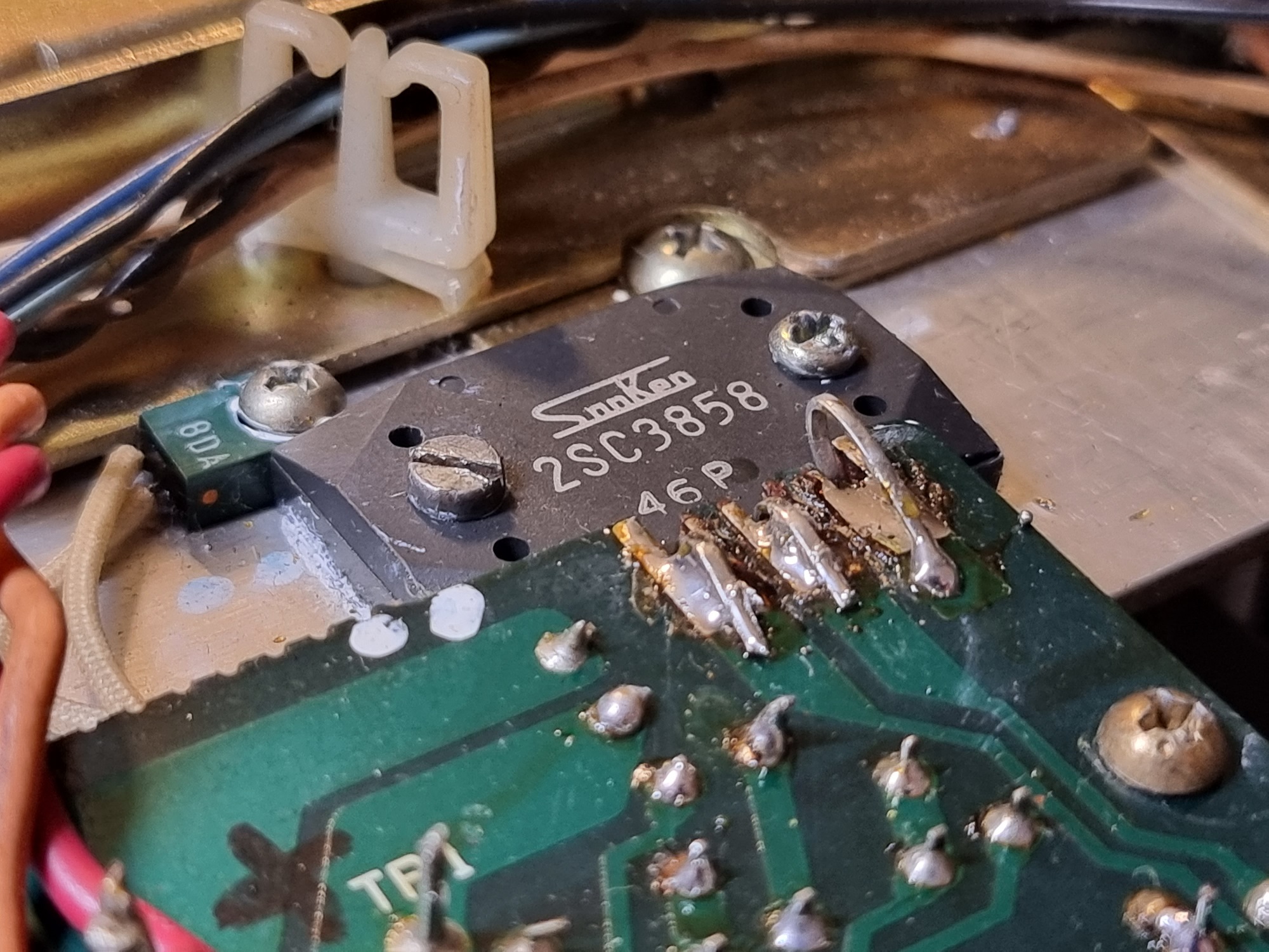

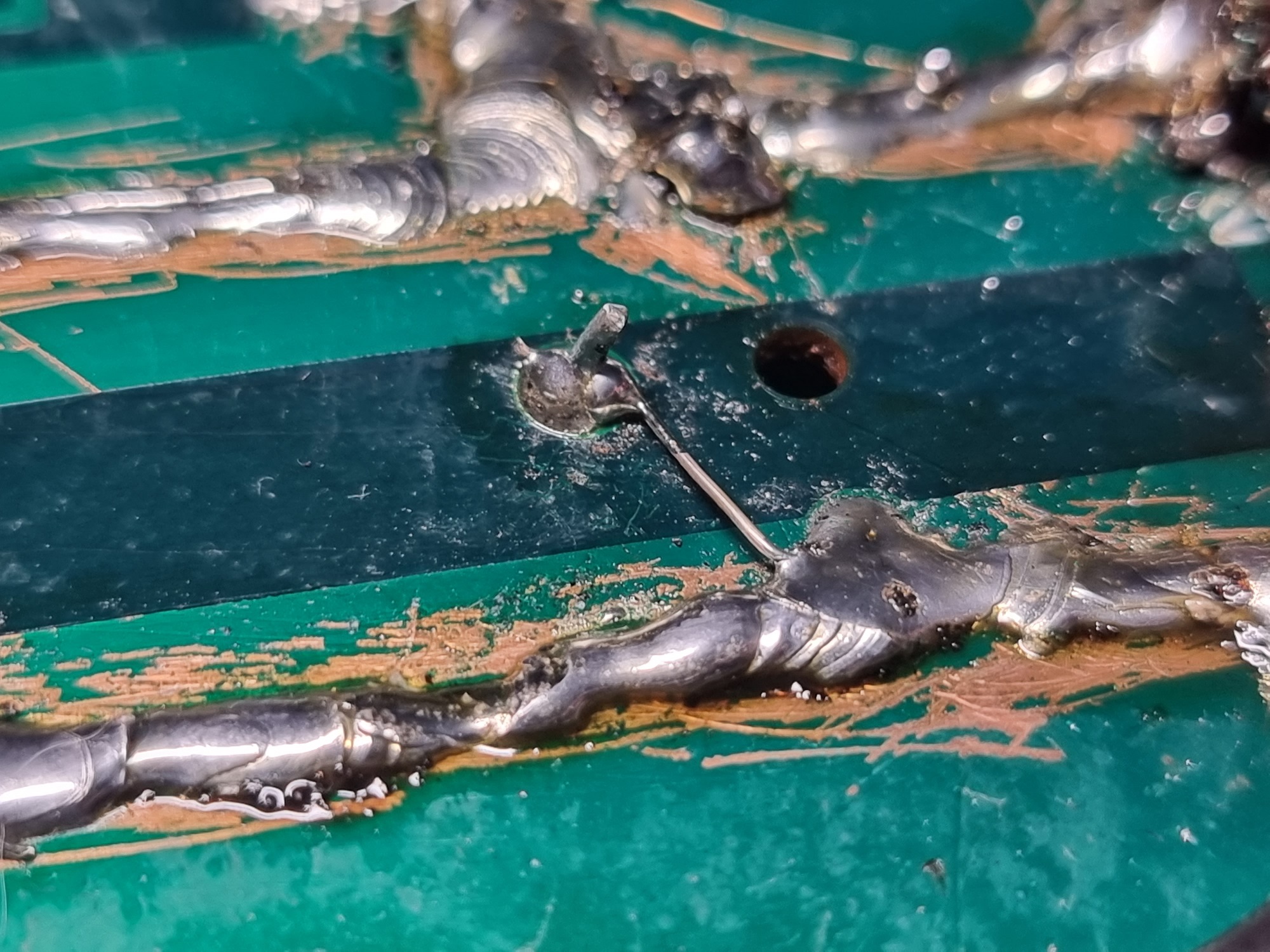

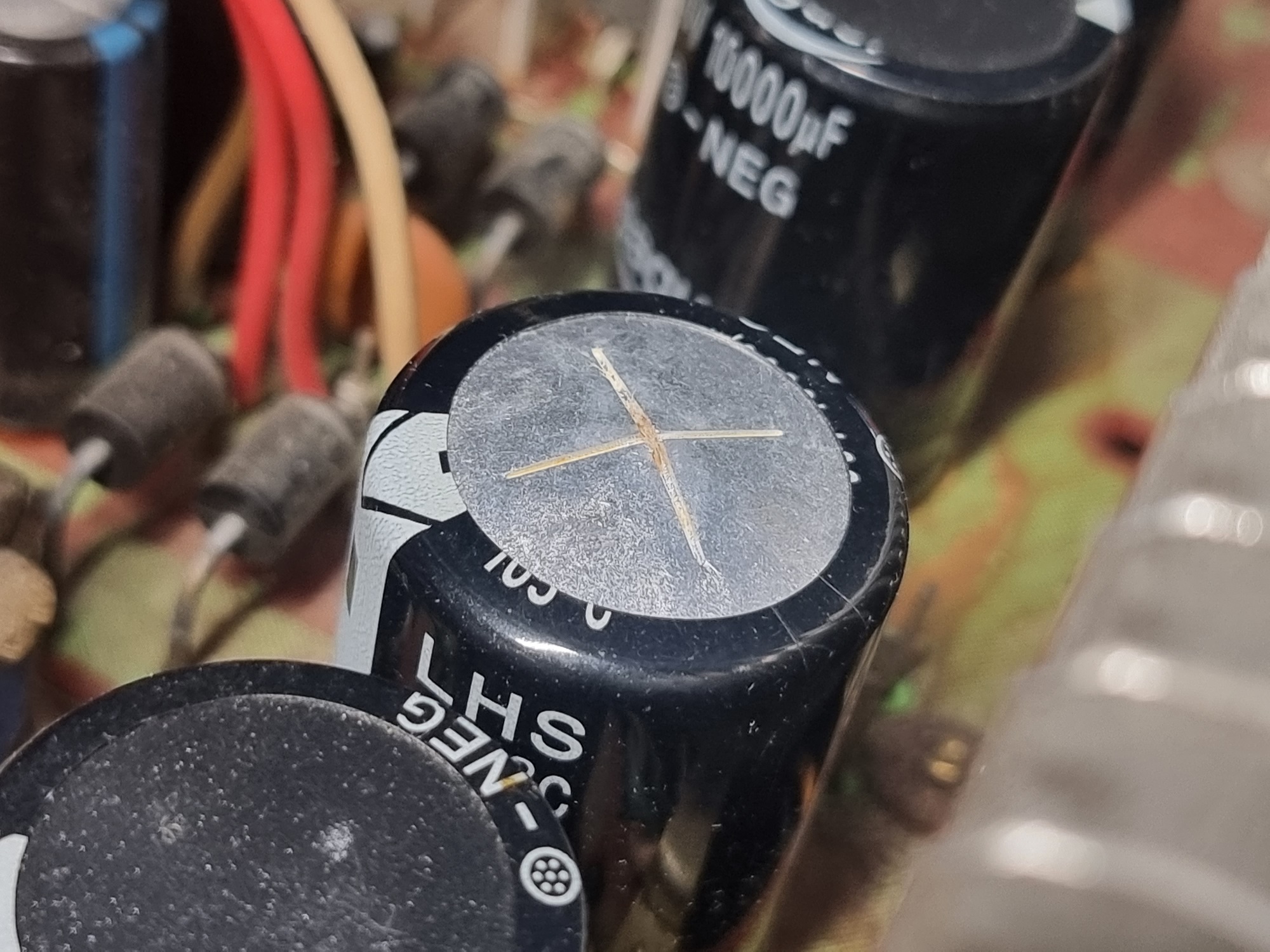

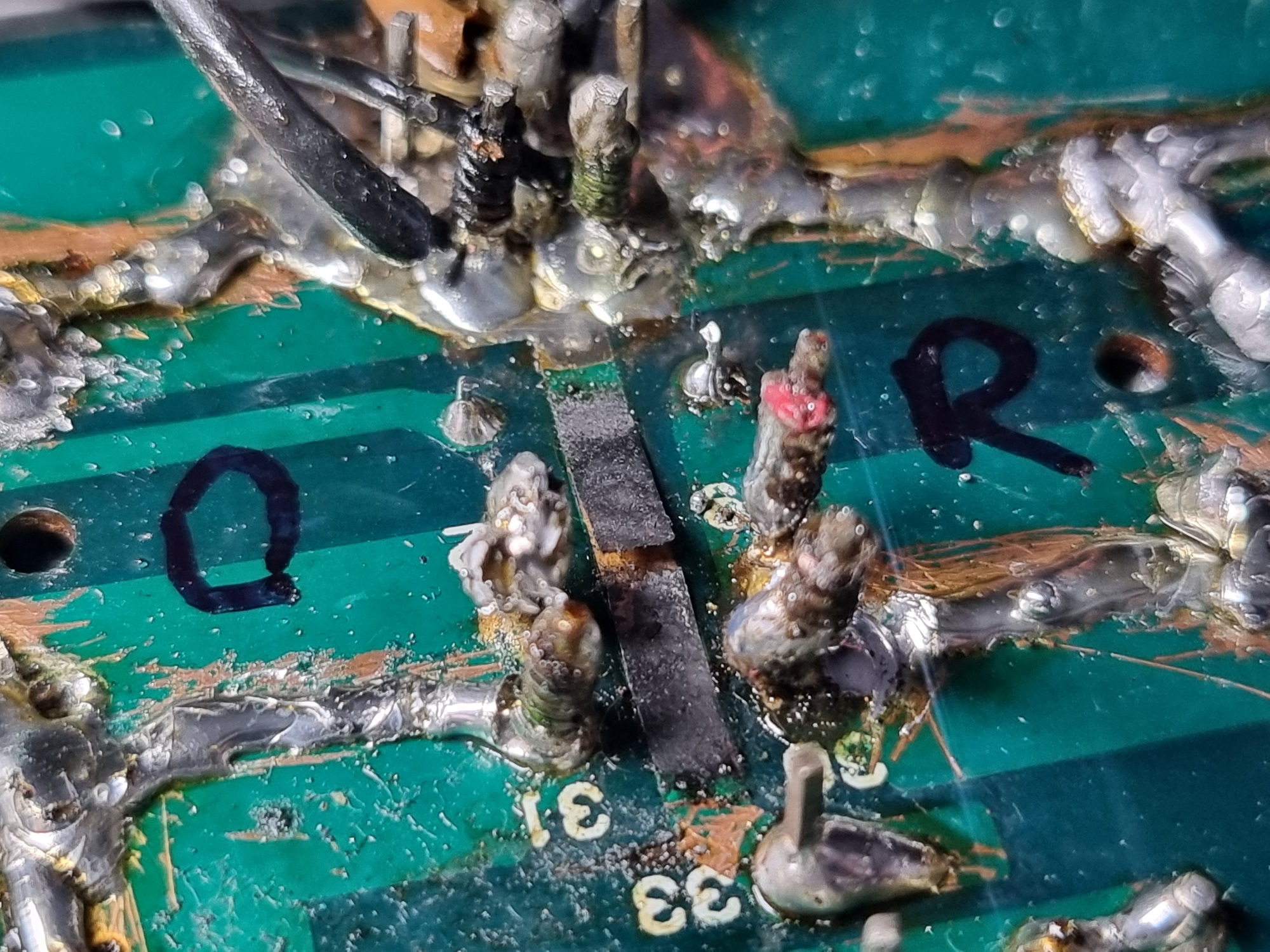

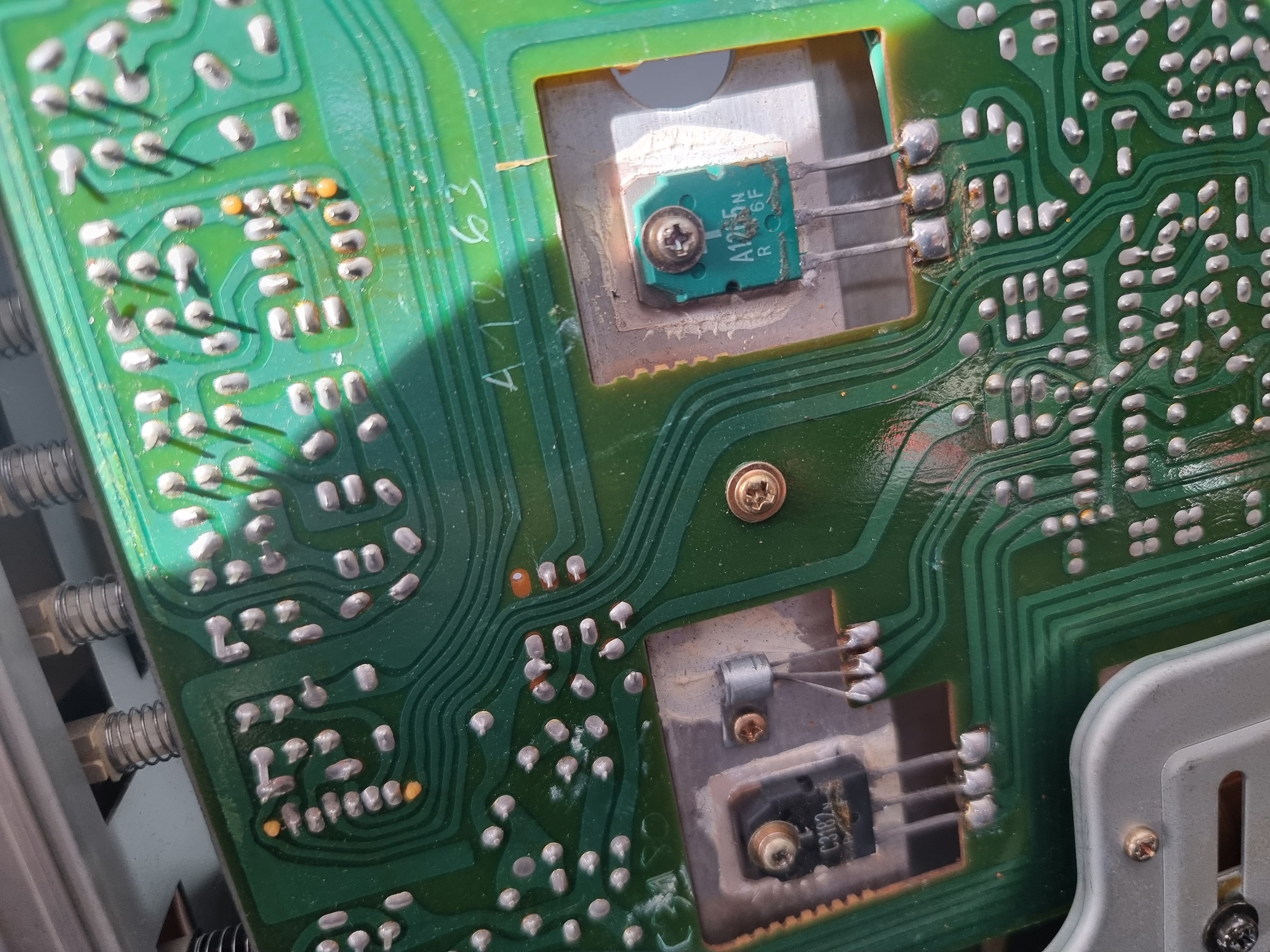

A z głównych problemów z zasilaniem to:
Wybuchnięta pod deklem czapeczka.
Do tego popalone masy - widoczna uniesiona ścieżka otoczona poprawioną subtelnie ze zwiewnością porannej mgiełki idącej od leśnej polanki niosącej zapach sosny magistrala główna napięcia :
Nie znam intencji poprawy magistrali ( chyba migomatem
a same końcówki przyklejone były na kropelkę
Ogólonie naprawa polegała na:
Wymianie głównych kondów, wpadł nominał ale w postaci "dużej" Elny ( która pozbyła się poprzednich połaczeń na "piczy włos" -dołożyłem migomatem jak poprzednik porządną ścieżkę
wszystkie końcówki zostały wylutowane, oczyszcone od strony termicznej oraz pól na PCB i zainstalowane ponownie
Cała płyta została oczyszczona z odprysków cyny i śmieci wraz z poprawą lutów po poprzednim "serwisie"
Wymieniłem też nieszczęsne 2SA979 ( równie rozjechane jak ostatnio ) odpowiedzialne za DCoffset, którego mam na szczęście zapas po ostatnim sznupaniu w pudełku przy okazji naparwy L210.

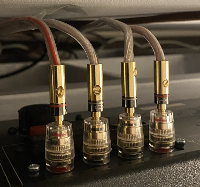

A potem, żeby móc to pod banany podłączyć wstawiłem "normalne" gniazda co proponował bym również przynajmniej na jednym wyjściu w 9800.

W SA-9800 to już nie zabawa na jeden wieczór. Zostanie rozłożony na moduły jak Accuphase i zrobiony od początku do końca. Jak mówiłem ponadprogramowo dołożył bym gniazda i wymienił potki.

Tak jest. Precyzyjne potki poprawią i ustabilizują kalibrację a gniazda to “Must-Have” szczególnie jak kolega daje ci możliwość przetestowania fajnych kabli ta ty jedziesz na starych gniazdach i nie masz do czego podpiąć
Wymieniłem po fakcie

Fakt, byłem trochę zaskoczony, że się nie da, aż zdjęcia od "dupy strony" wzmaka nie zobaczyłemSimonTemplar pisze: ↑28 lis 2022, 08:55szczególnie jak kolega daje ci możliwość przetestowania fajnych kabli ta ty jedziesz na starych gniazdach i nie masz do czego podpiąć
