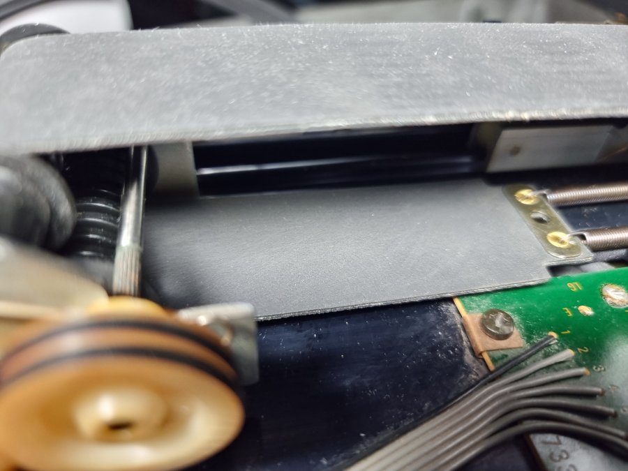

Wracając do napędu. W tym przypadku mamy wózek ramienia zaczepiony na stałe do paska ( mówię, że w tym bo innych nie zgłębiłem tak bardzo a BeO miało zwijane na wałek linki ) . Pasek połączony dla amortyzacji sprężynami, całość przesuwana jest przy pomocy silniczka poprzez przekładnie na paskach. Silnik jest wprawiany w ruch poprzez przyciki prawo lewo oraz poprzez przechylenie ramienia w prawo i lewo podczas podążania za "rowkiem" płyty.
Z tego co wiedziałem wcześniej przyczyny zacinania się wózka to :
- guma na pasku się starzeje
- zanieczyszczenia
- rozciągnięte paski napędowe
- wyślizgane miejsca od rolek
- rozciągnięty pasek lub sprężyny
Żeby się przekonać trzeba było wszystko rozebrać a już ściągnięcie tylnej osłony ramienia ukazało ślady po rolkach, które były winne zawieszaniu się wózka w pozycji startowej
Zrzuciłem więc wózek i paski
i wszystko do czyszczenia
Pasek po wymyciu i odtłuszczeniu został dodatkowo przetarty ścierniwem scotch brite, żeby usunąć wierzchnią warstwę utlenionej gumy. Ponieważ obie części paska są równe, zostały zamontowane prawy z lewej a lewy z prawej oraz górą do dołu. Tak, że nie ma możliwości aby miejsca wytarte pokrywały się z wyczyszczonymi rolkami napędu. Stare ślady widać na górze.
Stare paski kół napędowych choć wydawały się w pełni wartościowe przy powiększeniu miały ślady pęknięć, więc zamówiłem nowe... o czym później.

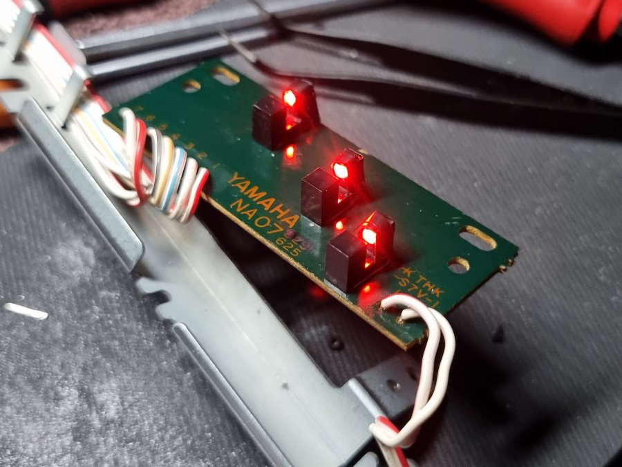

"Prasa zagraniczna" nie rokowała naprawy automatyki więc nie szukałem dalej bo dowiedział bym się, że się nie da. A skoro nie wiedziałem to schemat do ręki, miernik i oscyoskop do ręki i jedziemy...
Moje objawy to:
Napęd działa, przyciski działają, ale jeśli wcisnę 17 ramię opada i zostaje w miejscu. Kiedy naciskam 30 zawsze przechodzi do pozycji startowej i zatrzymuje się. Na końcu winylu silnik wciąż się obraca a ramię się nie podnosi i nie wraca. Muszę nacisnąć CUT aby manualnie zakończyć pracę i wrócić ramieniem na start.
Ogolnie automatyka sterowana jest poprzez 3 zespoły fotoelementów ( nadajnik LED i odbiornik )
które przysłaniane są przez szyny wózka.
Sprawdziłem miernikiem:
- LEWY wyłącznik krańcowy
- PRAWY wyłącznik krańcowy
oba sprawne.
Wszystkie diody LED emitują czerwone światło.
Złącze 7 pinowe od wózka do PCB
- PIN 6 : +12V ( prawidłowe zasilanie )
- PIN 2 : 0V (GND) na PIN 2
- PIN 7 : +6V dla zasilania diód
- PIN 3, 4, 5 : napięcie około 11V nawet po wysunięciu ramienia i schowaniu fotoodbiornika.
Dokładny pomiar z zasłoniętym odbiornikiem to na wszystkich PINach 3, 4, 5 około 11,8V a po odsłonięciu około 10,8V . Na wszystkich taki sam spadek około 1V

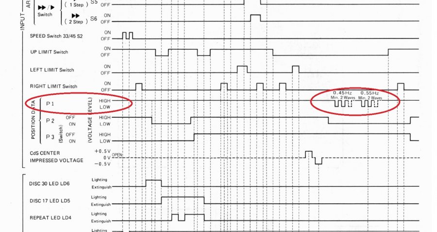

W manualu mam podane stany wysokie i niskie dla automatyki, tutaj zaznaczyłem dla fotoelementu nr 1
Poniżej na "Timing chart" jest fotoelemnt 2 i 3. Nie ma nigdzie zapisanych wartości stanów niskich i wysokich aż przy kolejnych pomiarach nie zaświeciłem sobie lampką w diody i... nastąpił spadek do wartości około 1V. Na zapisie z miernika widać najpierw zieloną kreskę na około 10,8V ( odkryte fotoelementy ) potem wzrost na 11,8V ( zakryty odbiornik ) i wielki spadek poniżej 1V (odkrycie nadajnika oraz światło zewnętrzne)
- mamy więc niski stan 8-)
Pora znależć przyczynę.
Na schemacie mamy zasilanie diód idące z PCB na PIN7 o wartości około 6V. Jest to zasilanie wszystkich LED szeregowo mamy więc 2V na jedną. Zasilanie idzie z 12V z PCB poprzez rezystor R37 na którym mamy spadek napięcia. Nie miałem pewności jakie zasolanie powinny mieć te diody i czy 6V będzie prawidłowe, zmieniałem więc wartość R37 ale wzrost napięcia nawet o parę V na diodach powodował tylko niewielkie podniesienie spadku wartości na odbiorniku. Nie tędy więc droga. Ale skoro fotoodbiorniki reagowały wszystkie tak samo na światło zewnętrzne... podłączyłem pod zewnętrzny zasilacz zwykłą czerwoną diodę LED, skierowałem na odbiornik i... uzyskałem spadek napięcia. Pora na robótki ręczne :D

wlutowałem same odbiorniki i na próbę umieściłem raz jeszcze jedną standardową czerwoną LED i...
działa !!!
Pora to połączyć w całość. Ponieważ diody są umieszczone pomiędzy szynami musiałem je jakoś " przystosować " na długość oraz zmniejszyć do minimum ilość światła na boki, użyłem pilnika i rurki termokurczliwej.
Od lewej: - dioda standard, dioda skrócona, dioda skrócona w termokurczce
i calość po złożeniu
i dla porównania raz jeszcze na starych diodach
a po przy pomiarach uzyskałem idealne stany HIGH LOW przy odsłanianiu i zasłanianiu odbiornika

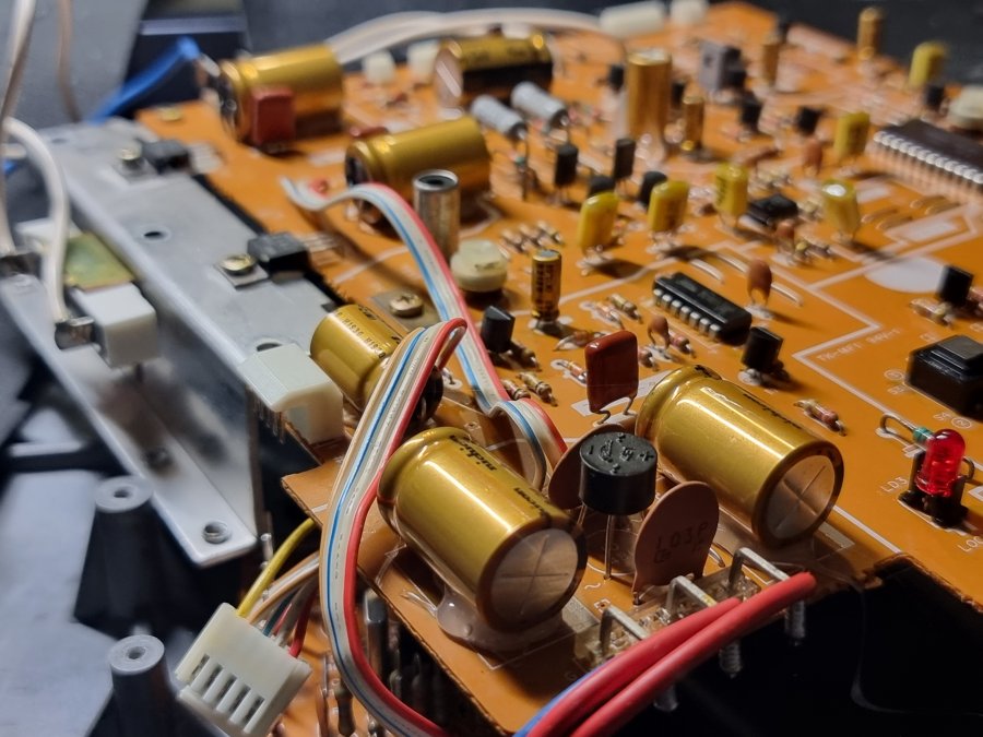

Recap:
Zamówiłem Nichicon Fine Gold i Elna Silmic II, są tanie, ale dobre do audio a tu w zasadzie tylko zasilanie, nie ma nic w torze audio.
Do płyty głównej:
- 470uF/35V x 2
- 220uF/50V x 1
- 1000uF/35V x 3
- 0,47uF/50V x 1
- 10uF/35V x 2
- 1uF/50V x 1
- 33uF/16V x 1
- 22uF/16V x 3
- 22uF/50V x 1
- 100uF/35V x 1
dla serwa silnika:
- 33uF/25V BP x 2
- 10uF/50V x 6
- 4,7uF/25V x 1
- 22uF/35 x 1
Najpierw main PCB
Jak widać kolejna "Gold edition" :lol:

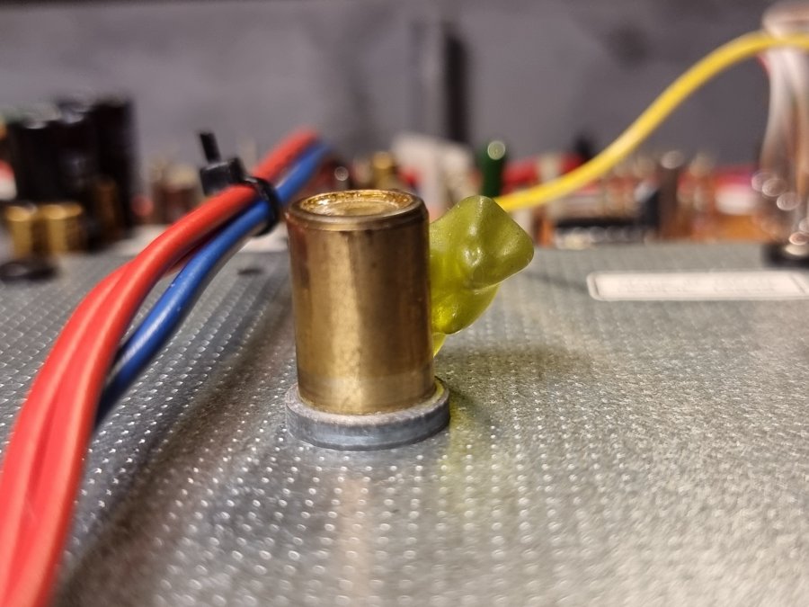

i tutaj niespodzianka :
jak widać miały mały "likidź"
Co dał mi w gramofonie recap ?? Bo jakoś mało kto o tym pisze. Ja zyskałem na mocy, dosłownie. Nie miałem problemów ze stabilością obrotów ale teraz trzeba użyć dużo więcej siły na talerz aby wyprowadzić go z wybranej prędkości.

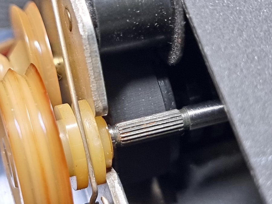

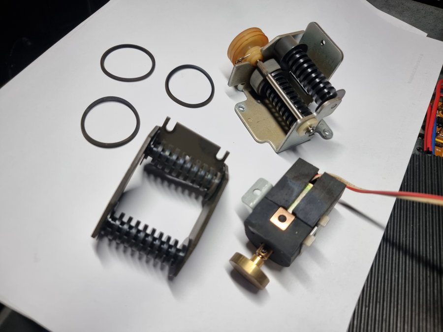

I ostatni element mechanicznej układanki czyli paski kół napędowych. Zamówiłem zestaw wraz ze smarem do kółek z Niemiec i sprzedawca "zrobił mi dzień" . Wraz z zamówionymi częściami przyszedł flagowy produkt niemieckiej gospodarki czyli:
teraz wiem że to szpiedzy zza Odry, bo gdy tylko odszedłem na chwilkę od "warsztatu"...
:lol: :lol: :lol:
a wracając do pasków:
stare
vs nowe
jest widoczna róznica.
A przy okazji wymiany pasków. Częstym problemem przy tym napędzie jest wyrobiony gumowy wałek, który przekazuje napęd na pasek przez frezowaną ośkę napędzaną kołem pasowym od silnika. U mnie nie jest zniszczony ale warto go przy okazji czyszczenia napędu odświeżyć.
Sama wymiana pasków spowodowała, że ramie przesuwa się do góry dosłownie w pionowej pozycji, wcześniej powyżej 45 stopni zaczynało się ślizgać.

chudy_b pisze:
24 lis 2022, 02:09
Nie świeciły wcale? Świeciły, ale za słabo?
Dawały światło ale na tyle słabe, że nie powodowały spadku z drugiej strony. Nawet zwiększenie napięcia do prawie 3V na diodę nie przyniosło skutku. Zastanawiające było to, że każda z nich osłabła tak samo. Możliwe, że było to rozciągnięte w czasie ( padała jedna na parę lat ) a ja trafiłem na fazę końcową, po zgonie wszystkich trzech - w końcu to 40 letni gramofon, wystarczy, że ktoś go trzymał włączony non stop nawet nie używając i diody powiedziały dość.
chudy_b
Posty: 4163
Lokalizacja: Wólka
Re: Yamaha PX-3 - renowacja automatyki i napędu lineara.
Post autor: chudy_b »
Martynka pisze:
24 lis 2022, 02:24
Czy ja wiem czy to dziwne? Tak jak napisałeś, wyświecały się z upływem czasu. Wszystkie w tym samym tempie. Kurczę, warto ten fakt brać pod uwagę. Takich fotoelementów w automatach jest pełno. I nieraz mi się zdarzało, że nijak nie chciało się to regulować jak w serwisówce. Jakoś jeszcze działało z naciskiem na jakoś.
