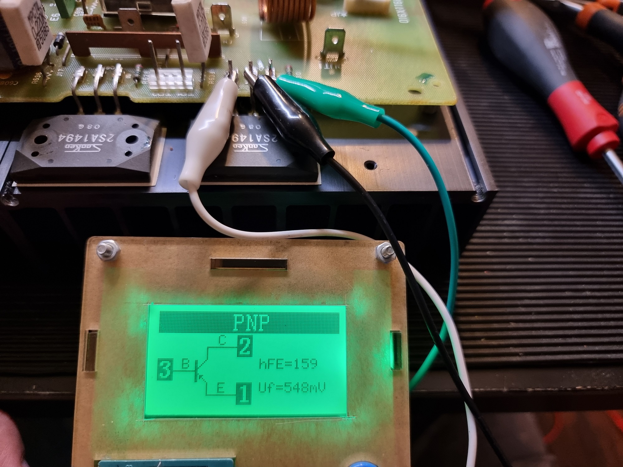

wracając do tematu... już miałem szukać garści tranzystorów ale stwierdziłem, że sprawdzę co tam piszczy:
Jak myślisz ?? szukać dalej czy odpuścić ??
NPN też sprawdziłem bo na jednej płycie z dołu siedzą "rozrzut" wygląda tak samo. Myślę że z drugiej strony też tak będzie bo to jeden kanał tylko.
mamy więc potwierdzenie, że Rotel RHB-10 to wypasiony wzmacniacz
Myślę, że trudniej było by bardziej je dobrać.

Szczerze to nie wiem jak zachowuje się ten miernik przy pomiarach bez wylutowywania, może to po prostu wypadkowa układu a nie samych tranów.
Ale, driverów w ogóle bym nie ruszał bo to i tak nic nie zmieni albo niewiele. Chodziło mi o trany w long tail pair, parami lub nawet czwórkami w tym wypadku. W service manual wyglądają jak by potencjalnie na płytkach mogły być sklejone, wtedy najprawdopodobniej je sparowali. To jest ta część po której następuje mocne wzmocnienie napięciowe i wszystko co tam niedoskonałe jeszcze się zwiększa. Tu już na tą stronę/blok jest osobne filtrowanie zasilania (+/-B3 i +/-B4) wiec ogromny plus (mogli by dać lekko wyższe napięcie i blok CRC ale mówi się trudno). W układach gdzie jest jedno zasilanie można próbować to rozpiąć i dodać stopień RC przed ale wtedy na VAS idzie niższe napięcie co zmniejsza ogólną moc wzmacniacza. Tu projektant od razu to przewidział więc problemu nie ma ale sprarowanie tych tranów jeszcze podnosi PSRR i ma parę innych benefitów.

No przecież je wylutował do pomiarów
Słusznie. Tyle, że to chyba nie są drivery
Dokładnie. Dyskutowaliśmy o wejściowych parach różnicowych. Nie wiem tylko, czy jest sens cokolwiek tu grzebać, bo i tak na emiterach nie ma rezystorów więc konstruktorzy uwzględnili nieliniowość tego stopnia korygując zniekształcenia sprzężeniem zwrotnym.

Oczywiście, to miałem na myśli pisząc że konstrukcje są odporne na różnice. Mimo to parowanie niektóre parametry poprawia. Ja mam hopla na punkcie PSRR bo na tubach wszystkie szumki ze wzmacniaczy wychodzą. Aktualnie tez mam niesparowane trany z głową przy głośniku i wzmacniaczem na maksa coś tam lekko humi/szumi. Pół metra/metr od głośnika już nic. Trany już kupione, remont w toku i parowanie też będzie. Oprócz parowania w kolejnym kroku current mirror na dół LTP i możliwe że zmodyfikowany moduł VAS. Ale wszystko po kolei. 6 kanałów szybko się nie robi. Też Rotel tylko bardziej prymitywny, RB-976 Mk2

Ale zobacz że wszystko zostało odlutowane, każda nóżka jest ponad polem
Mierzyłem bo i tak PCB szła out
Tak to wygląda na schemacie ale w rzeczywistości masz dwa rzędy od góry i dołu przyklejone do radiatora zewnętrznego jak widać na zdjęciu powyżej i na drugim kanale to samo z drugiej strony.
Mogłem tylko sprawdzić wzmocnienie i widać że nie ma co kupować garści i szukać bliskich sobie hfe
Przecież nie ruszam

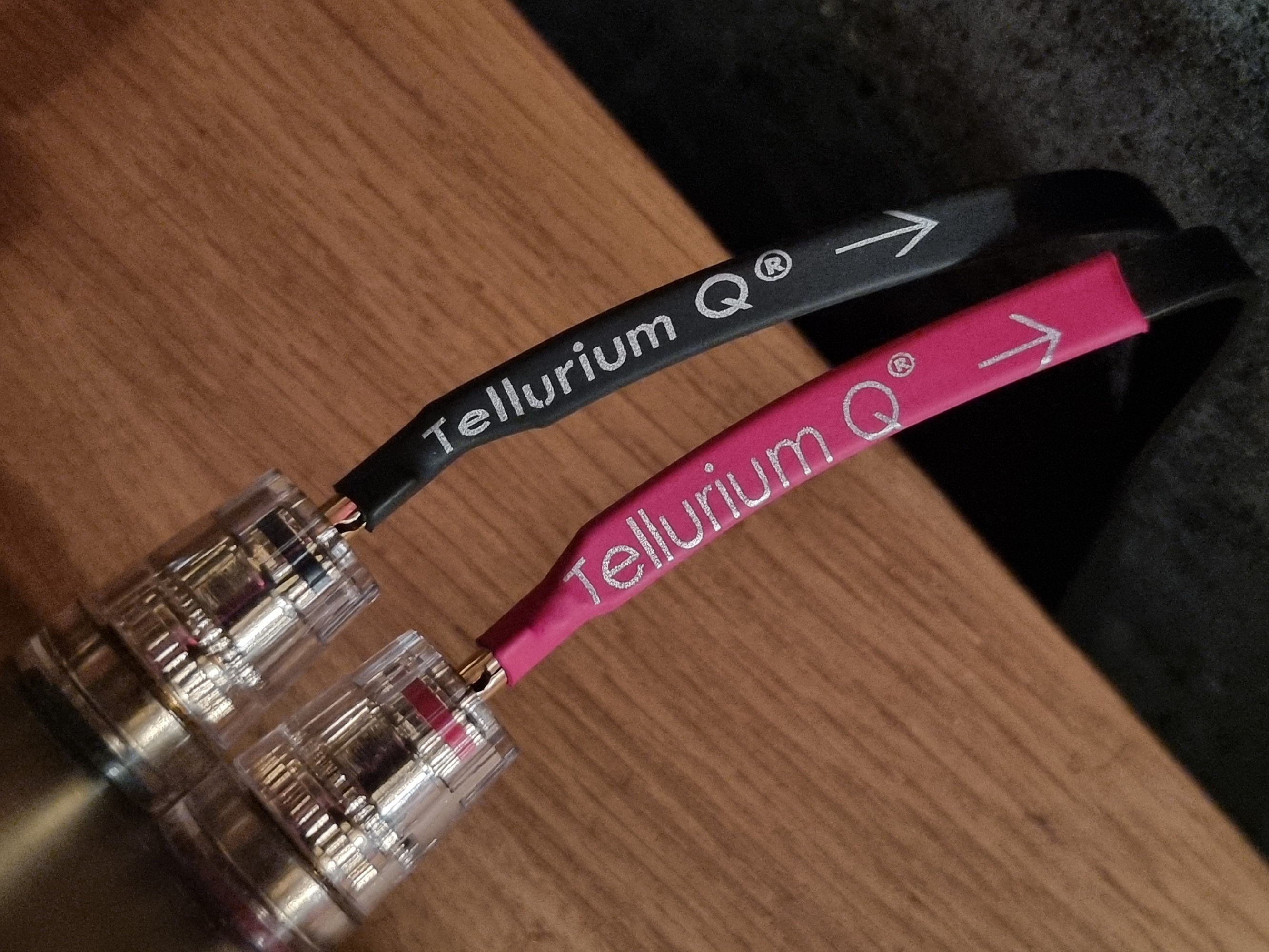

Myślę że to wchodzi samo na pewnym poziomie sprzętu gdy kabel zaczyna go ograniczać. Do tej pory miałem zwykłle kable audio, miedź OFC. 2 x 2,5 mm² na stronę do biampu. Ostatnio gram tylko na jednej połowie bo CLS w bi nie podłączę. Zmieniając sprzęt w torze na wyjściu było różnicowanie ale nigdy poza pewien poziom. Zmieniłem kabel i... level up, i to nie jeden.amrowek pisze: ↑03 lis 2022, 13:54słyszysz
Wracając do kabla. To co u mnie było wcześniej zostało, po zmianie dodatkowo uzyskałem w odbiorze: wyrównanie pasma, góra nie jest wyrzucana do przodu, poprawa mikrodynamiki co powoduje że wręcz wszelkie szczegóły stały się namacalne i łatwe do zlokalizowania, scena poszła w rozmiar ale i głębię to znaczy część rzeczy jest przedstawiana bardziej z przodu. Bas... tu po prostu precyzja z jaką pracuje folia dostała więcej różnicowania, jest i dynamika w punkt ale potrafi też dźwięk wybrzmiewac leniwie gdy trzeba.
Przyjedz, posłuchaj, uwierzysz w kable gdy po zmianie na inne znikną z dźwięku emocje.

To nie te tranzystory. Te zakreślone przeze mnie są na pcb w malych obudowach to-92 zwrócone płaska strona do siebie.
Q601,602, 603 i 604 na qórze

Fakt, pisałeś o nich wcześniej.Bacek pisze: ↑03 lis 2022, 17:27To nie te tranzystory. Te zakreślone przeze mnie są na pcb w malych obudowach to-92 zwrócone płaska strona do siebie.
No chyba się nie wykażę za bardzo inwencją bo...
... małe japońskie rączki już to zrobiły ( zaznaczone czerwonym owalem )
