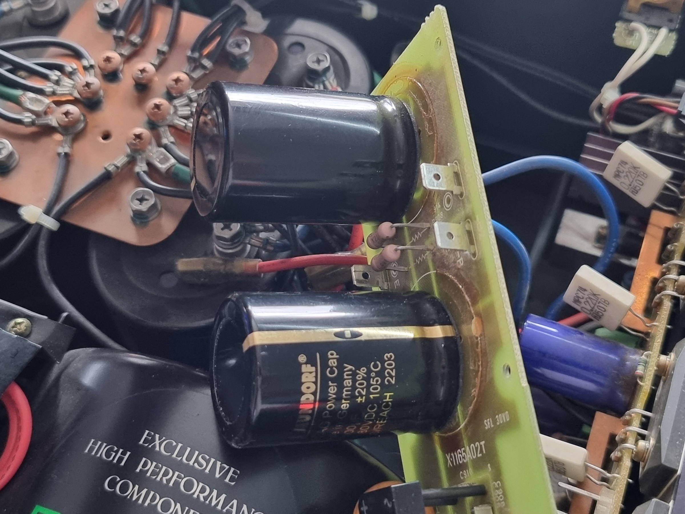

@Bacek wymieniając tam kondensatory będę je mierzył. Nawet jak nie będą idealnie sparowane można nimi zamieszać.
Mundorf już inside i jest lepiej

Fabryki nigdy albo bardzo rzadko parują, tu mamy wypasiony wzmacniacz więc potencjalnie mogło się tak zdarzyć. Nawet jeżeli to zrobili to pytanie do jakiego stopnia. Ogólnie wzmacniacze są tak projektowane że taki rozrzut nie jest im straszny.
Mimo to parowanie tranó LTP może zmniejszyć DC offset na wyjściu i poprawić PSRR. A dodatkowo sprzęgnięci termiczne sparowanych tranzystorów, przez sklejenie, unifikuje ich parametry przy nagrzewaniu.
W porównaniu do kosztu tych kondensatorów to nie jest majątek, natomiast jest to kupa roboty. No i znalezienie starszych, oryginalnych tranów może być kłopotliwe. Można też próbować zastosować nowsze, czasami będzie to upgrade czasami na odwrót.
