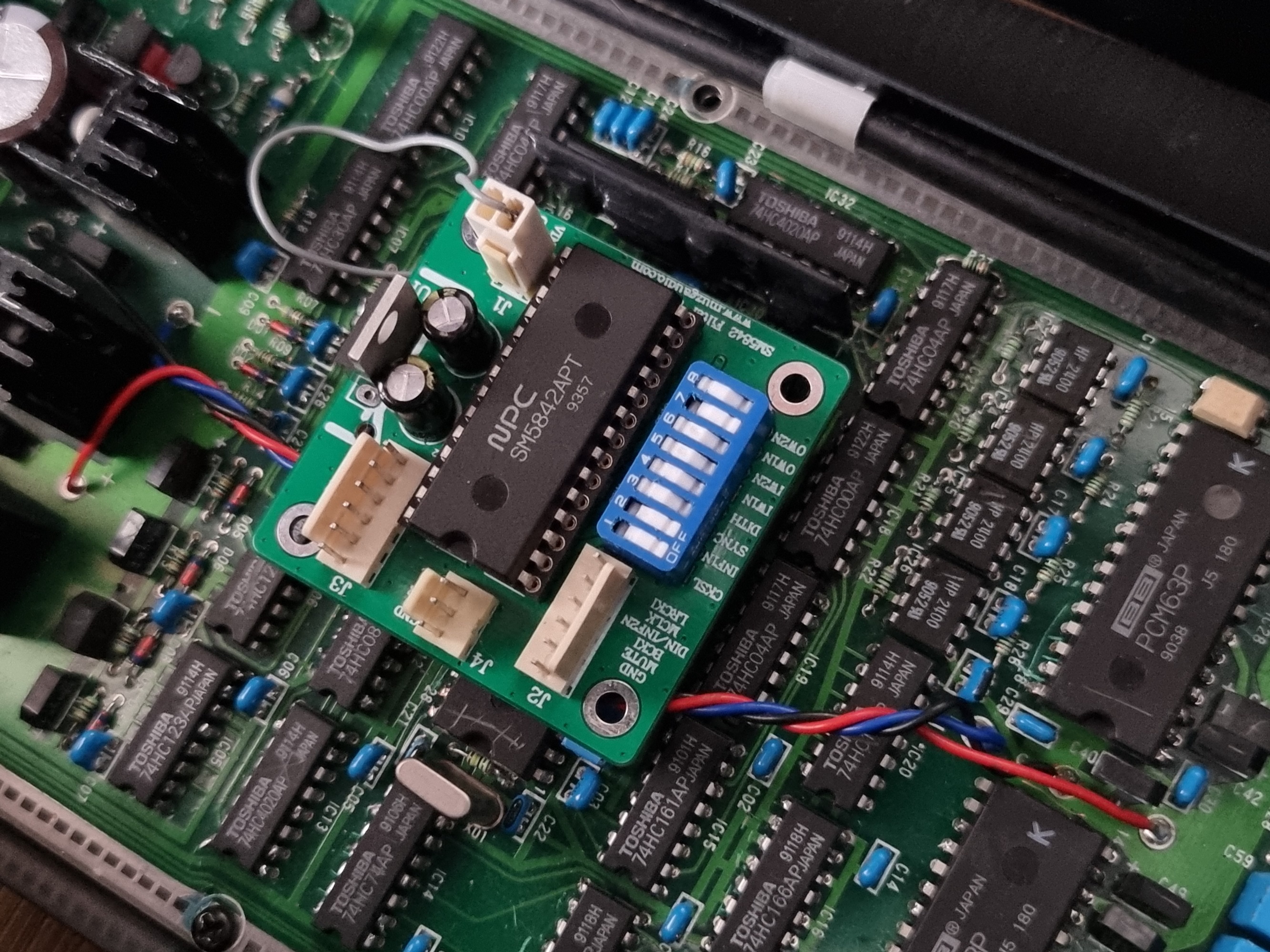

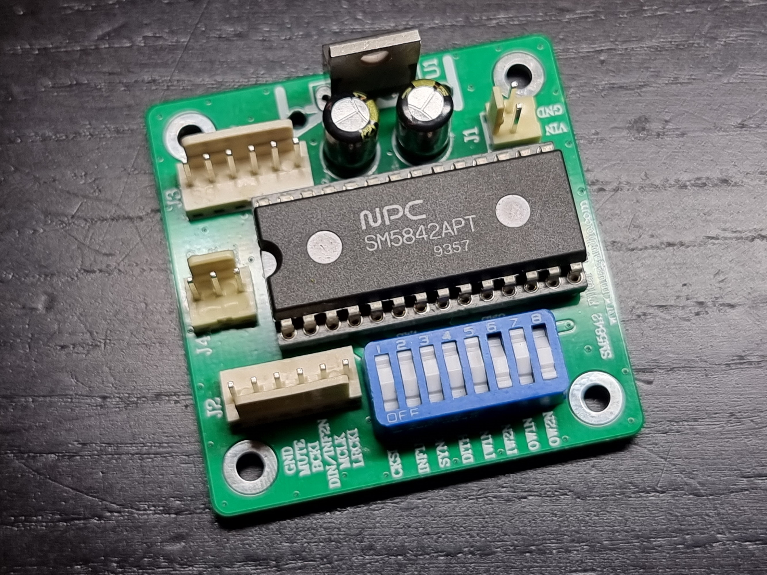

Obdarowany to złe słowo, przyjechał na testy, prosto od Muzg Audio. Konrad wrzucił 5842 na podstawkę, zaprojektował PCM ze switchami do konfiguracji, dołozył do tego zewnętrzy regulator ( w wersji testowej nie jest jeszcze dyskretny ) i ktoś musiał to wypróbować. Zrobiłem więc tymczasową protezę z podanymi do DAC sygnałami.
i zaczęła się zabawa. Po skonfigurowaniu zaczęło grać... i to jak. Ten sam mocny bas co w 1704, wokale bardziej naturalne niż w 1704, równie szczegółowy. Ogólnie wszystko co syntetyczne zniknęło. Dla mnie to lepsza wersja DF1704. Usunąłem więc przewody i od spodu bezpośednio z pinów PCB wlutowałem się w podstawkę.
Zostawiłem tylko wejście + 5V na wtyczce. Idzie tam 10V jeszcze sprzed regulatora który zasila oryginalnie SM5803 i inne układy "pomocnicze" . Same PCM63 mają osobne zasilanie na + i - .
Zobaczymy który filtr zostanie po lampizacji.

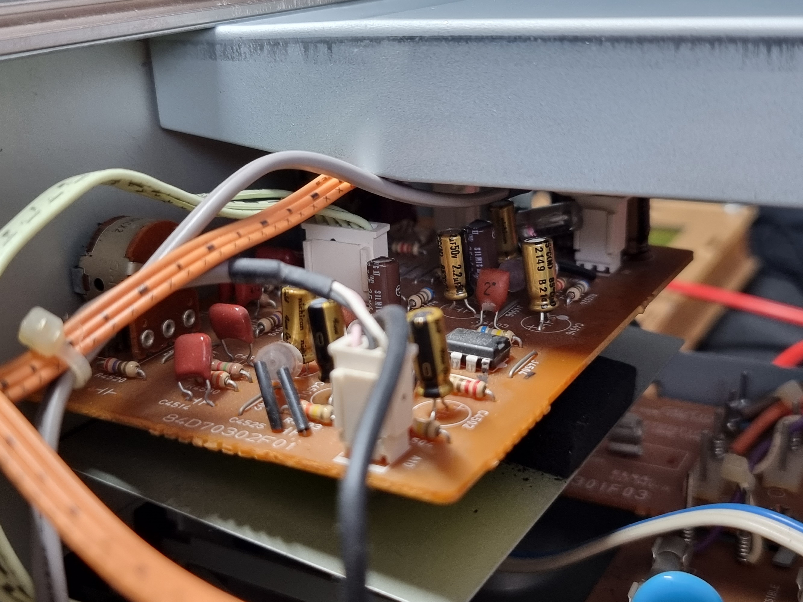

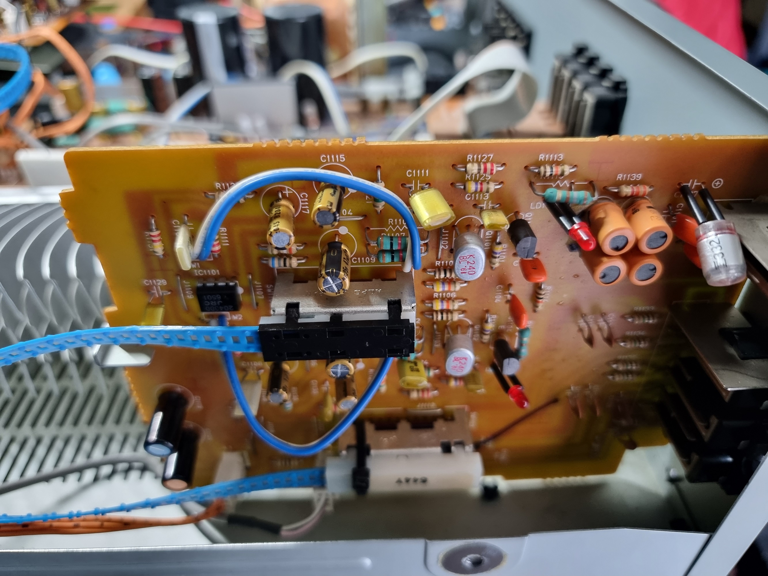

Luxman 435 ogarnięty. Po wylutowaniu czapek 15mF okazało się, że walnięte były obie. Spadek pojemności do 12mF już był złą oznaką choć to ciągle 20 % limit. Jak już wspominałem wzmacniacz pracował na 64 V przy zasilaniu z sieci 230V. Jeden jak już wcześniej wspominałem dostał wzdęcia:
drugiemu okazało się puścił zwieracz
nowe kondensatory są na 80 V więc trochę zapasu zostało. Ponieważ część z pozostałych kondensatorów olfaktorycznie nie wróżyła, zostały wyminione w komplecie. Całe 51 sztuk
z main PCB
z equalizera
oraz na wejściach selektora
Z innych prac to poprawa i wzmocnienie paru przegrzanych ścieżek, wymiana pasty pod końcówkami i parę innych kosmetycznych zabiegów.
Pora na pierwsze uruchomienie i... sukces, nic nie wybuchło.
Pora na pomiary. Tutaj w serwisówce nie ma typowych punktów pomiarowych i wartości, ale wszystko jest na schemacie, pomiaru należy dokonać bezpośrednio na rezystorach emiterów końcówek ( zaznaczyłem na czerwono, a wartości napięć dla poprawnego biasu zaznaczyłem na zielono )
Pierwszy odczyt, wyszedł taki sam jak przed robotą:
Te same niskie wartości na każdym rezystorze. Pierwsza moja myśl była, że końcówki są spalone, ale skoro gra to druga myśl przyszła, że pora wrócić do Pani Zelby i Pana Zielonki na zajęcia z elektrotechniki skoro nie potrafię odczytywac schematów. Sam pomiar tłumaczył niemrawość i brak polotu. Po użyciu czarodziejskiego śrubokręta, wartości wróciły do zalecanych w serwisówce.
Wzmacniacz pograł całą noc aby się wygrzać a już o 7 rano obudziłem rodzinę grając głośno "enykeczułoke" Majkela Dżeksona. Co to się z tym Luckiem w muzyce porobiło... to nie Lucek, to Lucyfer jest. Wróciła dynamika, jest potężna bardzo szeroka scena, dzwięki zaczęły wybrzmiewać. Naprawdę szacun dla L435. Przy okazji sprawdzilem zabezpieczenie odkręcając głośniej - CLS'y go wyłączają, po czym wraca po chwili z pełną sprawnością do życia. Ale jest w nim potęga, nawet te trudne głośniki prowadzi do pewnej mocy z perfekcją.
