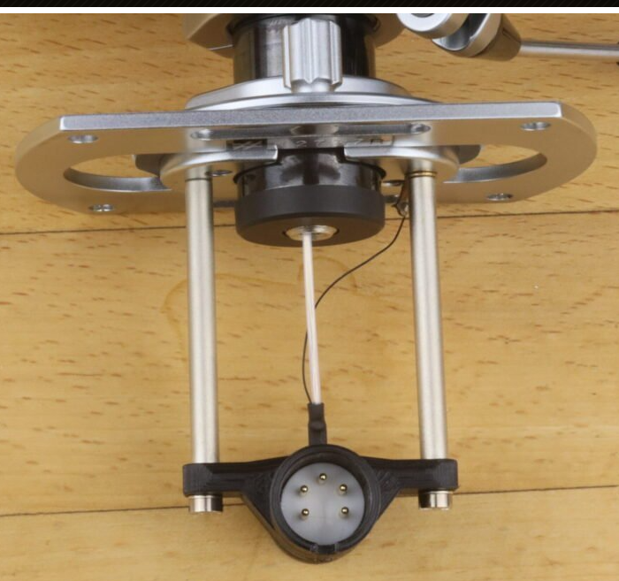

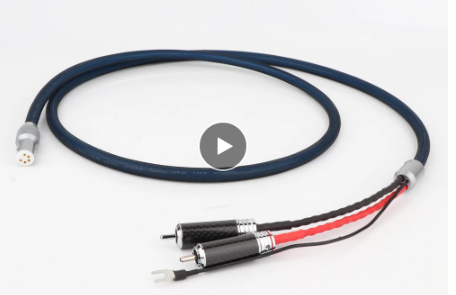

Przykłady jak to najczęściej wygląda:
Wiem tyle, że sygnał audio będzie prowadzony kabelkami wewnątrz gramofonu do złącz RCA, podobnie jak uziemienie będzie prowadzone kabelkiem do ... no właśnie, do czego najlepiej?
Jak widzicie, gramofony z powyższych fotek posiadają uziemienie w postaci śruby/zacisku.
Zatem czy śruba w formie pozłacanego gniazda bananowego załatwi sprawę?
