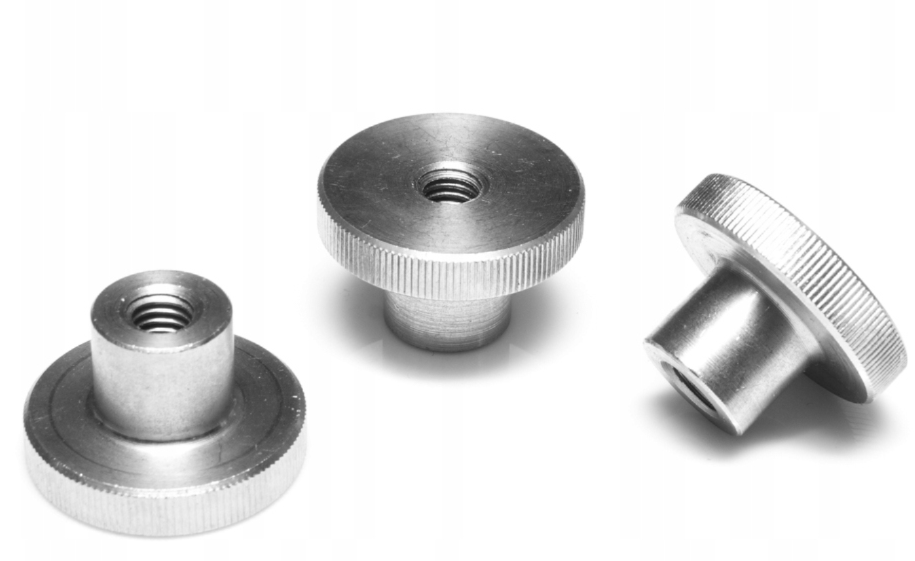

Ja bym dał podkładkę dla świętego spokoju choć pewnie nie będzie to miało znaczenia.
chudy_b pisze:
21 wrz 2022, 00:34
Podłączenia masy raczej nie da się zrobić lepiej lub gorzej. Co najwyzej ładniej lub brzydziej.
Dlatego ja najbardziej lubię na nakrętce radełkowej. I ładne i praktyczne.

Pewnie nie znajdziesz. Tylko nie widze problemy skoro to ma być złącze w gramofonie. Robisz własny kabel tylko do uziemienia który z tej strony ma wtyk banan a od pre widełki i po problemie. No chyba że chcesz korzystać z cudzych gotowych kabli ale to i tak tego swojego możesz używać do uziemienia.
A jak chcesz tylko widełki ale ma być ładnie to kupujesz dwie nakrętki radełkowe na allego i jakąś śrubę np brązową i masz własne super gniazdko jak tu
