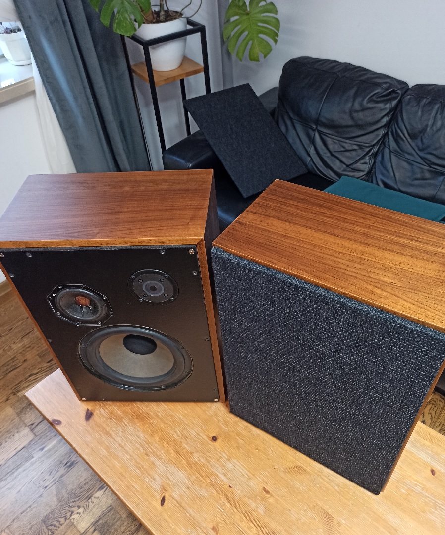

Rozpoczynam kolejną renowację kolumn, dość szybko po SA5427. Na warsztat lądują kolumny Philips o niezidentyfikowanym typie przynajmniej patrząc ta znakowanie kolumn którego brak. Internet na szczęście daje możliwości aby krok po kroku coś tam wyszperać. W Latach 70 Philips wypuścił zestawy do samodzielnego montażu, w komplecie było wszystko co potrzebne natomiast skrzynki należało skleić samodzielnie z dostarczonych formatek. Głośniki i zwrotnice z moich kolumn są identyczne z zestawem Philipsa o numerze ADK3540 natomiast kształt skrzynek i ustawienie w nich głośników jest zupełnie inne. W odnawianym zestawie gabaryty skrzynek i ustawienie głośników jest prawie identyczna z seryjnym zestawem Philipsa 22RH497. Głośniki wysoko i średnio tonowe to standard z tamtych lat, natomiast nisko tonowy to głośnik 25cm. Planuję odnowić fornir, wymienić kondensatory w zwrotnicy, dorzucić terminale głośnikowe, wkleić kopułki przeciwpyłowe w basach bo się pokruszyły i uszczelnić paczki ponieważ pod głośnikami oraz odkręcaną ścianką frontową nie było uszczelek
. Poniżej parę fotek.

W wolnej chwili ściągnąłem starą powłokę to raczej nie był lakier a jakiś wosk. Działamy dalej.

Doszły kondensatory i zwrotnice są już przygotowane do odpalenia po renowacji. Głośniki nisko tonowe dostały nowe kopułki przeciwpyłowe, w końcu wyglądają fajnie

Troszkę czasu minęło, pod frezowałem płytę czołową pod wpuszczenie głośników, wkleiłem również listewkę w obudowy co spowodowało że płyta czołowa wysunęła się z obudowy o 2 cm. Zabieg ten miał na celu powiększenie objętości obudowy, teraz maskownice muszą zostać całkowicie przebudowane bo nie pasują do frontów
. Prace trwają

A jakim specyfikiem sciągałes tą warstwę?

Niestety brak mi doświadczenia i wiedzy na temat "zmywaczy" więc było to żmudne szlifowanie papierem 180. trochę to trwało ale dało się to zrobić.

Kurczę to szacun, nie widać jakby to bylo papierem robione

Wreszcie skończyłem. Troszkę zeszło z tymi maskownicami bo nie miałem na nie pomysłu ale jakoś poszło. A teraz jeżeli chodzi o dźwięk: Nie grają jak Philips, przynajmniej dźwiękiem do jakiego mnie przyzwyczaiły poprzednie RH426 i 427, dźwięk bardziej zrównoważony góra i średnie nie są tak wyeksponowane, na szczęście ich nie brakuje tak jak niskich

Powinieneś je mocniej wytłumić - budy closed tłumi się prawie całkowicie i żeby nie przesadzać z kosztami to jakąś watoliną.

Arkadyo, pomyślałem o tym i dołożyłem drugą warstwę taką jak oryginalna, w efekcie jest 10cm ale jest miejsce jeszcze na prawie 10cm dodatkowo. jak bym miał wełnę to bym wtedy dołożył jeszcze do "pełna". Posłucham i jak skołuję materiał to dorzucę.

A to ciekawe bo w moich Sphis-ach (podstawkowce zamknięte) wytlumionych w środku na maxa wełną mineralną bas był szczupły, za to góra i średnie wyraziste choć nie natarczywe. Dopiero po wyjęciu około połowy waty pojawił się piękny bas, wyjęcie całego wytłumienia spowodowało, że bas mocno dominował nad resztą pasma, więc eksperymentując ilością wytłumienia doszedłem do zadowalającego mnie efektu.

Być może tłumiłeś jakąś gęstą wełną mineralną. Najlepszy efekt jest gęsta wełna mineralna np isover budowlany nie pylący tak z 10cm na ścianki i reszta niezbyt gęstą watoliną.Latro pisze: ↑20 wrz 2022, 15:03A to ciekawe bo w moich Sphis-ach (podstawkowce zamknięte) wytlumionych w środku na maxa wełną mineralną bas był szczupły, za to góra i średnie wyraziste choć nie natarczywe. Dopiero po wyjęciu około połowy waty pojawił się piękny bas, wyjęcie całego wytłumienia spowodowało, że bas mocno dominował nad resztą pasma, więc eksperymentując ilością wytłumienia doszedłem do zadowalającego mnie efektu.

Nie, nie, nic nie tłumiłem! Org. było maksymalnie zaciśnięte wełną mineralną i bas w odpow. ilości pojawił się u mnie po wyjęciu części wytłumienia czyli odwrotnie niż w Philipsach kolegi.
