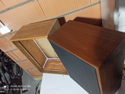

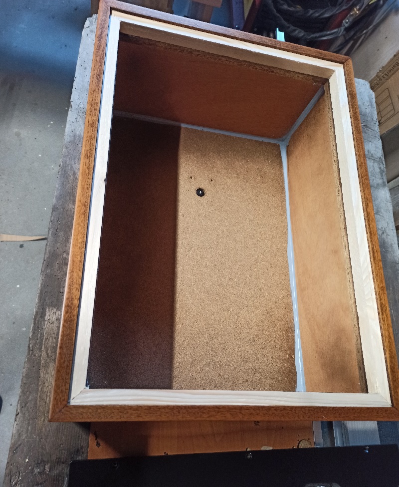

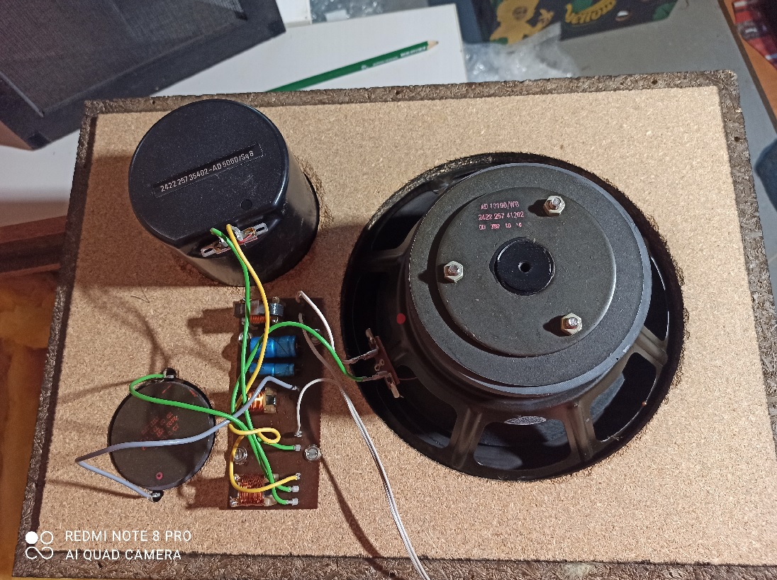

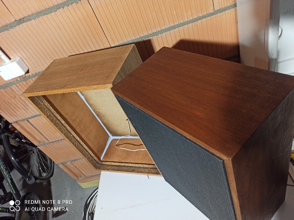

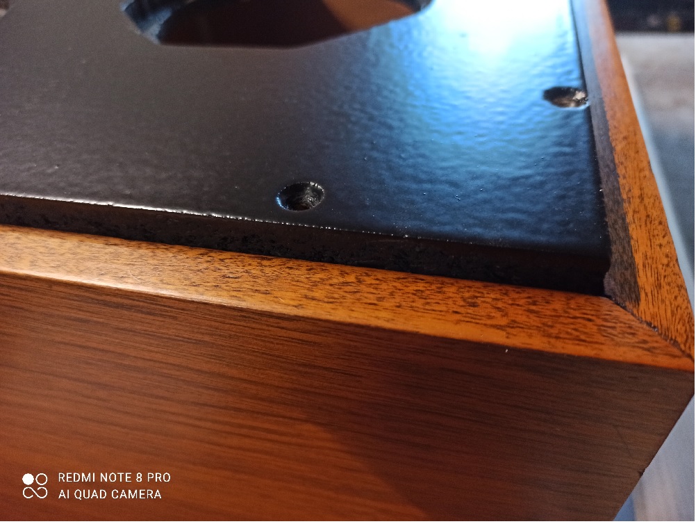

Rozpoczynam kolejną renowację kolumn, dość szybko po SA5427. Na warsztat lądują kolumny Philips o niezidentyfikowanym typie przynajmniej patrząc ta znakowanie kolumn którego brak. Internet na szczęście daje możliwości aby krok po kroku coś tam wyszperać. W Latach 70 Philips wypuścił zestawy do samodzielnego montażu, w komplecie było wszystko co potrzebne natomiast skrzynki należało skleić samodzielnie z dostarczonych formatek. Głośniki i zwrotnice z moich kolumn są identyczne z zestawem Philipsa o numerze ADK3540 natomiast kształt skrzynek i ustawienie w nich głośników jest zupełnie inne. W odnawianym zestawie gabaryty skrzynek i ustawienie głośników jest prawie identyczna z seryjnym zestawem Philipsa 22RH497. Głośniki wysoko i średnio tonowe to standard z tamtych lat, natomiast nisko tonowy to głośnik 25cm. Planuję odnowić fornir, wymienić kondensatory w zwrotnicy, dorzucić terminale głośnikowe, wkleić kopułki przeciwpyłowe w basach bo się pokruszyły i uszczelnić paczki ponieważ pod głośnikami oraz odkręcaną ścianką frontową nie było uszczelek 😊. Poniżej parę fotek.

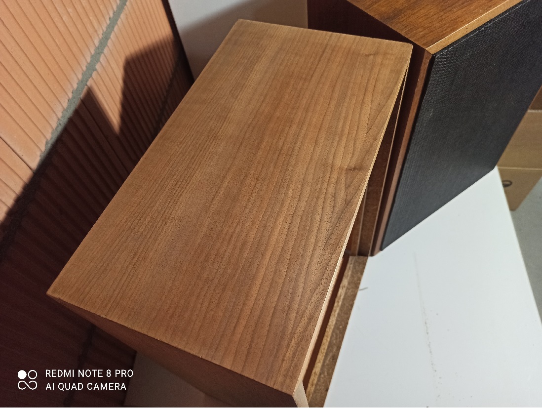

W wolnej chwili ściągnąłem starą powłokę to raczej nie był lakier a jakiś wosk. Działamy dalej.

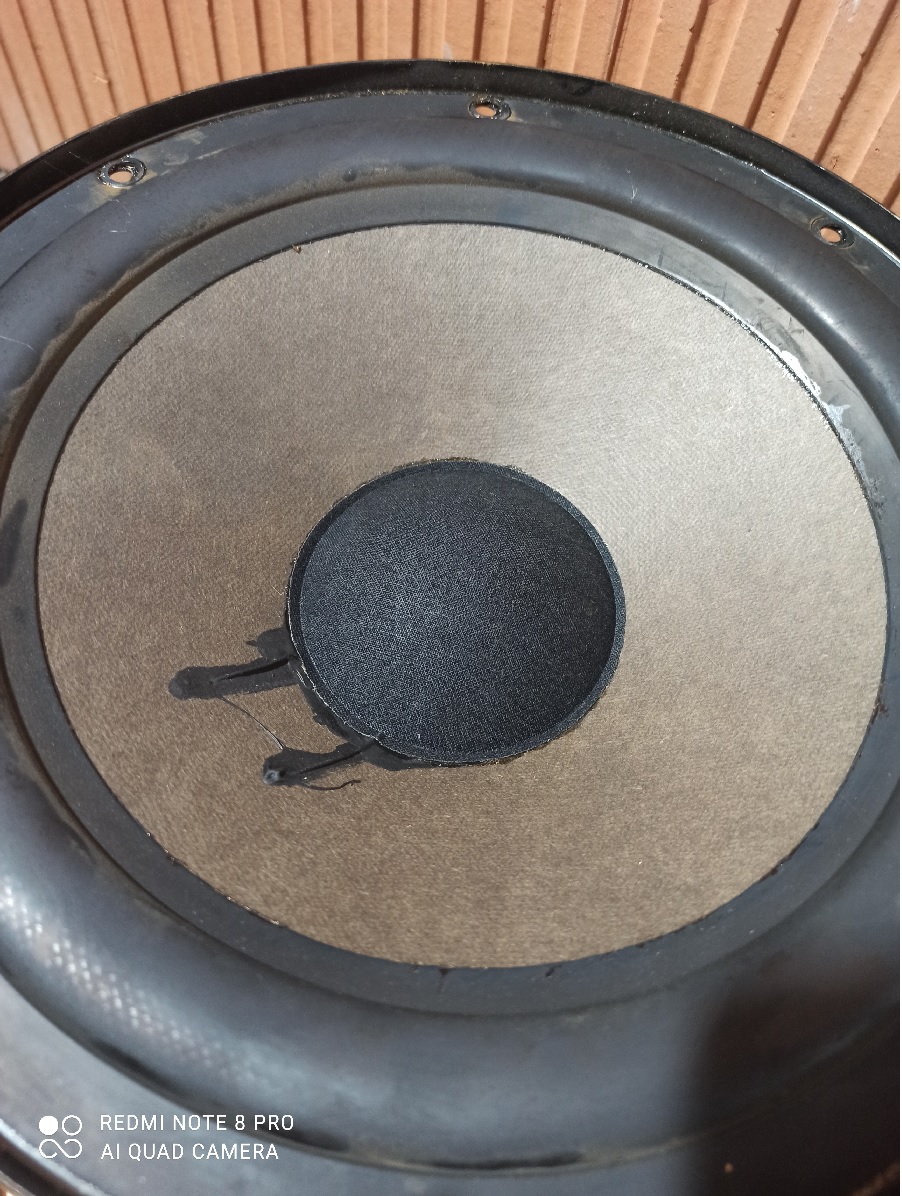

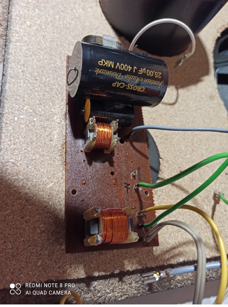

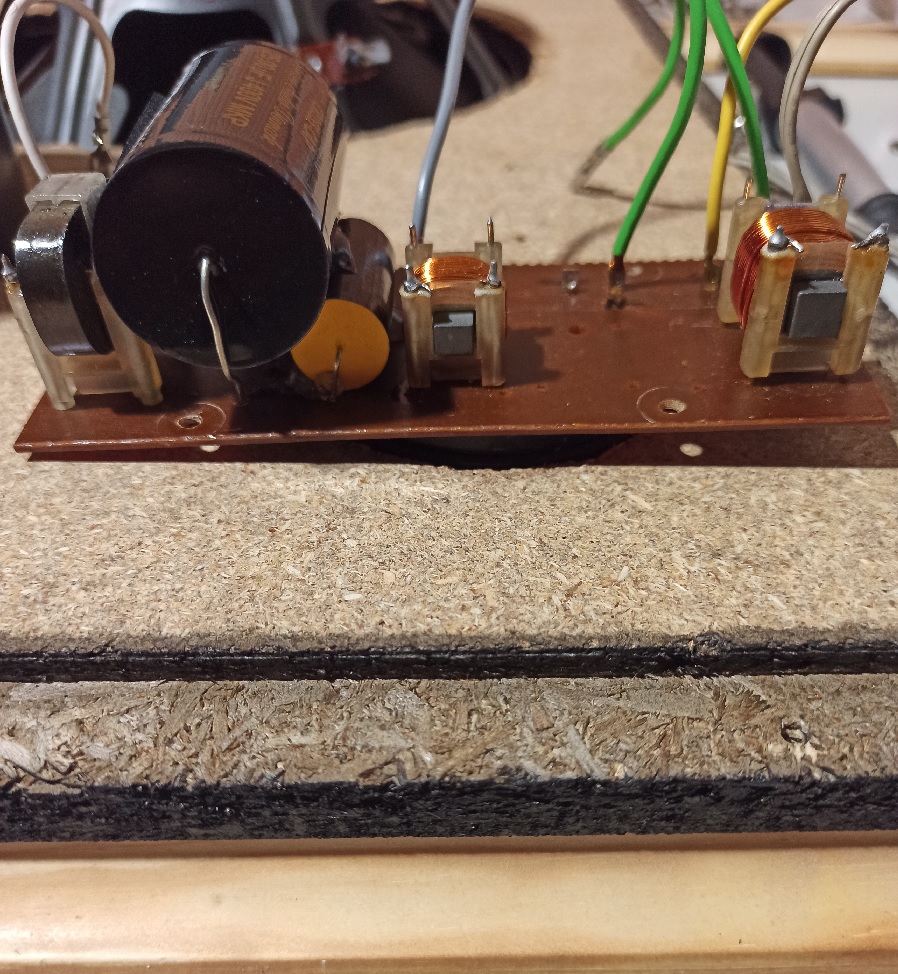

Doszły kondensatory i zwrotnice są już przygotowane do odpalenia po renowacji. Głośniki nisko tonowe dostały nowe kopułki przeciwpyłowe, w końcu wyglądają fajnie :)

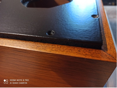

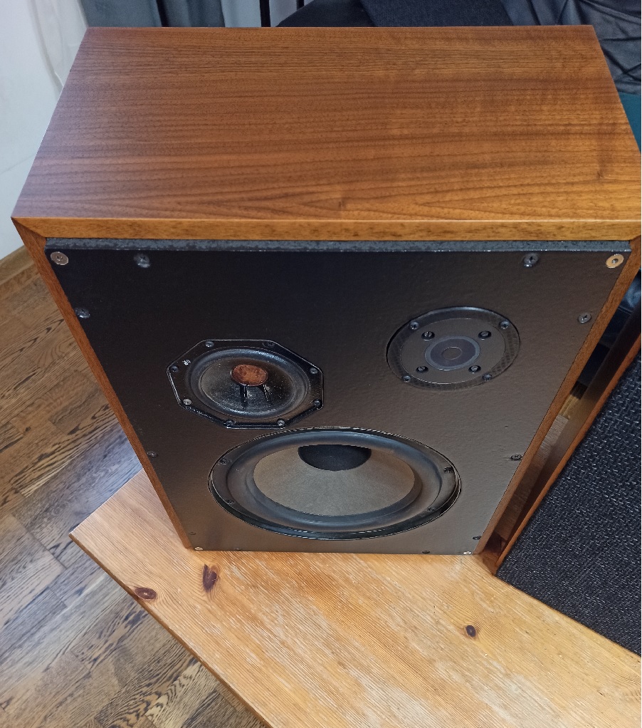

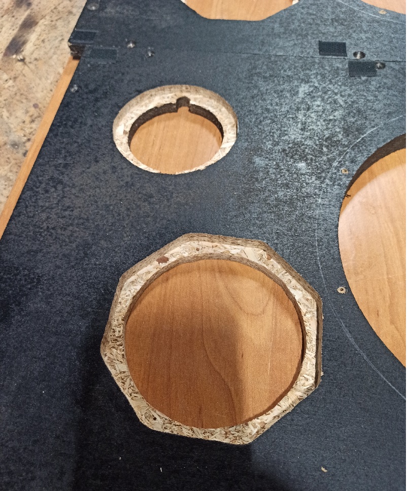

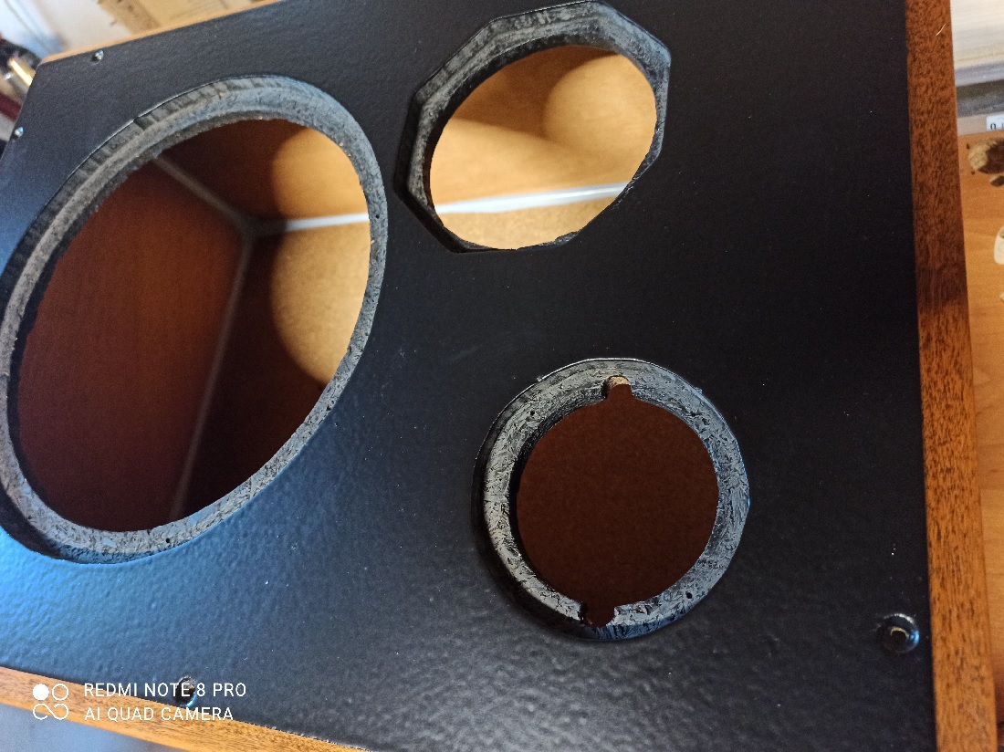

Troszkę czasu minęło, pod frezowałem płytę czołową pod wpuszczenie głośników, wkleiłem również listewkę w obudowy co spowodowało że płyta czołowa wysunęła się z obudowy o 2 cm. Zabieg ten miał na celu powiększenie objętości obudowy, teraz maskownice muszą zostać całkowicie przebudowane bo nie pasują do frontów :). Prace trwają

kulek123 pisze:
27 lip 2022, 12:29
A jakim specyfikiem sciągałes tą warstwę?
kulek123
Posty: 510
Rejestracja: 06 gru 2018, 14:58
Gramofon: SABA PSP 248
Lokalizacja: Wilków
Re: Renowacja kolumn Philips
Post autor: kulek123 »
Niestety brak mi doświadczenia i wiedzy na temat "zmywaczy" więc było to żmudne szlifowanie papierem 180. trochę to trwało ale dało się to zrobić.

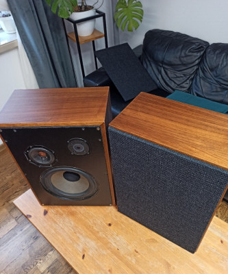

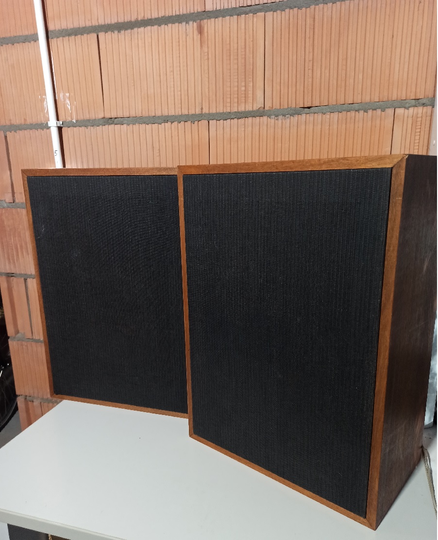

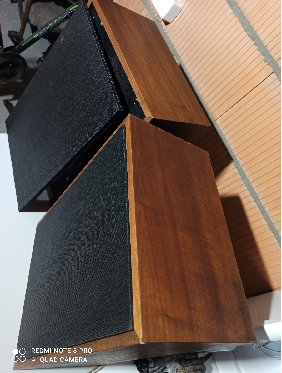

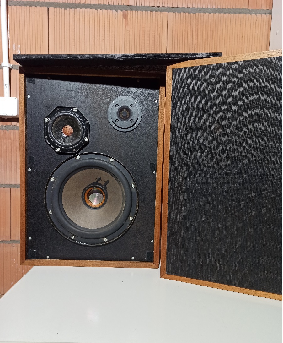

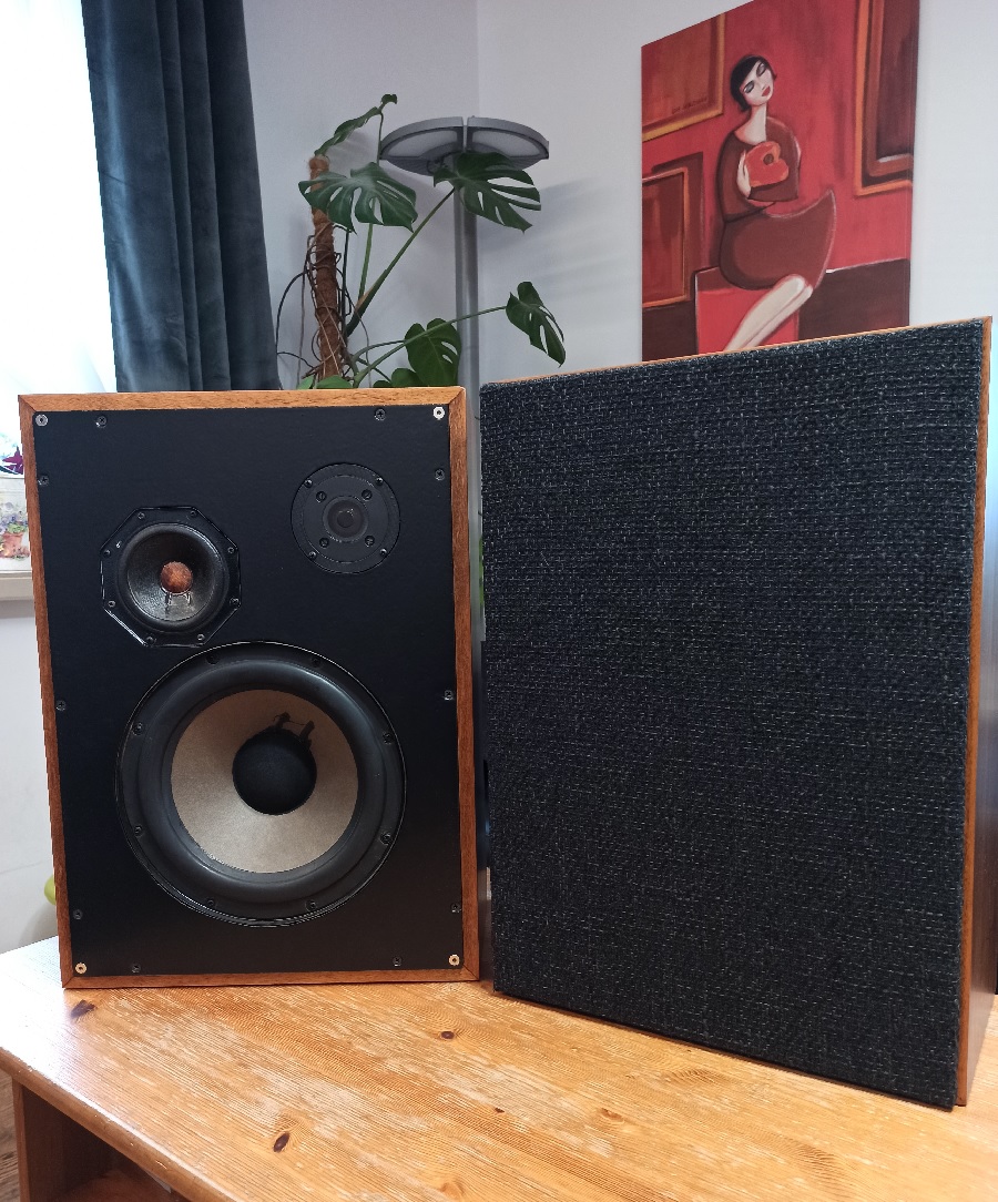

Wreszcie skończyłem. Troszkę zeszło z tymi maskownicami bo nie miałem na nie pomysłu ale jakoś poszło. A teraz jeżeli chodzi o dźwięk: Nie grają jak Philips, przynajmniej dźwiękiem do jakiego mnie przyzwyczaiły poprzednie RH426 i 427, dźwięk bardziej zrównoważony góra i średnie nie są tak wyeksponowane, na szczęście ich nie brakuje tak jak niskich :)

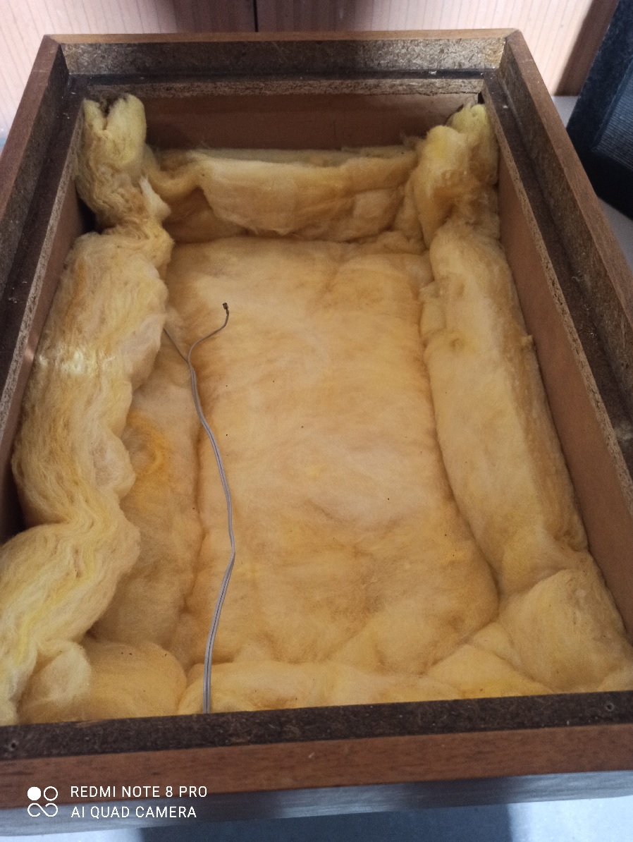

Powinieneś je mocniej wytłumić - budy closed tłumi się prawie całkowicie i żeby nie przesadzać z kosztami to jakąś watoliną.

Arkadyo, pomyślałem o tym i dołożyłem drugą warstwę taką jak oryginalna, w efekcie jest 10cm ale jest miejsce jeszcze na prawie 10cm dodatkowo. jak bym miał wełnę to bym wtedy dołożył jeszcze do "pełna". Posłucham i jak skołuję materiał to dorzucę.
