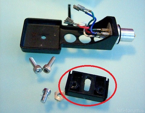

Mam wkladke sure v15 type 3 i ona powinna byc zamocowana dwoma srobkami z glowka.
Glowka mojego gramofonu ma tylko jedna dzióre po środku. Jak nazywa sie ta cześć która zcali te elementy???
Gdzie mogę ja nabyć??

addii pisze:Mam wkladke sure v15 type 3 i ona powinna byc zamocowana dwoma srobkami z glowka.
Półkoszyk?
Często było to na wyposażeniu gramofonów, najłatwiej z demontażu pozyskać, albo zamówić u ślusarza, ew szukać na Allegro.

Potrzebujesz pólkoszyka, łatwo go nie znajdziesz. Mam taki sam headshell.
Najprościej kup nowy koszyk z mocowaniem 1/2"

No jeśli masz Technicsa, to wymień całą główkę, jakbyś miał gramofon z główką mocowaną na stałe, lub o nietypowym mocowaniu, to musiałbyś na to gówienko polować, bo od ręki się raczej nie kupi.

addii pisze:Mam jeszcze pytanie co do nowej główki ale niewiem czy mogę tutaj link do ebay wstawic???
Możesz, ale z czym tutaj można mieć dylemat? Kup po prostu standardowy uniwersalny headshell do mocowania 1/2'' i będziesz ustawiony.
