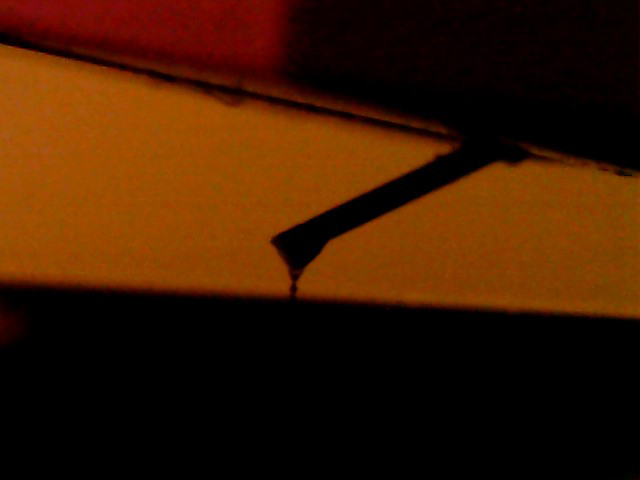

Przyjrzyj się dokładnie pozycji grota będącego w rowku, czy grot siada w nim prawidłowo, bo teraz po wepchnięciu elementu gumowego może nie być tak jak być powinno, w nowej wkładce.

Post autor: tr000tyl »
Tak to wygląda

tr000tyl
Posty: 89
Rejestracja: 01 sie 2020, 21:40
Gramofon: Technics SL-1500C
Re: Wkładka prawie szura po płycie
#33
Tutaj jeszcze dwie foty
Technics SL-1500C, Nagaoka MP-200, Ortofon 2M Bronze, Pro-Ject Tube Box Ds2, Pioneer A-70DA, Pioneer PD-50

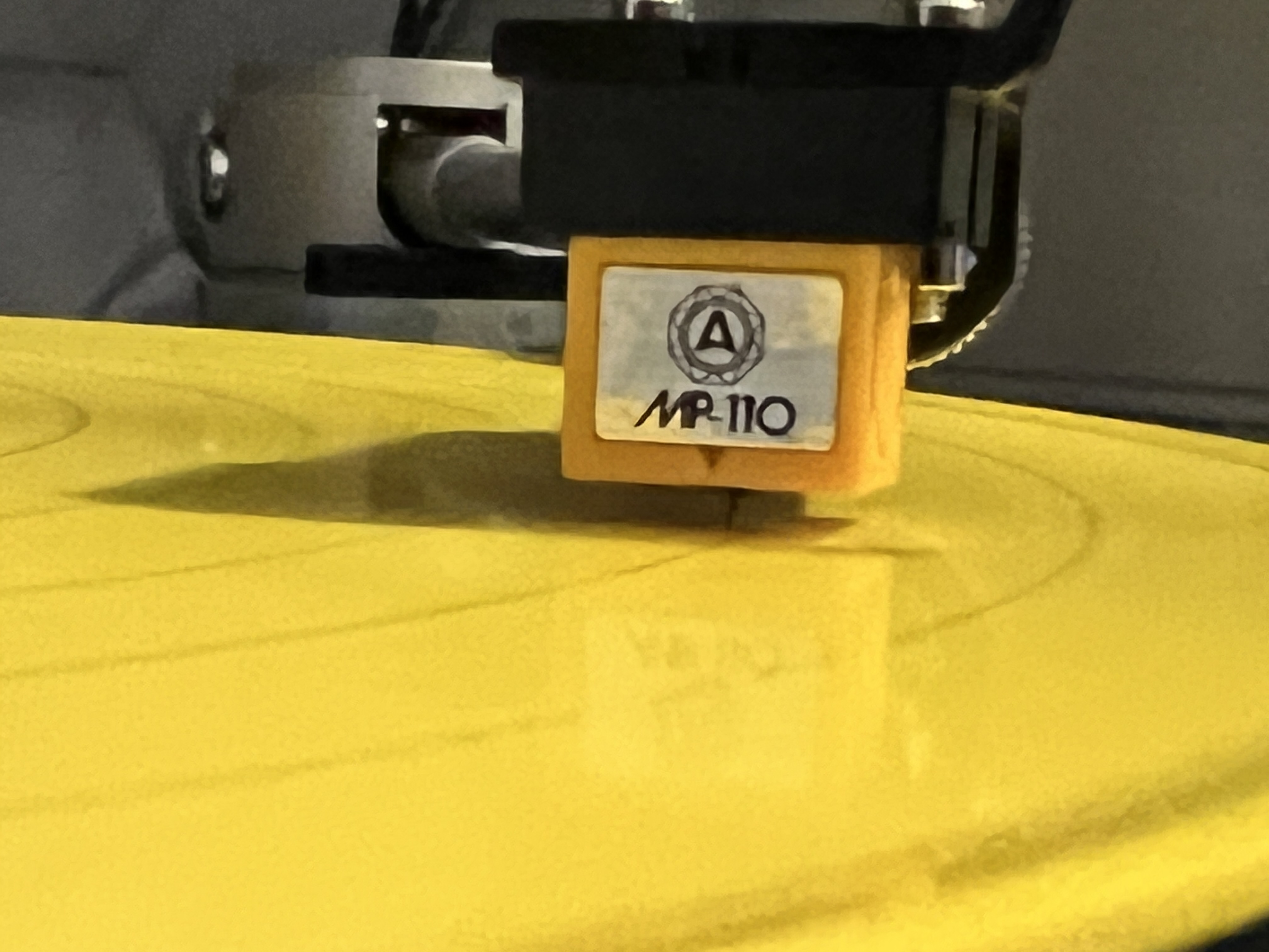

Moja NAGAOKA MP 110 też jest nisko.
Może tak te wkładki mają?

Post autor: ROCHO »
I kolejne zdjęcia. Ramię podniesione na max do góry
