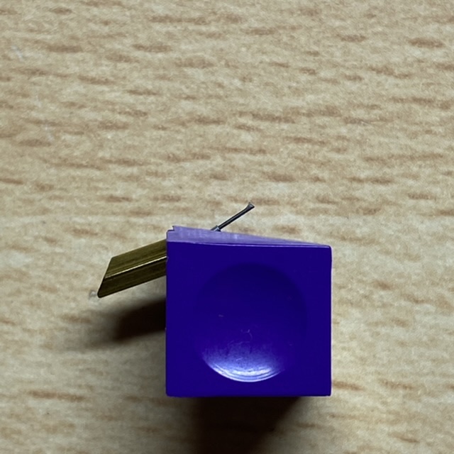

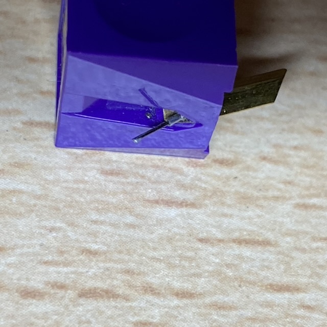

Czy da się jakoś naprawić zawieszenie igły?
Technics SL-1500C, Nagaoka MP-200, Ortofon 2M Bronze, Pro-Ject Tube Box Ds2, Pioneer A-70DA, Pioneer PD-50

ZTCW @Cantilever ogarnia takie tematy.

Fotki mojej 200ki dla porównania.

Post autor: tr000tyl »
Ewidentnie moja igła jest wbita do środka. Czy da się ją jakoś wypchnąć?

Weź pensetę i pociągnij.
Żartuję oczywiście.
Masz igłę do naprawy. Albo Cantilever uratuje albo inwestujesz w nową, bo już raczej jest po gwarancji (a jeśli nie jest to powodzenia).

Najgorsze jest to, że nie wiadomo czy wspornik nie ulegnie dalszemu obniżeniu przy odtwarzaniu twojego najcenniejszego albumu, rysy murowane.

Zrobiłem tak:
1. Wypchnąłem igłę, która była za głęboko. Myślałem, że to pomoże, ale niestety nie pomogło. Nadal bardzo mocno wkładka siadała.
2. Podpiłowałem trochę wkładkę od spodu - ale też nie pomogło. Nie zyskałem nawet pewnie milimetra.
3. W szczelinę gdzie igła się chowała pod naciskiem, wstawiłem milimetrowy (albo i pół) kawałek gumy, który blokuje igłę.
Teraz jest idealnie :)
