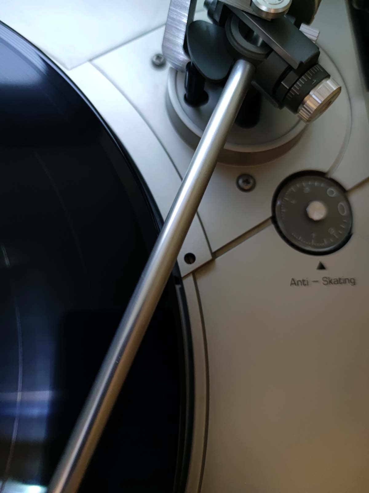

JAFO
Posty: 115
Rejestracja: 24 wrz 2020, 14:05
Re: Dual cs731q pomoc w ogarnieciu
#24
Post autor: JAFO »
olsza84 pisze: ↑
14 mar 2022, 12:04
...Zresztą w zasadzie w każdym Dualu jest w okolicach stopki lub poniżej. Nigdy w okolicach AS. O co chodzi? Nie wiem ;)
A jednak.
Obok AS, ta niżej.... :)
Jaculek
Posty: 2431
Gramofon: Dual 704, 721
Lokalizacja: Świętochłowice
#25
Post autor: Jaculek »
A to jest zdjęcie CS731? Bo mi się wydaje, że CS741 :think:
olsza84
Posty: 3304
Gramofon: Dual Fever
#26
Post autor: olsza84 »
Tak, w 741 jest inaczej ;) I jeszcze pewnie się kilka innych modeli znajdzie.

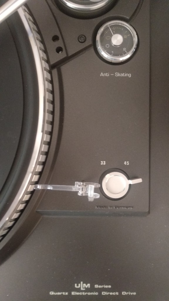

Jozi
Posty: 2169
Gramofon: Sony PS-X60
Lokalizacja: Pastwiska City
#27
Post autor: Jozi »
olsza84 pisze: ↑
14 mar 2022, 19:17
W Dualu CS 627Q regulacja położenia ramienia jest obok antyskatingu, opuszczanie igły chyba pokrętłem na windzie.
Nie kumam tylko co to jest za pokrętło z boku na ramieniu, prostopadłe do ciężarka od regulacji nacisku igły.
olsza84
Posty: 3304
#28
W 627q obok antyskatingu jest tradycyjnie regulacja wysokości windy. Niżej, obok stopki regulacja punktu opadania igły w automacie.

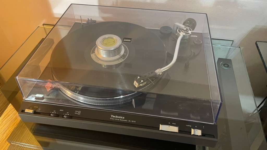

Jozi
Posty: 2169
#29
Post autor: Jozi »
olsza84 pisze: ↑
14 mar 2022, 21:51
Na Ciebie Kolego Sympatyczny zawsze można liczyć :clap: :clap: :clap: .
Za jakiś czas dotrze do mnie zakupiony Technics SL 3210 w przyzwoitym stanie, czyli będę na podpowiedzi serwisowe mógł liczyć.
Wygląda przyzwoicie ale smar do wymiany pewnie będzie.
Posty: 45642
#30
Gdyby nie ten docisk to by wyglądał przyzwoicie :morda:
