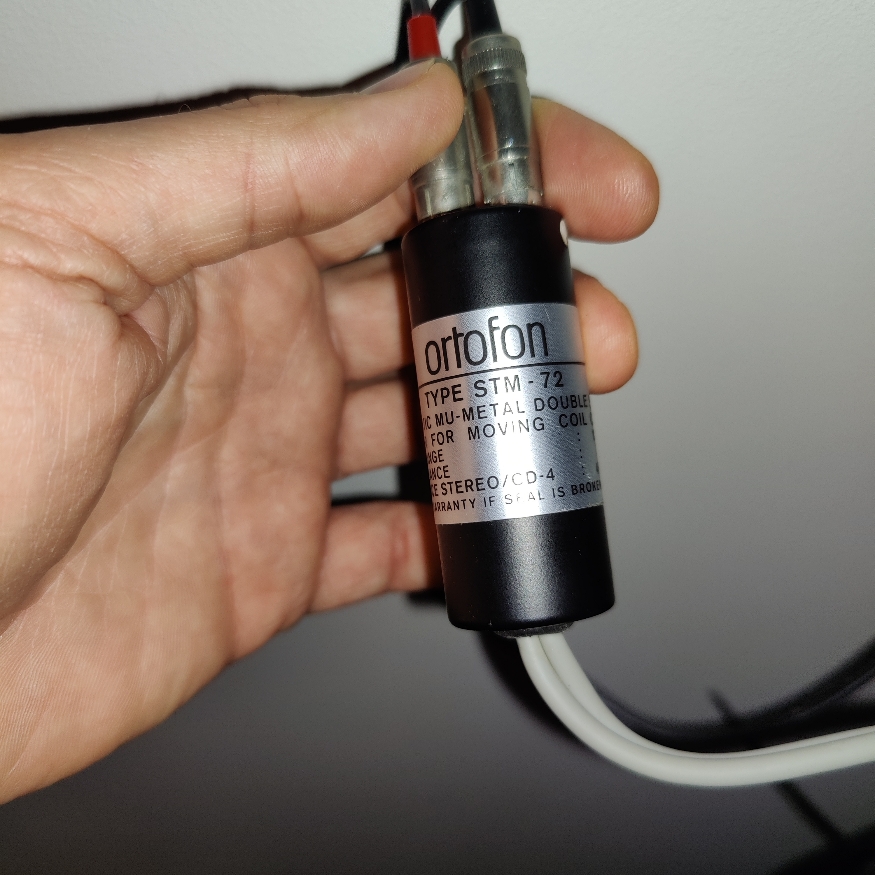

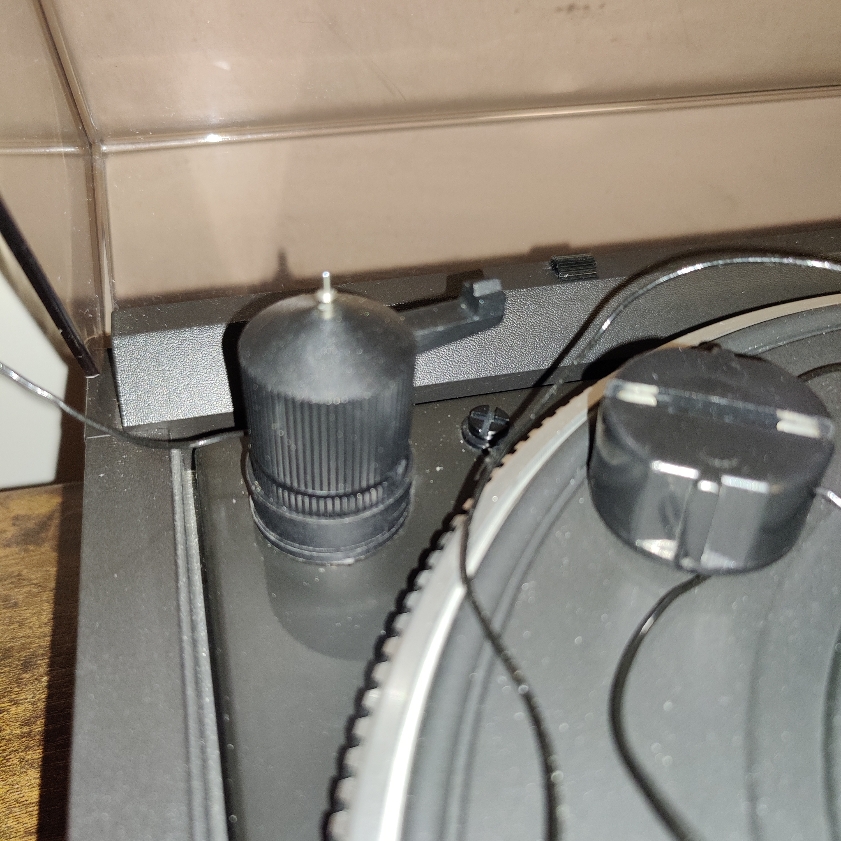

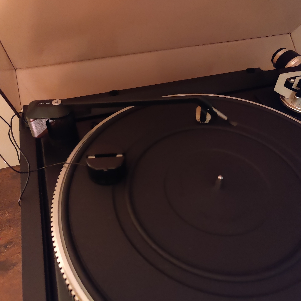

Cześć. Przyjechał wczoraj kupiony gdzieś na olx tytułowy 731q. W sumie wygląda nieźle, nie ma w zasadzie oznak użytkowych a też nie widać że był picowany do sprzedaży. Przyjechało to w oryginalnym pudle duala ze wszystkimi styropianami i jakimiś gratisami w postaci dodatkowego ramienia że szczoteczkami czy czymś co nazywa się STM -72 i jest produkcji Ortofona. Na lewym górnym rogu jest jakiś dynks do zamocowania chyba tego dodatkowego ramienia czyszczącego ale też od niego wychodzi coś na cienkim kabelku i jest zakończone okrągłym plastikowym kółkiem. No czas by to uruchomić i coś zagrać. I teraz parę zagadek z którymi taki zielony jak ja szczypior w temacie winyli nie potrafi sobie poradzić. Wkładka jest Ortofona MC10 taka czerwona. Jako preamp mam na razie IFI zen phono. Tam są 4 ustawienia:1x MM i 3 x MC z poziomami very low, low, high.

To SUT (Step Up Transformer) i pozwala podłączyć wkładki niskopoziomowe (MCLO) do wejścia przedwzmacniacza przystosowanego do standardowych wkładek MM. Ustawiasz zatem IFIka na pozycję High
Edit
Pozycja High dotyczy chyba wkładek MCHO. Chodziło mi o poziom standardowy (40dB) dla wkładek MM
Edit 2
Możesz także podpiąć gramofon bezpośrednio do IFI, wówczas ustawiasz na vlow

To może i ja sprecyzuje (poprawiłem też w źródłowym poście) Jest tam 1xMM i 3x MC z różnymi poziomami vlow, low, high. Czy lepiej w takim razie to podpiąć bezpośrednio -krotszy tor- czy STM dodaje coś od siebie i warto zostawić?

STM podnosi napięcie (to jest transformator) dopasowując sygnał z wkładki MC do poziomu akceptowalnego przez wejścia MM (typowo 5mV). No to już chyba wiesz gdzie podłączyć . SUT oczywiście coś tam od siebie dodaje i jednym się to podoba a innym nie. Masz okazję sprawdzić. Gdybyś stwierdził, że SUT jest Ci zbyteczny to chętnie odkupię .

Dziękuję za podpowiedzi w temacie okablowania. A ktoś wie może co to za okragly wynalazek na tym cienkim kabelku?

To jest trzpień do mocowania ramienia czyszczącego i zbierającego ładunki statyczne z płyty (stąd kabelek, który łączy się z uziemieniem), ale na zdjęciach ramienia nie widać więc generalnie jest to do niczego

Zasadniczo jest. Tylko nie wiem jak to ma działać. To tej pory używałem audiotechnice120 i tam takich wynalazków nie było . Czy jest jakiś mechanizm który prowadzi to ramię czyszczące po tej samym sladzie po którym za chwilę będzie jechała igła? To uziemienie na końcu kabla do czego podłączyć? Przepraszam że zadaje takie lamerskie pytania ale nowość to dla mnie..

Prowadzi się samo, a właściwie rowki prowadzą. To czarne, mniej więcej okrągłe, służy do wpięcia w niemieckie gniazdko sieciowe i łączy kabelek z uziemieniem (gniazdko, w którym nie ma bolca tylko blaszki stykowe).

I to ma sens bo faktycznie może pasować do schuko. Super. Bardzo dziekuje za odpowiedzi!

I bdb, że nie było. Zdejmij to ramię, pograj bez niego, a za jakiś czas zdecydujesz czy chcesz odprowadzać ładunku, czyścić np czysty rowek dajmy na to nowej płyty. To ramię to po prostu opcja.
