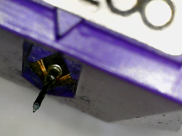

Hej
Moja wkładka praktycznie szura po powierzchni płyty :(
Co z nią jest nie tak (Nagaoka MP-200) ? Co się z nią stało i czy można to naprawić?
Nacisk igły na płytę mam minimalny dla tej wkładki czyli 1.5g.
Pozdrawiam

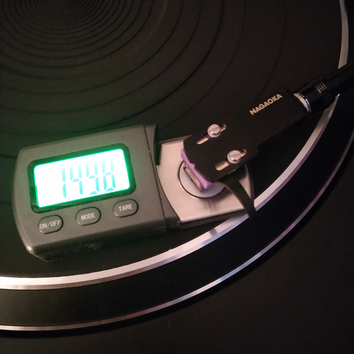

Gramofon Technics SL 1200C, ramie oryginalne od tego gramofonu. Wkładka była ważona wagą Pro-Ject. Wkładkę + headshell mam od nowości. Kupiona pod koniec 2020 roku. Igła chyba jeszcze w dobrym stanie.

A może ta plastikowa obudowa jest przesunięta względem metalowej obudowy igły?
Moim zdaniem trzeba by wysunąć całą igłę względem tej plastikowej obudowy jak pokazałem strzałkami.

Ale może lepiej jakbyś zapytał naszego speca od wkładek i igieł: @Cantilever -> viewtopic.php?f=12&t=11258

tr000tyl pisze:
22 lut 2022, 23:44
Hej. Nie rozumiem. Headshel jest oryginalny od Nagaoka. Kupiona razem z wkładką.
W tym kontekście headshell oryginalny to ten od gramofonu czyli Technics.
https://www.vinylengine.com/turntable_f ... p?t=119501
Kilka innych w tym temacie też się znajdzie. Wygląd podobnie do Twojej przynajmniej jeżeli chodzi kąt wkładki. Przy czym u Ciebie zdjęcie zrobione jest bardziej od góry a tu poziom płyty jest w cenrtum kadru

Chociaż nawet patrząc lekko od góry jest trochę więcej igły niż u Ciebie (przy okazji oryginalny headshell ;), ew. jego oryginalna kopia ).
Na drugiej fotce też wygląda super nisko
