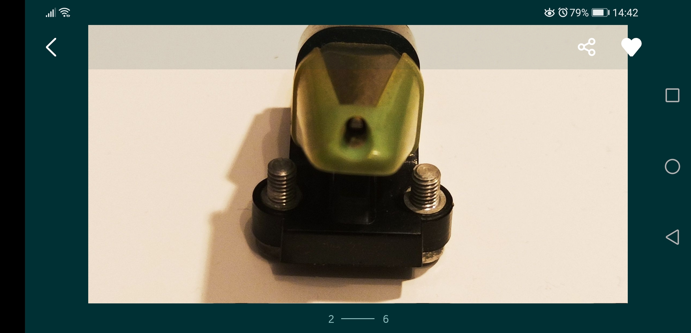

Trafiłem na Olx na coś takiego. Ktoś coś wie co to jest? Sprzedający też nie ma pojęcia.

Miałem kiedyś.. dawno temu..To KENWOOD V-47.
Oczywiście KENWOOD tego nie produkował..a kto..może PIEZO AZDEN ?

Tak.
Model znany pod wieloma nazwami (kojarzę m.in. też Sharp/Optonica).
