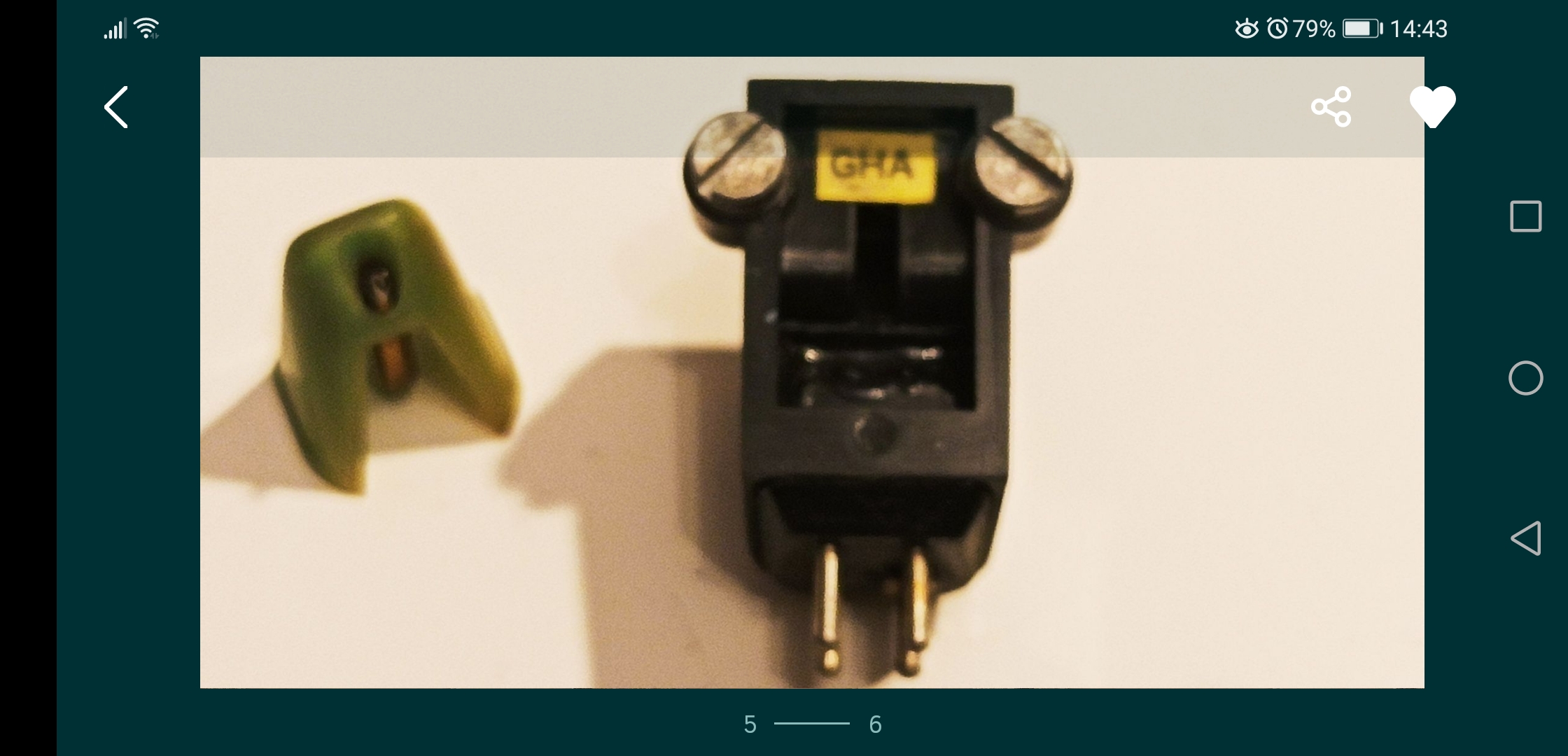

Re: Jaka to wkładka?
Trafiłem na Olx na coś takiego. Ktoś coś wie co to jest? Sprzedający też nie ma pojęcia.
Miałem kiedyś.. dawno temu..To KENWOOD V-47.
Oczywiście KENWOOD tego nie produkował..a kto..może PIEZO AZDEN ?
- Posty: 44604
Tak.
Model znany pod wieloma nazwami (kojarzę m.in. też Sharp/Optonica).

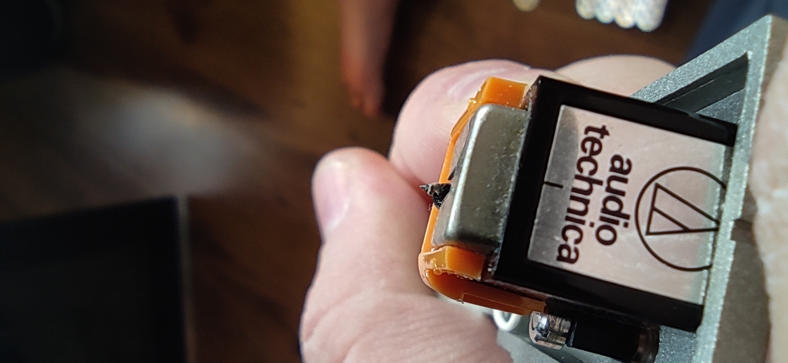

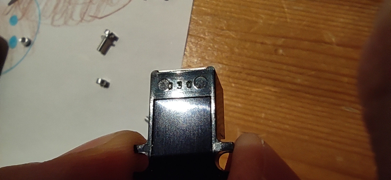

Skrzywiona igła i rozpoznanie wkładki
Cześć mam prośbę , posiadam gramofon Nordmende RP 900A z zamontowana wkładką Audio Technica . Igła uległa uszkodzeniu wykrzywieniu ale odtwarza chciałbym ją wymienić tylko nie wiem jaką kupić . Chciałem was jeszcze poprosić o identyfikację wkładki i igły . Po rozkręceniu na wkładce nie widnieją żadne oznaczenia oprócz napisu Audio Technica ( nie zrobiłem zdjęcia jak wkładka była odkręcona ) . Z góry dziękuję i Pozdrawiam .

Re: Skrzywiona igła i rozpoznanie wkładki
Igła wygląda na nieoryginalną Atn 12xe. Tutaj igieł dostatek: https://www.dacapoaudio.com/1617-Audio- ... styli.html Od oryginałów AT po zamiennik Tonara. Od sferycznej po Shibatę:p

- Posty: 44604
To dziwne że na dachu wkładki nie ma żadnego napisu - powinien być.
Tak czy siak, widać że to generator z rodziny AT10/11/12.
