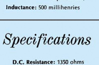

27 gru 2021, 12:49
Nie, nie są Inna konstrukcja, parametry, strojenie.
Patrzę w instrukcje od obu i tak:
V15 III: 500mH / 1350 ohm:
V15 IV: 500mH / 1380 ohm:
No jeżeli różnica 30ohmów robi taką zmianę to OK ;)
Nie mówię o strojeniu oryginalnych igieł od Shure bo to już przeszłość - ich już praktycznie nie ma - więc nie ma to dziś znaczenia dla potencjalnego nabywcy.
Więc pytanie brzmi czy JICO stroi igły inaczej do tych modeli?
Chyba muszę w końcu zdobyć IV i sam się przekonać :mrgreen:

Główną różnicą między serią SHURE V-15 IIII i V-15 IV była konstrukcja (oryginalnego ) zespołu igły.W V-15 IV wprowadzono dynamiczny stabilizator igły (szczotkę na zawiasach ale..bardzo mądrej konstrukcji-tłumioną silikonem odpowiedniej lepkości..) oraz do tego teleskopowy wspornik z folii berylowej i na końcu magnes igły który jest "ubrany" w wiskoelastyczny tylny tłumik tłumiący stany nieustalone i wibracje ZA łożyskiem elastomerowym.Wynikiem jest rezonans mechaniczny igły około 30kHz (czyli nie wpływa na pasmo akustyczne).ŻADNA dzisiejsza igła nie zbliża się do tego wyniku.Wsporniki z PRĘTA boru produkowane przez Namiki a stosowane w wielu topowych dzisiaj wkładkach i również przez JICO mają rezonans mechaniczny (jego szczyt) przy około 20kHz..z tym że zaczyna się wcześniej..To dlatego te igły powodują tzw. rozjaśnienie brzmienia..bo rezonans mechaniczny wspornika zaczyna być słyszalny gdzieś tak ok.17kHz..JICO też mimo że stara się w miarę odwzorować oryginalną konstrukcję igieł SHURE to w igłach do IV i w żadnych innych też nie stosuje tylnego tłumika..

winylowy_luke pisze:
27 gru 2021, 17:27
Pisałem o strojeniu generatora. Igły to tak jakby osobny temat.
Byłby trochę przypał jakby V15 III i IV grały z grubsza tak samo, a w rzeczywistości każda z nich gra na tyle inaczej że ludzie którzy lubią brzmienie III niekoniecznie polubią IV i vice versa.
W ramach ciekawostki dodam że mam w kolekcji kilka wkładek które mają niby to identyczne/bardzo podobne parametry generatora, pochodzą z tej samej stajni i były dostępne w podobnym czasie... a jednak są to różne wkładki.
