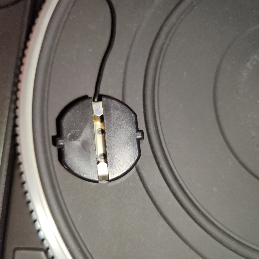

Cześć. Przyjechał wczoraj kupiony gdzieś na olx tytułowy 731q. W sumie wygląda nieźle, nie ma w zasadzie oznak użytkowych a też nie widać że był picowany do sprzedaży. Przyjechało to w oryginalnym pudle duala ze wszystkimi styropianami i jakimiś gratisami w postaci dodatkowego ramienia że szczoteczkami czy czymś co nazywa się STM -72 i jest produkcji Ortofona. Na lewym górnym rogu jest jakiś dynks do zamocowania chyba tego dodatkowego ramienia czyszczącego ale też od niego wychodzi coś na cienkim kabelku i jest zakończone okrągłym plastikowym kółkiem. No czas by to uruchomić i coś zagrać. I teraz parę zagadek z którymi taki zielony jak ja szczypior w temacie winyli nie potrafi sobie poradzić. Wkładka jest Ortofona MC10 taka czerwona. Jako preamp mam na razie IFI zen phono. Tam są 4 ustawienia:1x MM i 3 x MC z poziomami very low, low, high.
Jak to pozapinac i ustawic żeby nie puścić czegoś z dymem? Będę wdzięczny za pomoc lub może podrzucenie kontaktu do jakiegos zaprzyjaźnionego człowieka z Warszawy lub okolic który rzuciłby okiem na ten wynalazek , ustawił jak należy i poinstruował na przyszłość jak używać coby nie popsuć. Z góry dziękuję za wszelką pomoc. Robert

Dziękuję za podpowiedzi w temacie okablowania. A ktoś wie może co to za okragly wynalazek na tym cienkim kabelku?

To jest trzpień do mocowania ramienia czyszczącego i zbierającego ładunki statyczne z płyty (stąd kabelek, który łączy się z uziemieniem), ale na zdjęciach ramienia nie widać więc generalnie jest to do niczego ;)

Zasadniczo jest. Tylko nie wiem jak to ma działać. To tej pory używałem audiotechnice120 i tam takich wynalazków nie było 😀. Czy jest jakiś mechanizm który prowadzi to ramię czyszczące po tej samym sladzie po którym za chwilę będzie jechała igła? To uziemienie na końcu kabla do czego podłączyć? Przepraszam że zadaje takie lamerskie pytania ale nowość to dla mnie..

Prowadzi się samo, a właściwie rowki prowadzą. To czarne, mniej więcej okrągłe, służy do wpięcia w niemieckie gniazdko sieciowe i łączy kabelek z uziemieniem (gniazdko, w którym nie ma bolca tylko blaszki stykowe).

I to ma sens bo faktycznie może pasować do schuko. Super. Bardzo dziekuje za odpowiedzi!

I bdb, że nie było. Zdejmij to ramię, pograj bez niego, a za jakiś czas zdecydujesz czy chcesz odprowadzać ładunku, czyścić np czysty rowek dajmy na to nowej płyty. To ramię to po prostu opcja.
