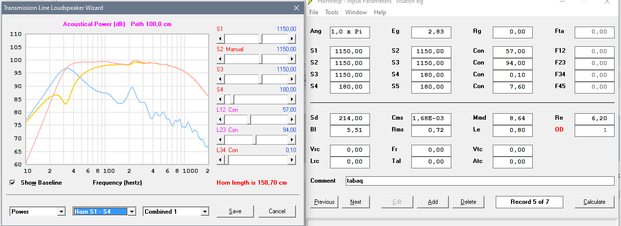

Pod tego visatona bg 20
Fs=38zHz
Qts=0.44
Wstępnie liczę tak.
Długość Lini
332/38hz/4=2.2m
Poczatek 200cm2, ok 1xsd
koniec 800cm2, ok. 4xsd
+port
Polozenie gł. 80/140cm
Teraz pojemnosc wychodzi ok. 150litrow i schodzi ok 38Hz... Jest sens dusić niżej...

User GM wstawił projekt prostej skrzyni TLML a potem symulację zejścia visatona w niej - 35hz osiagniete ładnie prawie bez spadku spl
ZALETA = prosta konstrukcja ,
WADA = litraż prawie wielkości NIEWIADOWA :lol:
spróbuję trochę to zmniejszyć, wiadomo kosztem dołu... ale 175litrów w salonie raczej nie przejdzie :think:

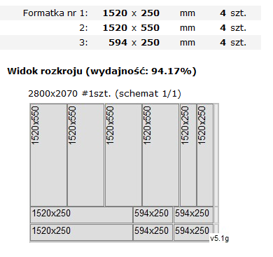

rozkrój na paczki MLTL 175 litrów - będą Wielkie :shock: ale koledzy z forum mają większe w mieszkaniu, w razie czego wyniosę na łąkę :lol:
idealnie wchodzi na płytę MDF-22
