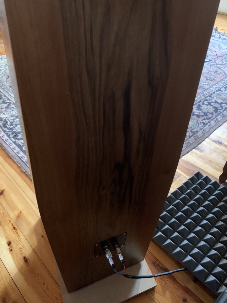

No well, trochę czasu minęło. Kolumny już u mnie... upss.. zaraz .. no jakieś ponad 2,5 roku. Trochę pograły. Obecnie adaptuję je akurat w nowym pomieszczeniu. Do zrobienia pozostały podstawy, tymczasowo sprawdzam rozmiar planowanych i dobór materiału, ale zdecydowałem się na dębowe lite 40 mm i podpórki amortyzujące, ale jeszcze nie zdecydowałem - eksperymentuję.
Kolumny w ponad 40m2 i konkretnej kubaturze poczuły przestrzeń i dobrze im z tym z tego co słyszę. To właściwie tyle.
W międzyczasie wymieniałem jeszcze detale, lepsze konektory, bo na szybko polutowałem jakieś podręczne itd.. więcej uwagi przy ponownym strojeniu refleksów itp. Teraz ćwiczę pochylenie paczek lub nie. Na razie grają odchylone 15 mm do tyłu.
Wcześniej nie dawałem fotek już finalny, to nadrabiam tę zaległość. Całość toru to może w innym planie, bo na razie mam bałagan wynikający z adaptacji akustycznej pomieszczenia (zimnawo to nie działam w pracowni, jeno na dywanie, dywaguję.
Brakuje mi jeszcze maskownic na same Sonido. Jakoś wcześniej o tym nie myślałem, to może już pora
Co dalej? W planie mam małe monitory do mieszkania w mieście, jeszcze nie wiem na jakim głośniku ale prawdopodobnie również na szerokopasmowym, dla odmiany innego producenta zapewne, chociaż hmmm. Może się zastanowię. Gorzej bo na obudowy mam już pocięty mdf, policzona wstępnie kubatura/widełki pojemności. Coś się pewnie wyduma.
