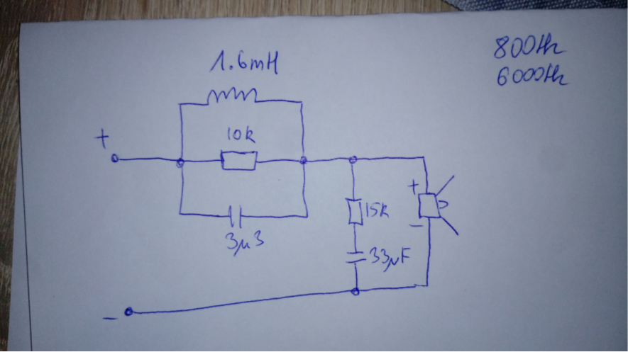

Jak to co? Do szerokopasmowcow daje sie cewke rezystor i kondensator rownolegle by przykryc braki basu i sopranu. Sprawdza sie to i dziala dobrze bo nie dosc ze mamy jedno punktowe zrodlo dzwieku to nie brakuje niczego. Inny sposob to dodanie woofera i wstegi ze zwrotka dobrana fazowo do "golego" glosnika

To nie takie proste robi sie to raczej doswiadczalnie z pomiarami lub na ucho :). Ale glownie to chodzi o to ze cewke stroisz do jakiejs czestotliwosci basu np 500hz jak kto chce analogicznie robi sie z wysoka czestotliwoscia np na 5000khz i powstaje filtr srodkowo zaporowy daje sie wtedy rezystor 10R - 15R zeby tyllko przycidzyc srodek a nie go wyciac. Dodaje sie zobla zeby zmienna impedancja glosnika nie wplywala na zwrotnice. I tyle 5 elementow i nie ma efektu natarczywego srodka.
Tak na szybko dla 800hz i 6k z lekkim przyciszeniem srodka
Ja bym dodał jeszcze trocę musztardy i majonezu, a może jeszcze zielony groszek :think:

Niestety tanie szerokopasmowce wymagaja zwrotnicy bo dzwiek jest jak z boomboxa. Nie mowie oczywiscie ze ten glosnik takiej wymaga bo wyglada okazale. Odpowiadalem tylko na pytanie Myszora odnosnie zwrotnicy :) Nie ukrywam ze sam jestem ciekaw tej konstrukcji :) mnie zas basreflex sie znudzil chce TL plus tube
