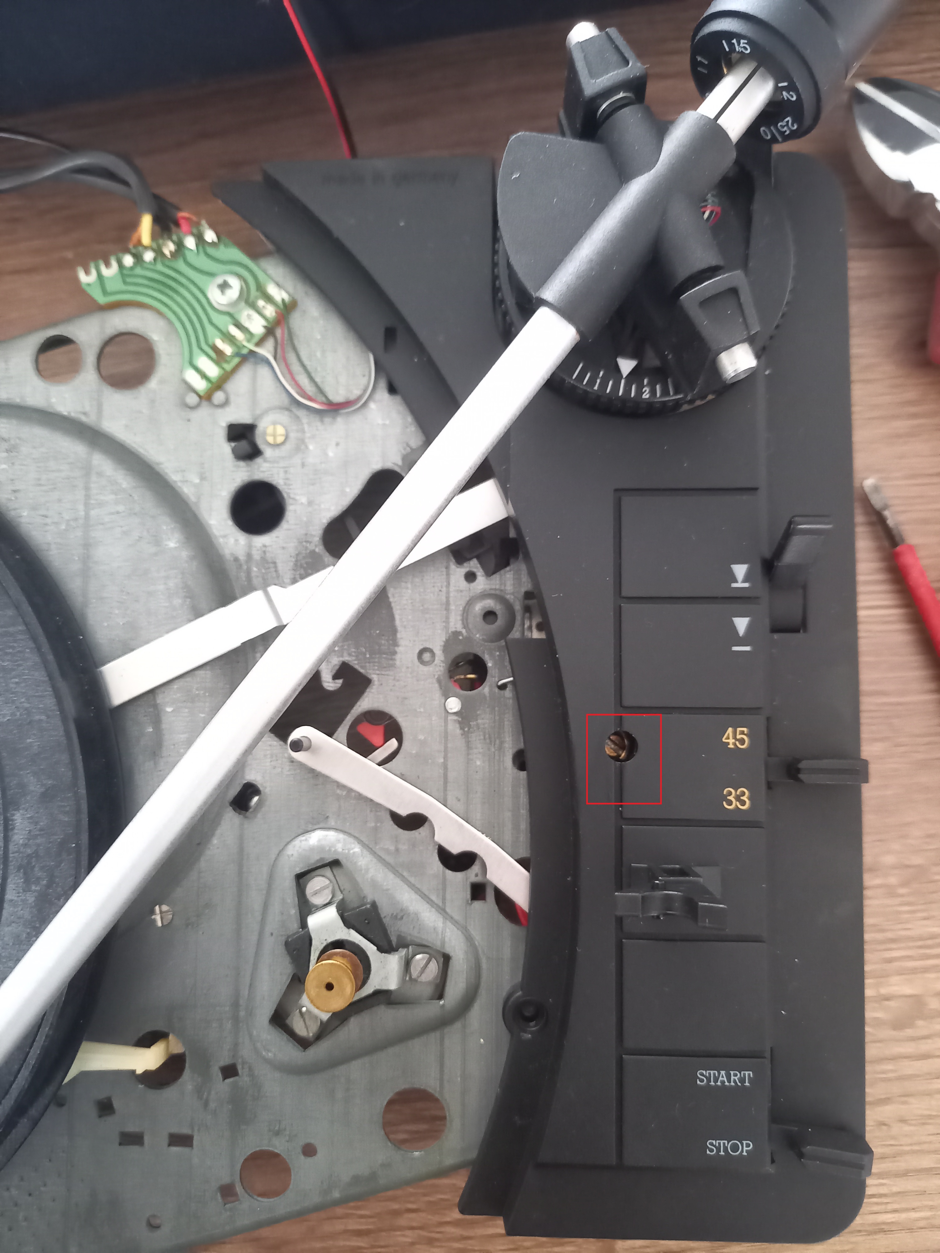

Zacznę od tego że kupiłem swój gramofon (wspomniany w tytule DUAL CS 435) jakieś 7 lat temu. Przez ten czas używałem go sporadycznie. Teraz po wprowadzeniu się do domu, chciałem odświeżyć mojego DUALa i pomóc mu przetrwać kolejne kilka lat. Zaczynam od wymiany przewodów łączących wkładkę a przedwzmaczniacz.
Po otwarciu i rozebraniu gramofonu nasunęło mi się pare pytań (jestem w tym temacie nowicjuszem - liczę na waszą pomoc).
1. Ma ktoś może instrukcje serwisową do mojego modelu (Dual CS435)? Szukałem na internecie ale z żadnej strony nie mogę go pobrać, są inne modele ale nie ten.
2. Czy spotkał się ktoś z tym że ta płytka drukowana miała uszkodzone scieżki? (zdjęcie PCB.jpg) Czy ktoś łączył ze sobą za pomocą przewodów te ścieżki?
3. Do czego służy ta śrubka zaznaczona na zdjęciu (Śrubka.jpg)? Jest to jakaś regulacja?
4. Wymieniał ktoś te cienkie przewody w ramieniu? I czy jest sens?

Hej, krótko w punktach
ad.1 Będzie ciężko ale patrząc na tą instrukcję od modelu niższego i generalnie na instrukcje użytkowania i serwisowe Duali z tego okresu, to one są tak liche, że aż niepotrzebne bo praktycznie nic w nich nie ma :)
ad.2 a są uszkodzone? Bo nie widzę
ad.3 tak, to regulacja punktu opadania igły w automacie
ad.4 Jak są sprawne nie nie widzę sensu

olsza84 dziękuję za odpowiedź.
Możesz podesłać mi manual do modelu niżej? Co masz na myśli stwierdzeniem że modele z tego okresu są tak liche? Pytam bo chciałem trochę z nim porobić, wymienić zasilacz, igłę itp.
Możesz rozwinąć odpowiedź na punkt 3? Jak wygląda ta regulacja? Odnosi się to do punktu na którym igła opada na płycie?
Dziękuję za konstruktywne odpowiedzi :)

Posty: 3304
Gramofon: Dual Fever
Re: Dual CS 435 - Serwis okablowania
Post autor: olsza84 »
Tu jest na ten przykład serwisówka do 415: http://www.hifi-archiv.info/Dual/415s/
Liche miałem na myśli instrukcje i serwisówki. Ktoś kto przerabiał serwisówki do modeli z lat '70 wie o co chodzi ;)
Tak. Ustawiasz tym punkt opadania igły na rozbiegówkę płyty.
Michal35
Posty: 1817
Post autor: Michal35 »
Junior pisze:
06 gru 2021, 11:36
Raczej chodziło koledze o liche serwisówki a nie gramofony :) .
Junior pisze:
06 gru 2021, 11:36
Zasilacz? A w jakim celu? Nie działa? Igłę jak najbardziej.
Junior pisze:
06 gru 2021, 11:36
Dokładnie o to chodzi. Zdarza się że po wciśnięciu startu igła ląduje w innym miejscu niż rozbiegówka płyty i tam jest właśnie śruba aby to wyregulować.
Miałem kiedyś ten model. Nie jest on jakoś specjalnie wiekowy więc jeśli nikt niczego nie zepsuł wymianę przewodów bym sobie odpuścił.
Serwisówka do tych modeli bez problemu do ściągnięcia z Vinylengine. Polecam jednak do modelu 455 - więcej w niej informacji.
