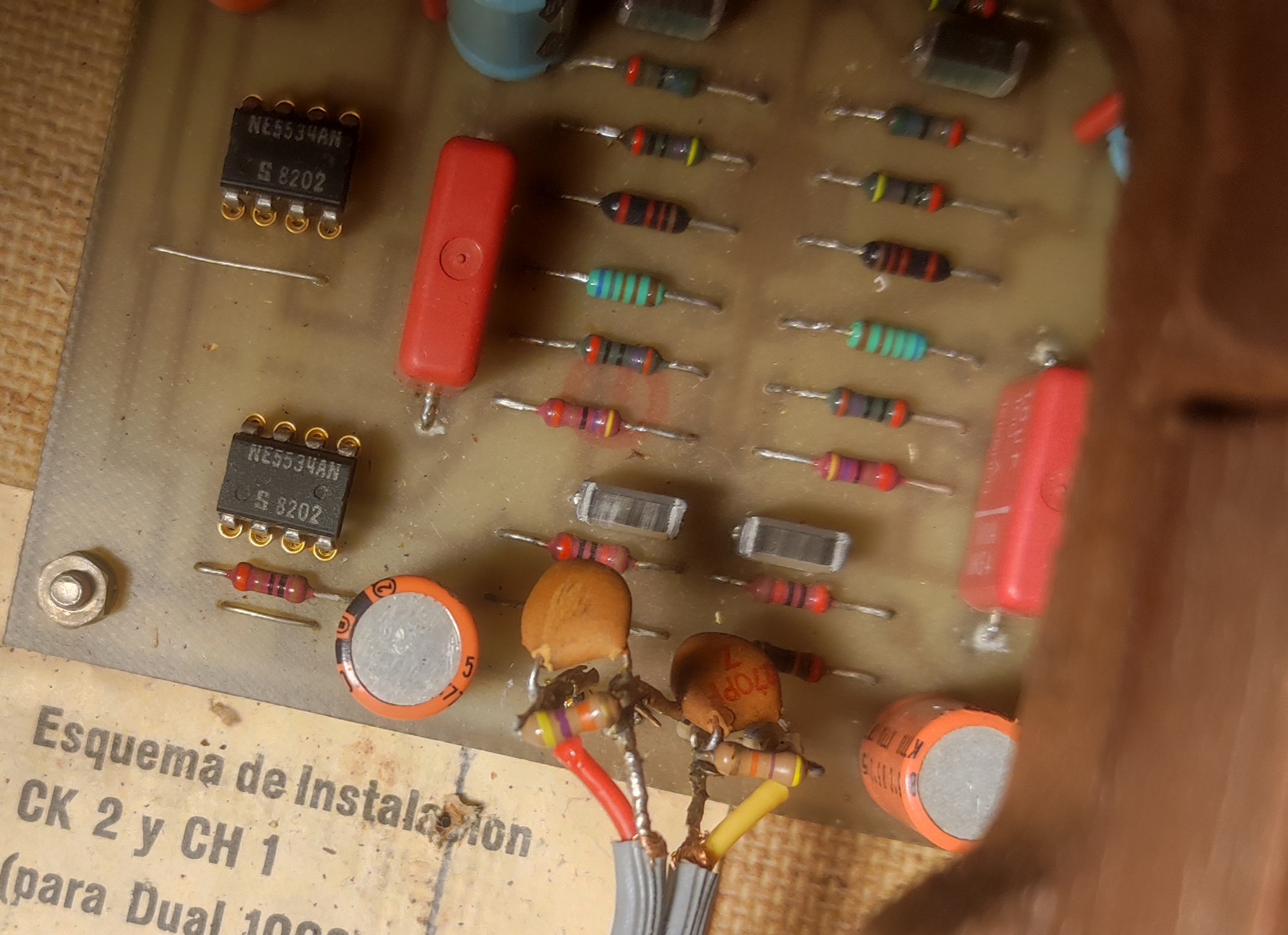

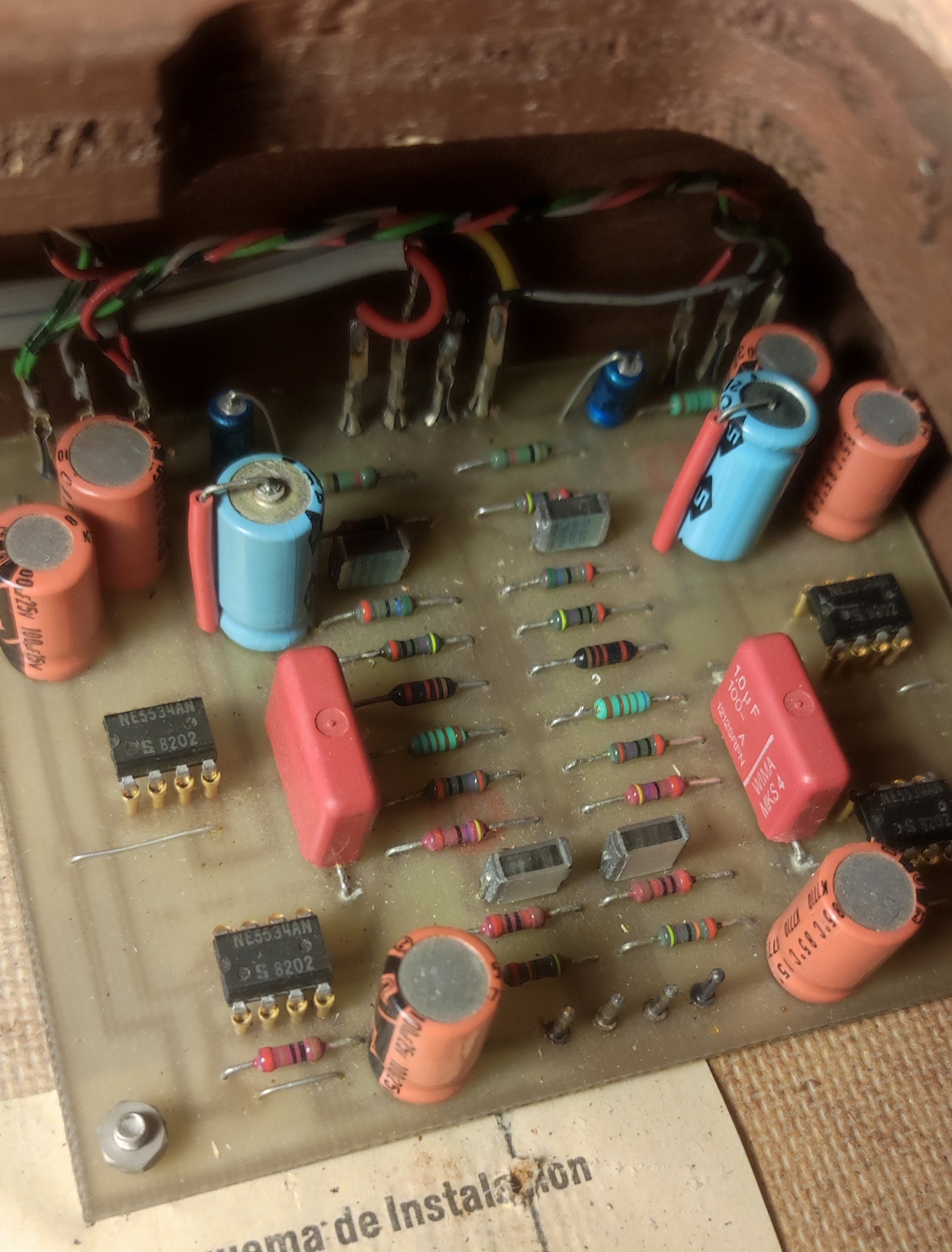

Witam. Nie wiem czy to dobry dział do zadania tego typu pytań ale spróbuję:
Nabyłem "na targu" Duala 1214 w niezłym stanie wizualnym, bez wkładki, mechanicznie sprawny.
Zalożenie było takie żeby dorobić nową plintę na bazie tej kupnej, zrobić podstawowy serwis, przerobić wyjście z DIN5 na RCA, podwiesić którąś z wkładek zalegających w szufladzie (ATVM95E albo Shure M75) dać czcigodnej Partnerce na święta. Kiedyś udało mi się podobną operację popełnić z Dualem 1224 i myślałem, że tutaj będzie podobnie.
Trochę poczytałem i podobno w 1214 jest silnik "dwubiegunowy" - wkładki typu MM (takie jakimi dysponuję) mogą się nie nadawać. Nie wiem czy trzeba to uznać za "pewnik" i dać sobie spokój (mam dostęp do części z innych modeli - może da się coś "przemontować"?) czy może sprawdzić "tak jak jest" i jeśli będzie buczeć to wtedy się martwić?
Edit:
https://www.vinylengine.com/turntable_f ... 7&t=133511
Tutaj link do podobnej sytuacji jak u mnie (w kwestii silników) również dysponuję sprawnym (ale fatalnym wizualnie więc nie nadającym się dla kobiety) 1218, z którego mógłbym wymontować i podmienić silnik na 4-biegunowy (2 cewki) ?

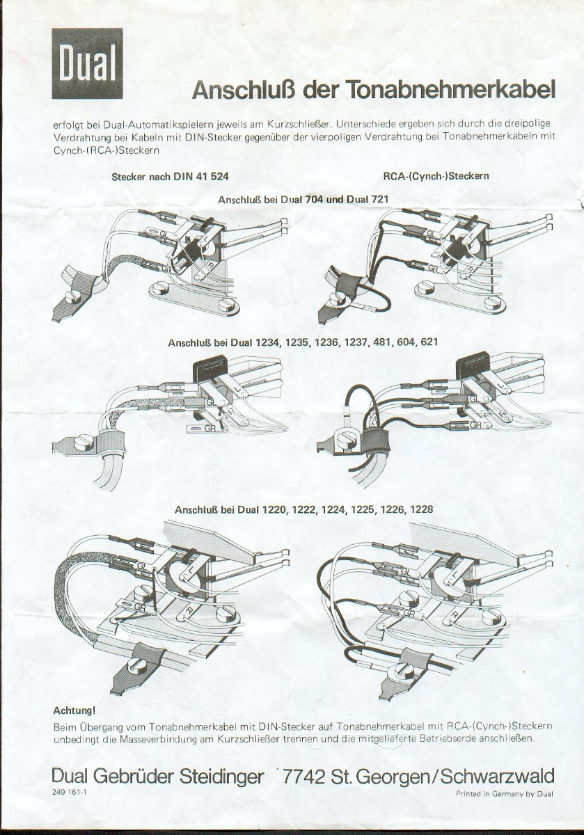

Druga kwestia: po podniesieniu chasis, na dnie obudowy moim oczom ukazało się takie urządzenie (widoczne na zdjęciu). Podejrzewam, że jest to przedwzmacniacz (po lewej "oddalony" transformator, po prawej sam preamp). Jak w takiej sytuacji wyglądałaby kwestia przeróbki z DIN5 na RCA (w modelu bez preampu wystarczy usunąć "kurzshliesser" i puścić masę osobnym przewodem - jak na obrazku. Gdybym chciał skorzystać z istniejącego preampu to czy należy po prostu przerobić wtyczkę (i na jakimś "etapie" oddzielić masę gramofonu od masy kanałów?).
Proszę o pomoc, może ktoś miał podobny problem?
