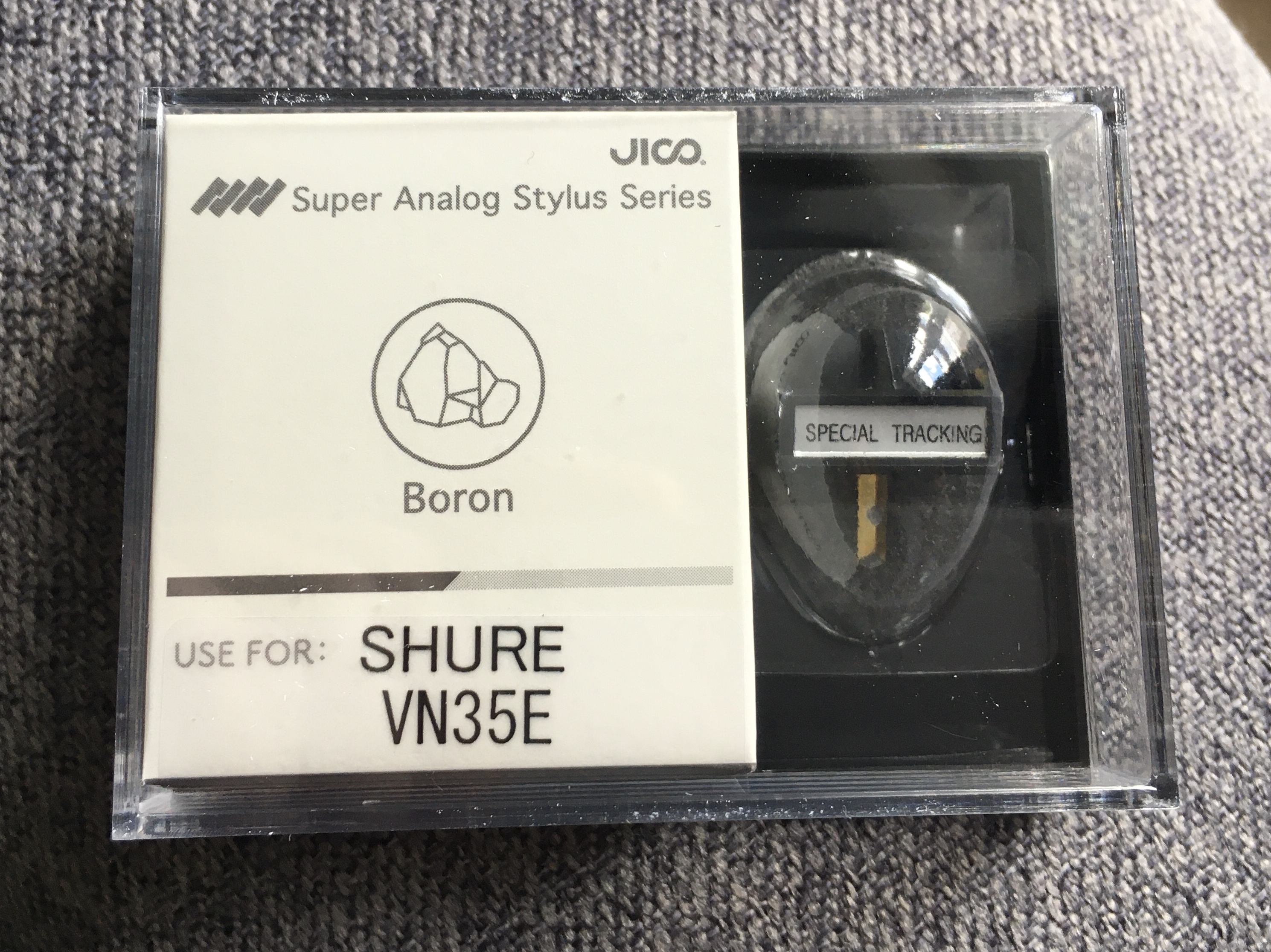

Ja też uważam, że pre w Sansui jest dobre i sam z siebie bym nie pomyślał nawet o zewnętrznym :) Kuszą mnie posty kolegów, którzy pisali wcześniej o możliwościach różnych ustawień pojemności :) fajnie byłoby kiedyś popróbować.
Póki co dzisiaj przyszła igła od dacapo. Założyłem, posłucham, ocenię :)

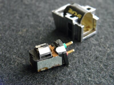

Wydaje mi się że już to kiedyś pokazywałem ale
..laminowanie rdzenia wkładki nie ma NIC wspólnego z zalewaniem wnętrza wkładki tworzywem sztucznym :D lub czymkolwiek :D
Wkładki SHURE (jak i ELACi-oprócz tych najwcześniejszych) są zalewane tworzywem sztucznym.Jest to proces produkcyjny polegający na tym że złożoną wstępnie wkładkę (rdzeń+ karkasy z nawiniętymi cewkami+ płytka z pinami połączeniowymi) zalewa się tworzywem.
Ma to trochę zalet..
A-zapobiega wibracjom uzwojeń cewek-korzystne.
B-uniemożliwia naprawę-bardzo korzystne..dla producenta..masz kupić nową :D
C-uniemożliwia zaglądanie do środka i podglądanie..bardzo korzystne dla producenta umożliwia np.sprzedaż drogich i tanich wkładek opartych o ten sam generator np.rodzina V-15 II,M-75,M-91..
Natomiast laminowanie rdzenia magnetyczmego wkładki to coś zupełnie innego..
Polega na zbudowaniu rdzenia wkładki np.(SHURE) z wielu blaszek..zamiast z jednej blaszki.
Zapobiega to stratom z powodu prądów wirowych i histerezy (co jest szczególnie ważne w przypadku wkładek o sporej indukcyjności a takimi są wkładki tego producenta).Czyli inaczej mimo sporej indukcyjności taka SHURE V-15 III może w miarę dobrze przenieść bez nadmiernych strat wysokie częstotliwości i to dość liniowo.
Na zdjęciu poniżej (po powiększeniu) widać wyrażenie "laminated pole pieces" i wkładkę zalaną tworzywem sztucznym.
Ostatnio zmieniony 16 wrz 2021, 13:11 przez ISOPHON, łącznie zmieniany 5 razy.

Post autor: ISOPHON »
Na tym zdjęciu poniżej widać wnętrze wkładki SHURE V-15II identyczne z wnętrzem wkładek np.M-75,M-91.Po powiększeniu wyrażnie widać zalaną tworzywem sztucznym wkładkę oraz NIELAMINOWANY rdzeń układu magnetycznego wkładki wykonany z jednej ukształtowanej blaszki.
