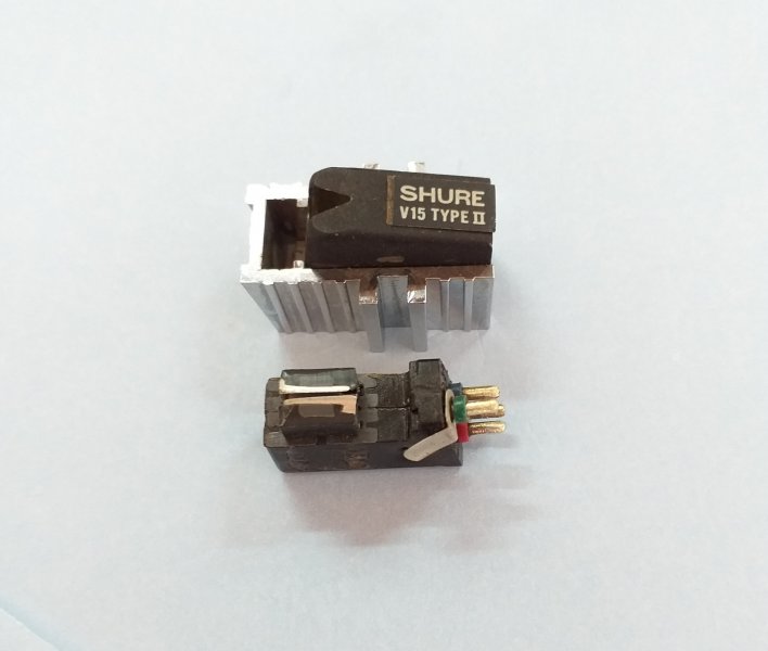

Na tym zdjęciu poniżej widać wnętrze wkładki SHURE V-15II identyczne z wnętrzem wkładek np.M-75,M-91.Po powiększeniu wyrażnie widać zalaną tworzywem sztucznym wkładkę oraz NIELAMINOWANY rdzeń układu magnetycznego wkładki wykonany z jednej ukształtowanej blaszki.
- Posty: 45032
Re: Legendarna Shure V15 III
Czyli jednak pisaliśmy o innych rzeczach.
Ja cały czas o tym pierwszym tylko, a Ty o tym drugim.
Niemniej bardzo ciekawe to wszystko, dzięki za info i fotki.
