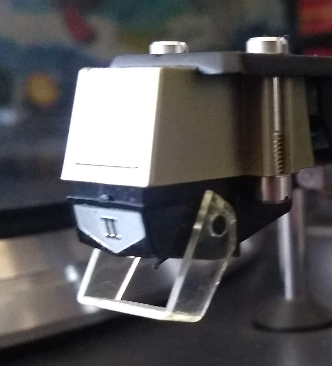

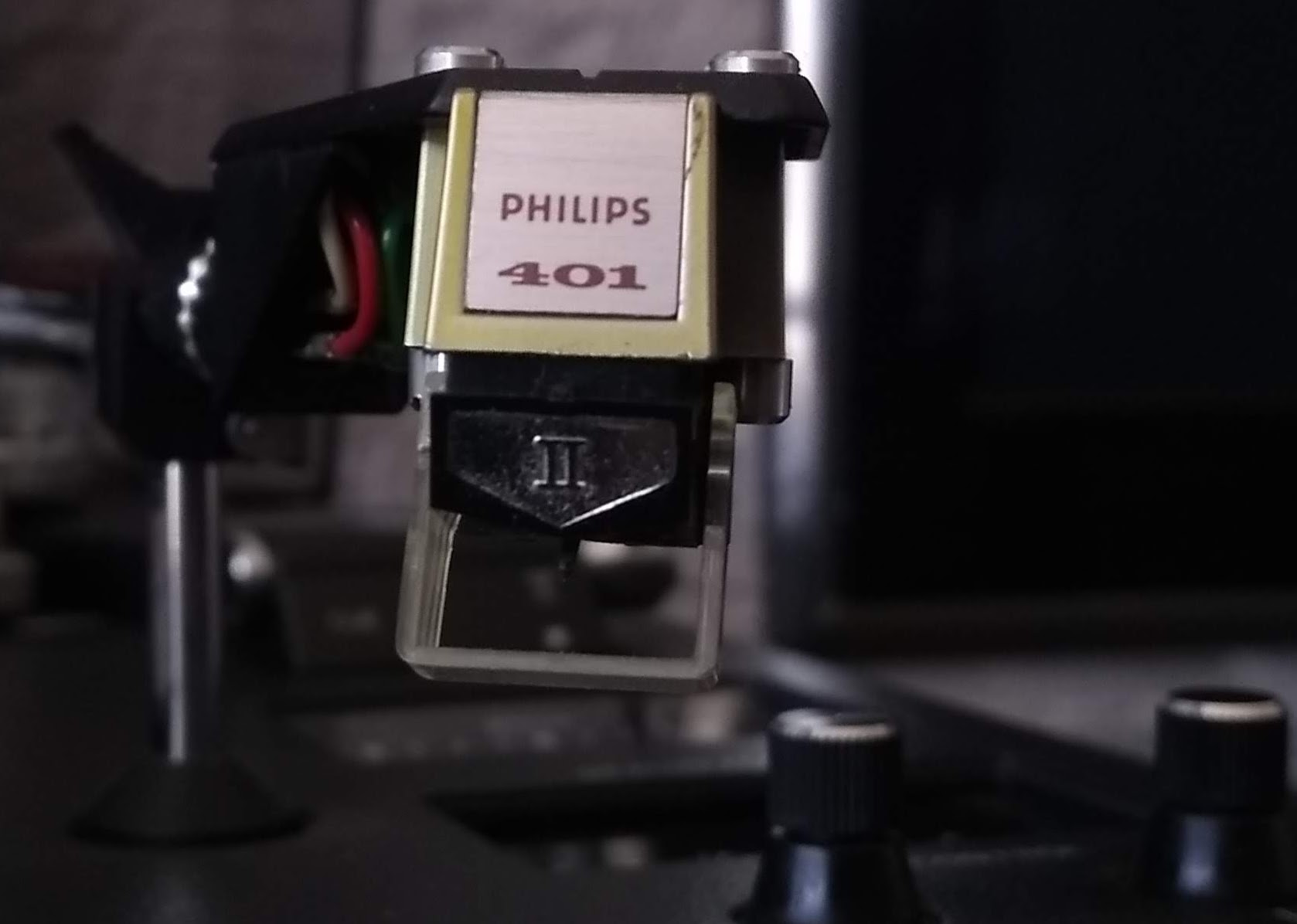

Nie pamiętam, w którym temacie (może tutaj) na temat GP4XX była krótka dyskusja jak poznać czy igła to zamiennik czy oryginał. Gorszej jakości nadruki, naklejki na czole igły vs philipsowa blaszka itp...
Trafiłem na takie zdjecia tych wkładek i wszystkie mają logo Philipsa na "przyłbicy" igły.
Czy wg. Waszej wiedzy wszystkie oryginały miałe takie logo i jeśli go brak to na 100% igła jest zamiennikiem czy jednak niekoniecznie i możliwe, że pomimo braku takiego napisu na przyłbicy jest to oryginał?
Moja GP401 MKII nie ma takiego logo na przyłbicy i stąd pytanie...

kinky pisze:
06 wrz 2021, 11:06
Jeśli mamy do czynienia niby to z igłą mk2 - tak.
Z tego co pamiętam to tylko oryginalne przyłbice 412 VE i 422 mk1 nie miały logo Philips.
Chyba wprowadzili to logo na przyłbicach właśnie po to by łatwo można było rozróżnić oryginał od zamiennika :)
Bo gdyby jakiś producent zamienników odważył się użyć loga Philips to by miał szybko przerąbane :morda:

06 wrz 2021, 13:05
Wlaśnie dlatego mnie to zaintrygowało... :think:
06 wrz 2021, 13:05
Czyli na 99% jest to zamiennik i istnieje nikła szansa, że to oryginał od 412 lub 422?
Czytałem, które igły, do których wersji pasują, ale już mi się pokręciło :roll: W MKI zdaje się trzeba spiłować daszek żeby weszły inne.
Ale to nie istotne, sprawdzę sobie na forum, istotne jest czy mam oryginał czy zamiennik.
Aha! Zdaje się, że gdyby to była oe igła 412/422 to naklejka bylaby złota, a nie srebrna :think:
Philips 5877/GP 401 II - [MiBoxS-Fiio D03] - Tensai TA-2045 - Infinity Reference 31i

kinky pisze:
06 wrz 2021, 13:30
400/401 mk1, tak. Później już sobie olali temat.
kinky pisze:
06 wrz 2021, 13:30
Też.
Chyba wszystkie zamienniki do serii mk2 mają jakąś nalepkę na której mamy rzymskie 2 imitujące oryginalne nalepki :) Czasem złote czasem srebrne.
Po mojemu - masz jakiś zamiennik.

06 wrz 2021, 14:07
Dzięki, o to mi chodziło :)
Trochę szkoda, liczyłem, że posłucham oryginalnej igły, nawet używanej, widać nie dane mi póki co :cry:
