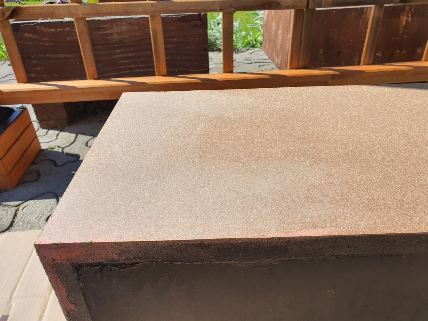

2) Przygotowujemy podłoże. Gdy mamy luźny fornir stary, odpadający to usuwamy. Mamy dziury to je szpachlujemy. W przypadku Sansui na wierzchu była orzechowa okleina z PCV, sądząc po składaniach była nakładana przez poprzednika. Zerwałem ją i ukazała się gładka okleina z PCV. Ją również usunąłem:
pod nią ukazała się płyta wiórowa i ... ubite rogi.
to ważne aby je wyrównać przed nałożeniem forniru. Kolor kitu czy szpachli nie ma znaczenia, i tak zniknie pod fornirem.
Po wyschnięciu szlifujemy oczywiście.

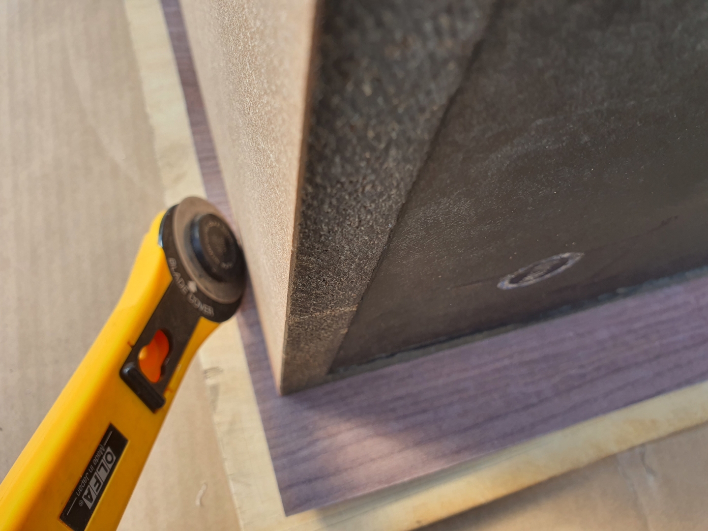

5) Docinamy. Ja robię to na sklejce, łatwiej docisnąć i dociąć fornir.
Jak już mówiłem, używam radełka Olfa, można też zwykłym nożem wtedy ważne - jedziemy od zewnątrz do środka nie na odwrót ponieważ wtedy łatwo wyrwać fornir na rogu zamiast go odciąć.
Zostawiam około 1 mm zapasu, nie wjeżdżam głęboko bo będzie dziura. odwracamy i szlifujemy najpierw od góry kolejnej klejonej powierzchni
od strony przyklejonej powierzchni zeszlifujemy zbierając nadmiar kolejnej naklejonej i powtarzamy czynność:

Co tu dołożyć jeszcze. Jeżeli na krawędziach pojawią się ubytki albo wyjdzie jakiś problem użyj kitu lub szpachli. Kolor najlepiej dobrać nie pod surowy fornir tylko pod efekt końcowy, czyli nakładasz docelowy olej na odrzut forniru, dobierasz kit czy szpachlę i nakładasz na surowy fornir a potem szlifujesz. Na sam koniec olej czy wosk.
