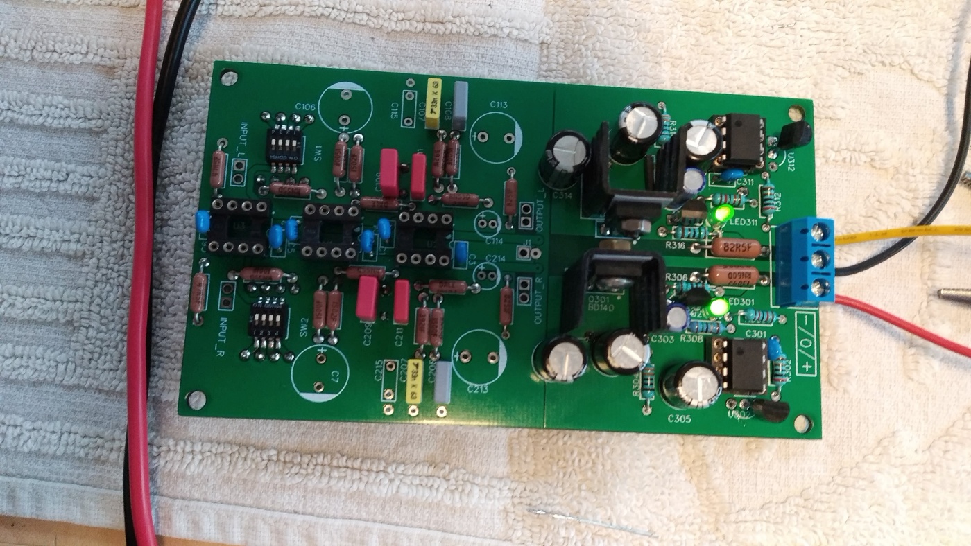

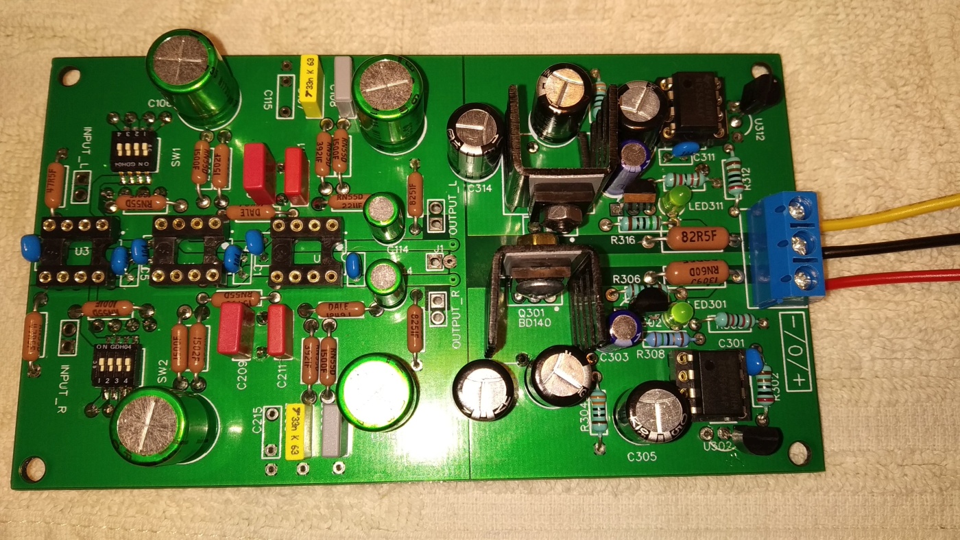

Dzisiaj podgoniłem lutowanie PreamPa MC. Polutowałem wszystkie rezystory, podstawki opampów, odsprzęgające ceramiki, foliowe z filtra i wszystko w zasilaczu, żeby go przetestować. Podłączyłem zasilanie i zonk: diody źródeł prądowych się nie zaświeciły. Trochę czasu zabrało, zanim się zorientowałem, że footprint LEDa miał pomylone oznaczenia
. Po przelutowaniu zadziałało jak należy:
Na koniec dolutowałem resztę kondensatorów. Niestety na ciąg dalszy trzeba poczekać do poniedziałku, bo okazało się, że nie mam kabelków
