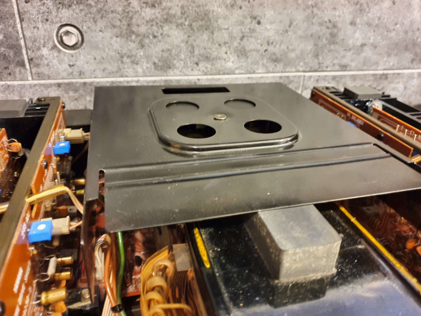

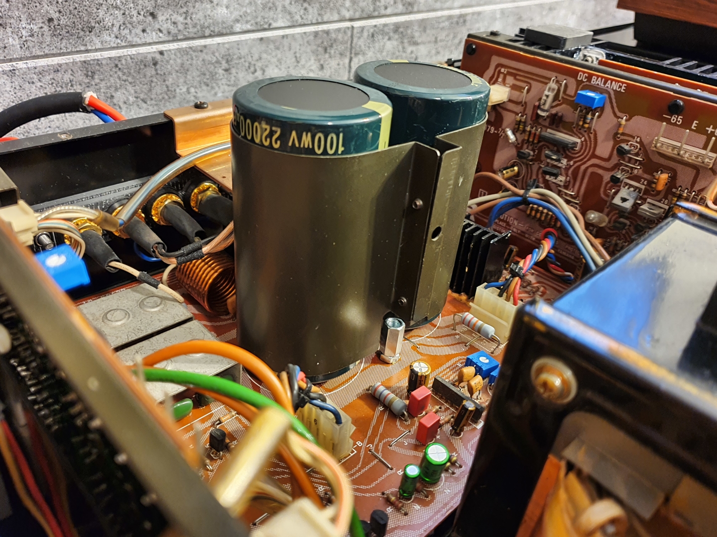

Dziś miałem informację, że na kondensatory do RS2.5 muszę poczekać jeszcze do 3 tygodni, nie ma jednej wartości którą zamówiłem. Ze smutku skończyłem Yamahy w środku. Kondensatory trochę ważą, żeby podczas transportu nie wyrwały się z płyty albo co gorsza nie wyrwały płyty, są dociśnięte od góry przez obejmę. Z tyłu opiera się o obudowę i jest do niej przykręcona, z przodu opiera się poprzez gąbkę o trafo, a w środku przez płytę przechodzi otwór a w dolnej części od spodu mocowane jest wzmocnienie z otworem montażowym który dociska śrubą kondensatory do PCB. Tyle, że moje kondensatory są większe o prawie 2 cm, brakuje im jakieś 2 mm do górnej obudowy więc cała płyta zamiast je trzymać, leży na nich a przednie wygięcie nie pozwalało z nią zamknąć obudowy:
drugim problemem jest to, że śruba jest teraz za krótka o około 1 cm a do tego śruba jest stożkowa osadzona w płaskiej blaszce więc wystaje kolejne 3 mm, na to miejsca nie miałem.
śrubę zostawiłem ori, w oryginalny otwór montażowy na krótkiej szpilce wkręciłem tulejkę M5, która dodatkowo stabilizuje płytę dociskając ją do oryginalnego plastikowego wspornika od spodu a w tulejkę teraz wkręca się śruba
w blaszce wyprasowałem stożek w którym idealnie licuje się teraz śruba (widok od dołu):
a całość wyprostowałem na prasie i znów opiera się o trafo:
tył na razie jest w powietrzu na dłuższych śrubach ale zamówiłem tulejki PE jak do montażu PCB i zamontuję jak przyjdą.

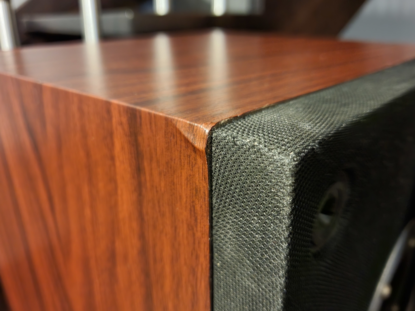

Skoro kolumnowy to warto wrócić do kolumn.
Ponad rok do mnie szły, z mojej winy ale już są. Do renowacji, do podrasowania - piękne a co najważniejsze forumowe Sansui.
Będzie się działo. W planie pozbycie się winylu i nałożenie naturalnego orzecha, a wcześniej wszystkie wgniecenia i obicia do wyprowadzenia
renowacja maskownic bo po pierwsze poprzecierane, po drugie zmiana koloru
upgrade zwrotnic, choć niby niewiele do zrobienia ale dużo można zdziałać a dźwiękowo Sansui... to może potem opowiem
Na razie maleństwa grają i wsłuchuję się w nie aby wybrać dla nich kierunek.
