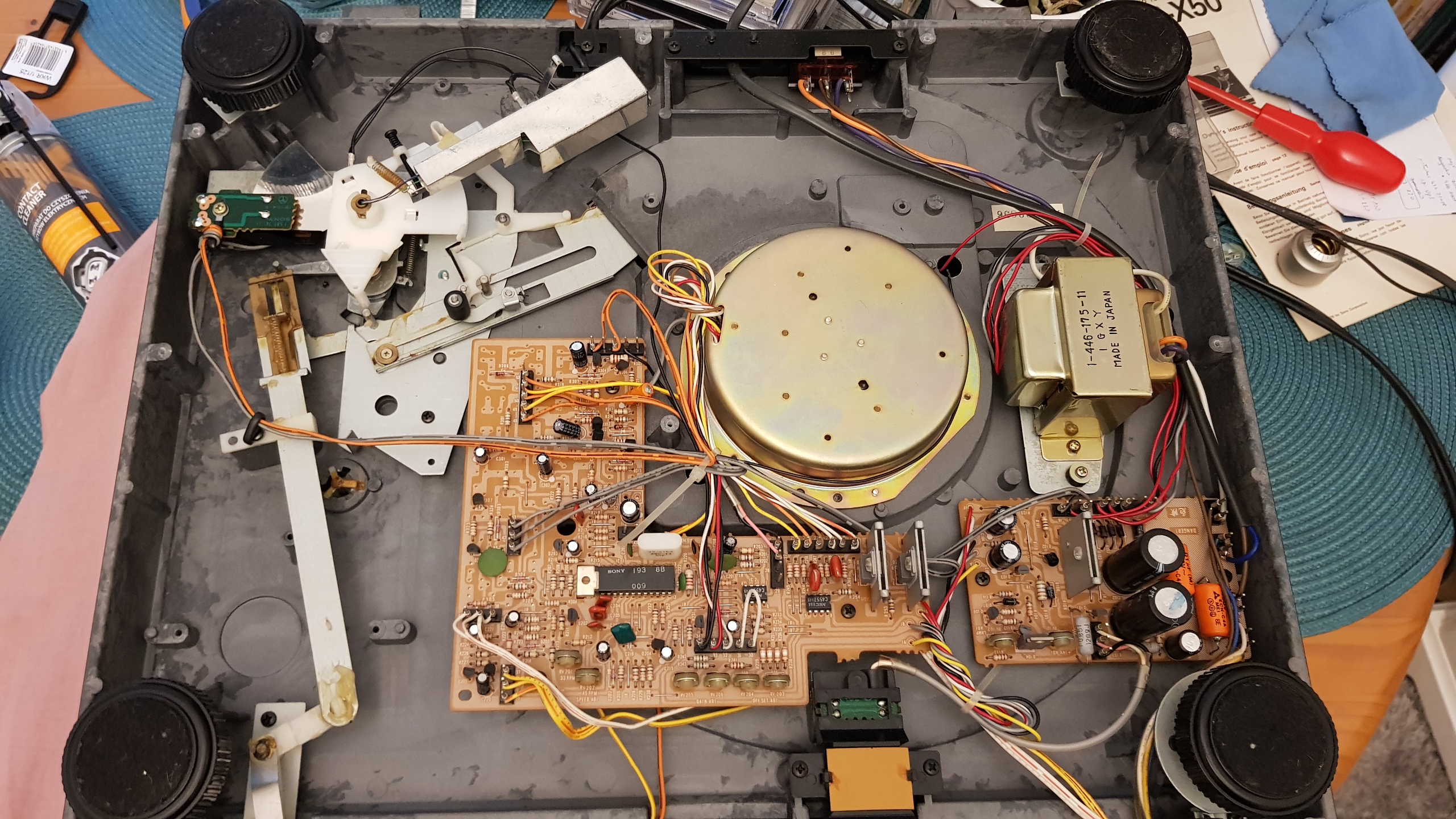

mam taki problem z obrotami w moim nowym nabytku sony ps-x50. obroty są złe na 33 i 45 rpm.
co byście poradzili? od czego zacząć? nie chcę czegoś spieprzyć.
głowicę mam na podmianę.

Posty: 6701
Re: Myszor's vintydżytsu czyli Sony PS-X60
#267
ebola1972 pisze:
02 wrz 2020, 22:07
A przeczytałeś ten wątek? :?
Psiknij Kontaktem PR i rozruszaj energicznie RV201/RV202 ...
ebola1972 pisze:
02 wrz 2020, 22:07
Nawet jej nie dotykaj ...
#268
Post autor: ebola1972 »
czytałem. tylko u mnie 2 prędkości na raz szwankują a we wcześniejszych przypadkach prędkość 45 była ok.
talerz podmieniałem i bez zmian.
jutro się za to zabiorę, nawet pół śrubokręta nie mam bo skrzynkę z narzędziami na działkę wywiozłem.

ebola1972
Posty: 690
Gramofon: Sony PS-X50
Lokalizacja: Płock
#269
dziękuje Regsoft za pomoc.
po spsikaniu kontaktem i rozruszaniu obu RV obroty wróciły do normy.
