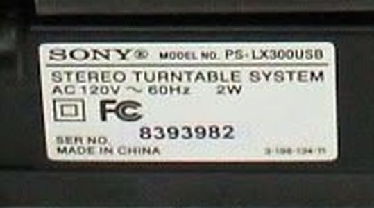

Cholera ..słusznie....pojechałem po marce choć niestety oprócz nazwy nic tu już wspólnego nie ma i chyba nie będzie...
Przy okazji rozpisywania LX'ów próbowałem określić kiedy Sony przestało produkować gramofony ...
viewtopic.php?f=64&t=11344
Wyszło mi, że od 1987 roku ... :think:
PS. Nie jestem jedynie pewny, kiedy przestał byś produkowany PS-X555ES. który był w sprzedaży od 1983 roku aż do początku lat 90-tych ...
