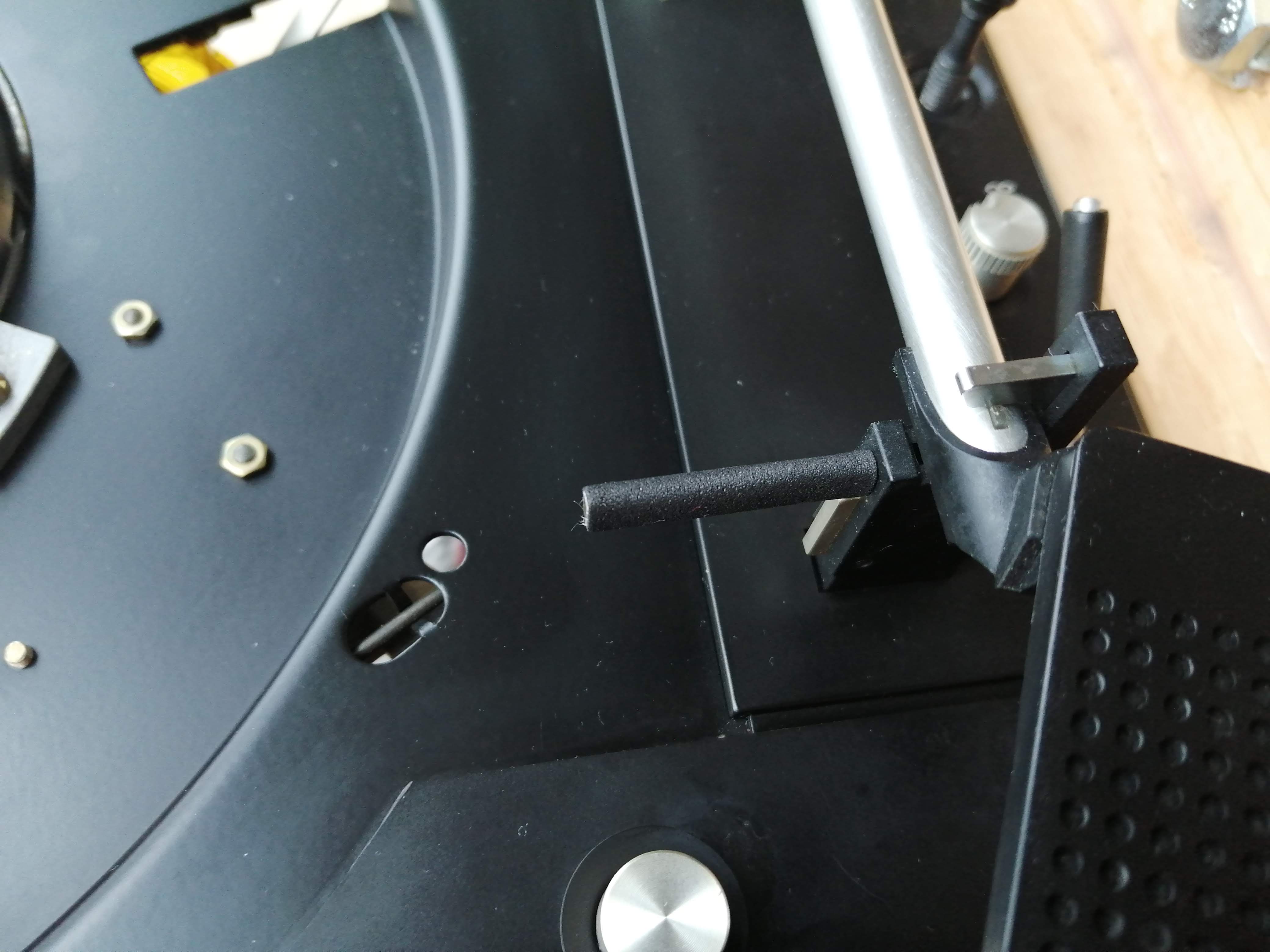

Czego użyłeś?

Jaculek pisze:
09 lut 2021, 12:37
Czego użyłeś?
Cienka mikroguma czy pianka, którą dawno temu nabyłem w idealnie skrojonej na szerokość formatce. Tu wykorzystałem ostatnią i chciałem zamówić i kurcze nie mogę już znaleźć. Nawet sam sobie bym dociął, ale wszystko co znalazłem na allegro ma grubość przynajmniej 2mm, a to już trochę za grubo. Ta moja miała z 1mm. Jak ktoś coś, to piszcie :)

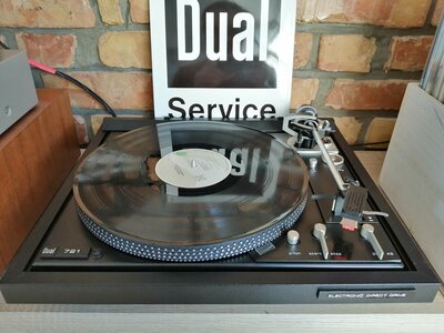

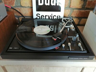

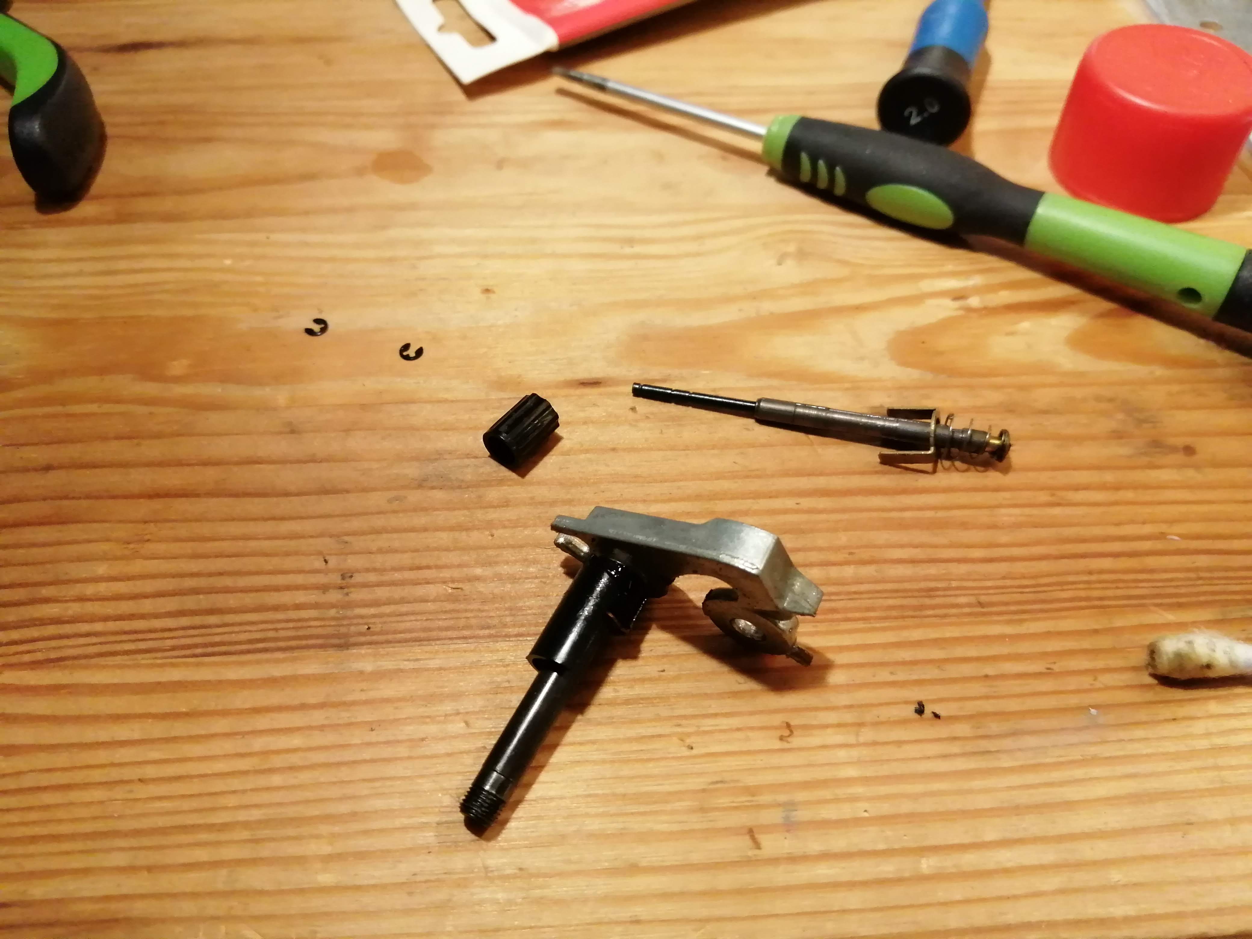

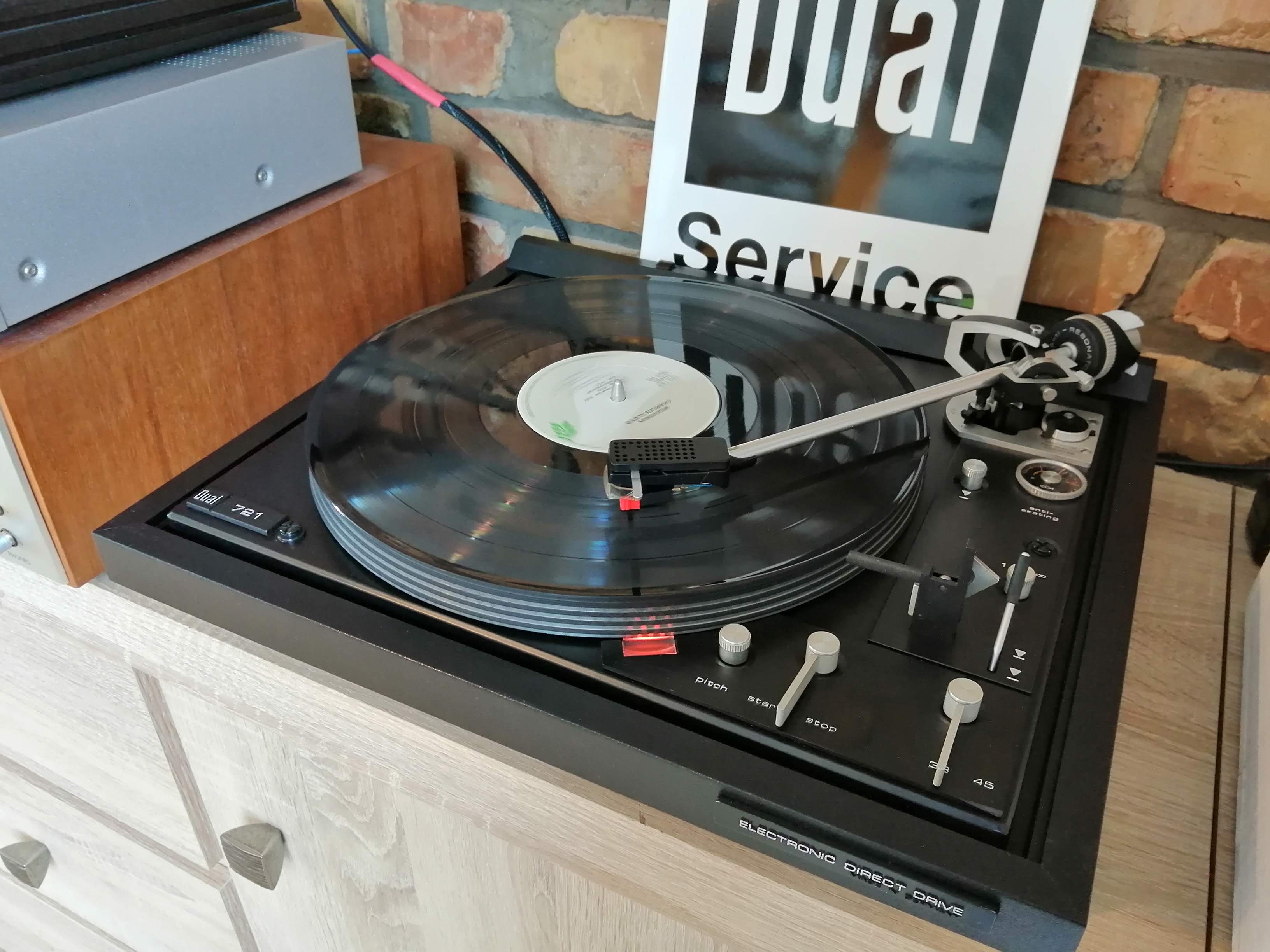

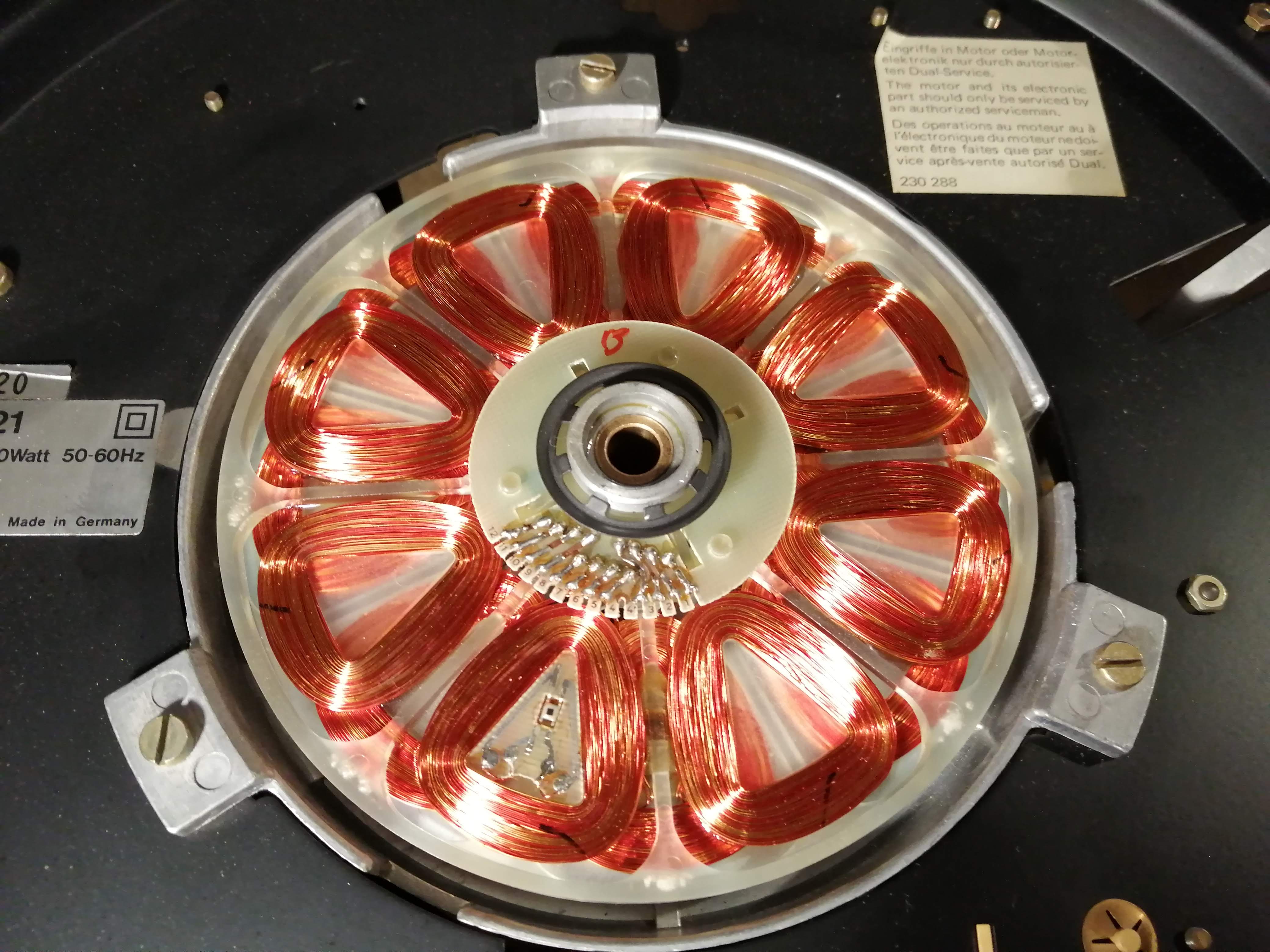

Dual 721 po serwisie. Kilka problemów do rozwiązania było, oprócz standardowego czyszczenia i smarowania.
- naprawiłem kompletnie uziemiony antyrezonator w przeciwwadze
- naprawiłem ruszający się headschell, który powodował problemy z azymutem
- po raz kolejny już w tej serii (704 i 721) musiałem rozwiązać kwestię nie trzymającej blokady VTA
- wymieniona pęknięta nakrętka liftu i sparciały pimpel liftu
Poza tym zlecona polerka pokrywy. Wymiana elementów elektroniki silnika. Wymiana okablowania rca. Smarowanie łożyska silnika. I jeszcze trochę rzeczy 🙂
Jutro wjeżdża 704 ale w międzyczasie machnąłem też jednego paskowca, którego kończę ;)

:clap: :clap: :clap:
Ta wersja talerza z tymi 4 rzędami znaczków strobo na rancie była wcześniej czy później niż ta z jednym?

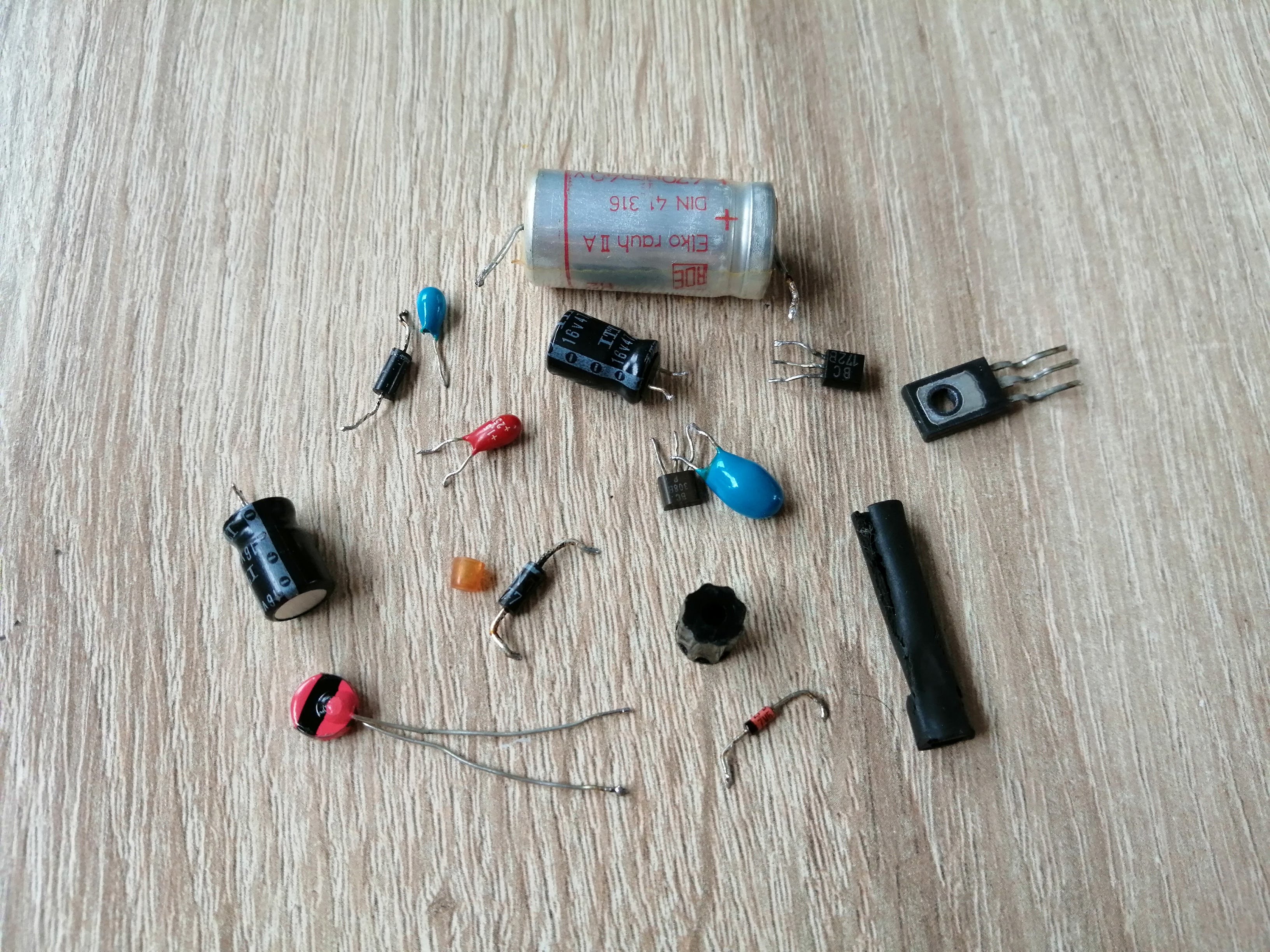

Praktycznie remont kapitalny. Na ostatnim zdjęciu to elementy elektroniki które wylutowałeś ?
olsza84
Posty: 3301
Gramofon: Dual Fever
Re: Dual - co aktualnie na warsztacie [olsza84]
#299
Post autor: olsza84 »
Jaculek pisze:
23 lut 2021, 12:51
Ta wersja z 4 rzędami to nowsze wypusty. Aczkolwiek ten egzemplarz to akurat właśnie wersja wczesna z jednorzędowym paskiem strobo. Tylko, że talerz został u właściciela a ja założyłem swój talerz z wersji nowszej :mrgreen: Ale one są kompatybilne. Różnią się trochę wysokością. Dual 704 też miał późniejszą wersję z takim talerzem.
Merrick pisze:
23 lut 2021, 12:58
Tak. To są rzeczy z tego egzemplarza.

Merrick pisze:
23 lut 2021, 12:58
NO właśnie, Wszystkie były uwalone czy wymieniłeś profilaktycznie? Wymiana tranzystorów nie wymusiła regulacji?
