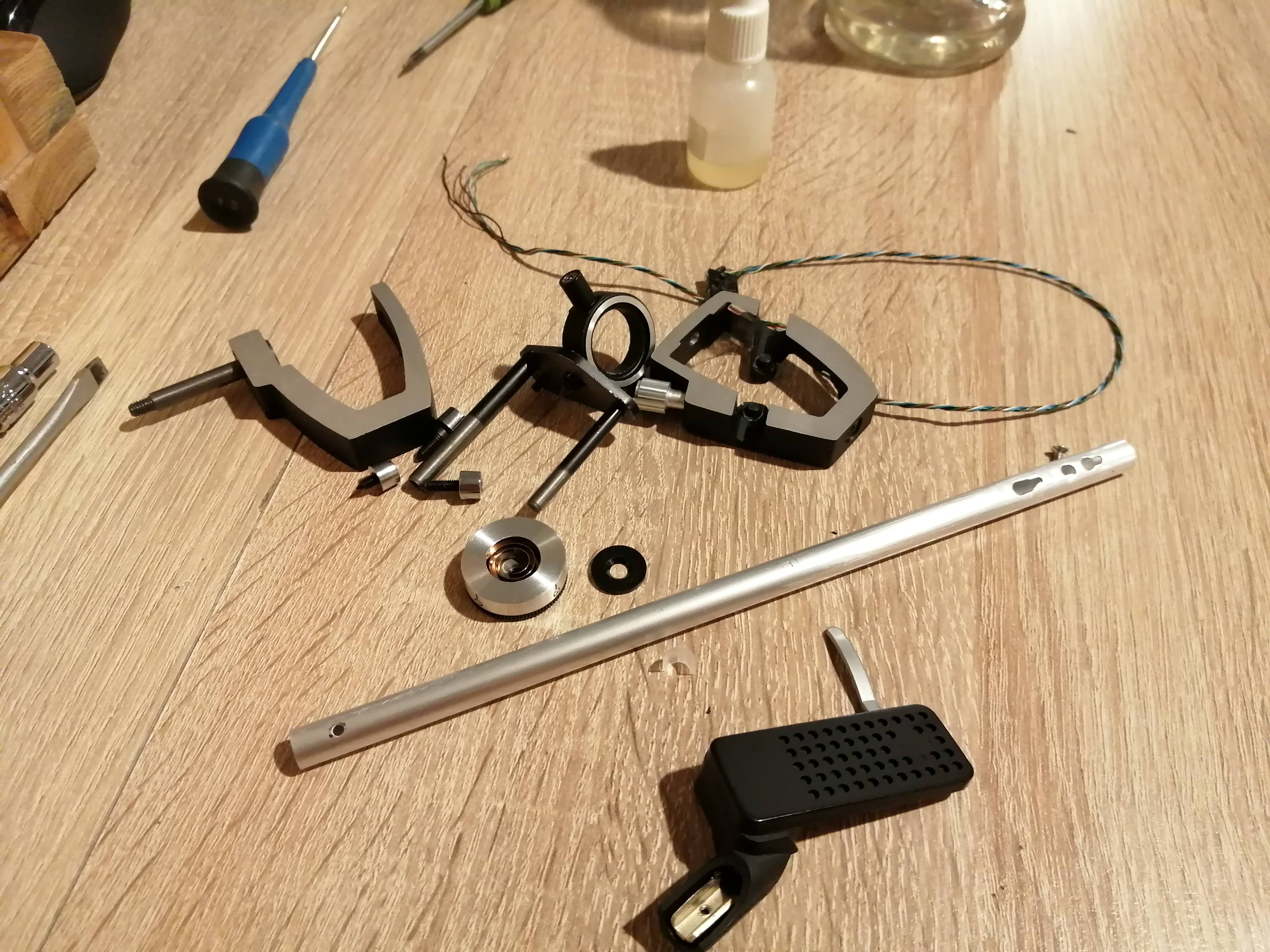

Takie tam puzzle do złożenia ;)

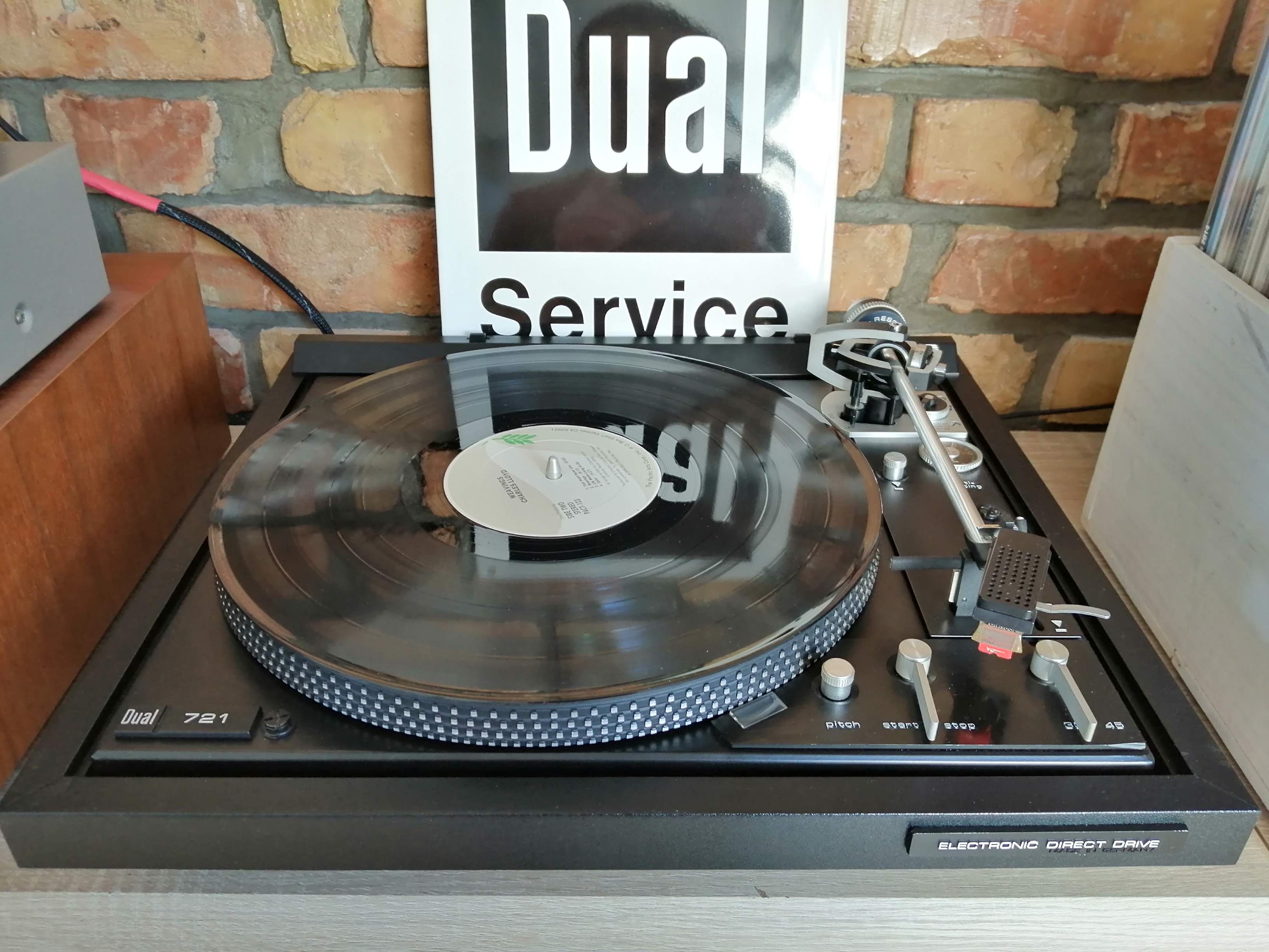

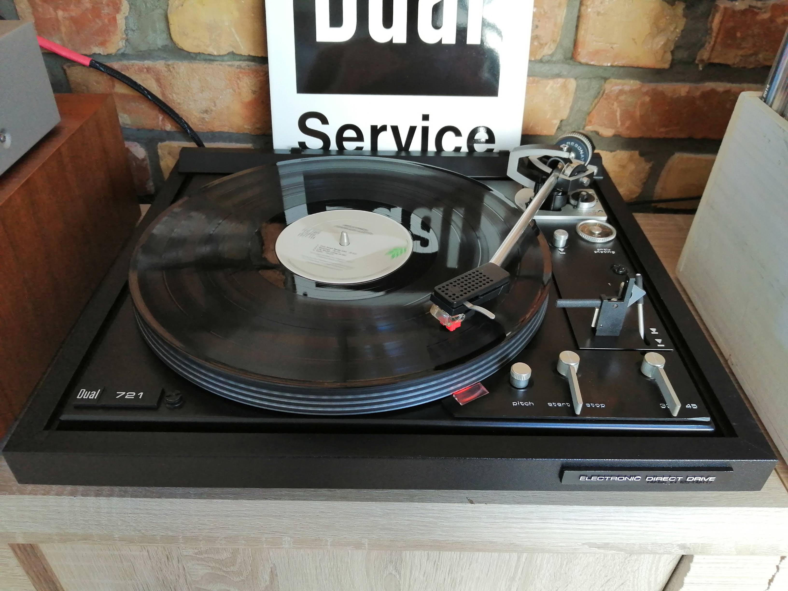

Dual 721 po serwisie. Kilka problemów do rozwiązania było, oprócz standardowego czyszczenia i smarowania.
- naprawiłem kompletnie uziemiony antyrezonator w przeciwwadze
- naprawiłem ruszający się headschell, który powodował problemy z azymutem
- po raz kolejny już w tej serii (704 i 721) musiałem rozwiązać kwestię nie trzymającej blokady VTA
- wymieniona pęknięta nakrętka liftu i sparciały pimpel liftu
Poza tym zlecona polerka pokrywy. Wymiana elementów elektroniki silnika. Wymiana okablowania rca. Smarowanie łożyska silnika. I jeszcze trochę rzeczy 🙂
Jutro wjeżdża 704 ale w międzyczasie machnąłem też jednego paskowca, którego kończę ;)

Ta wersja talerza z tymi 4 rzędami znaczków strobo na rancie była wcześniej czy później niż ta z jednym?

Jaculek pisze:
23 lut 2021, 12:51
Ta wersja z 4 rzędami to nowsze wypusty. Aczkolwiek ten egzemplarz to akurat właśnie wersja wczesna z jednorzędowym paskiem strobo. Tylko, że talerz został u właściciela a ja założyłem swój talerz z wersji nowszej :mrgreen: Ale one są kompatybilne. Różnią się trochę wysokością. Dual 704 też miał późniejszą wersję z takim talerzem.
