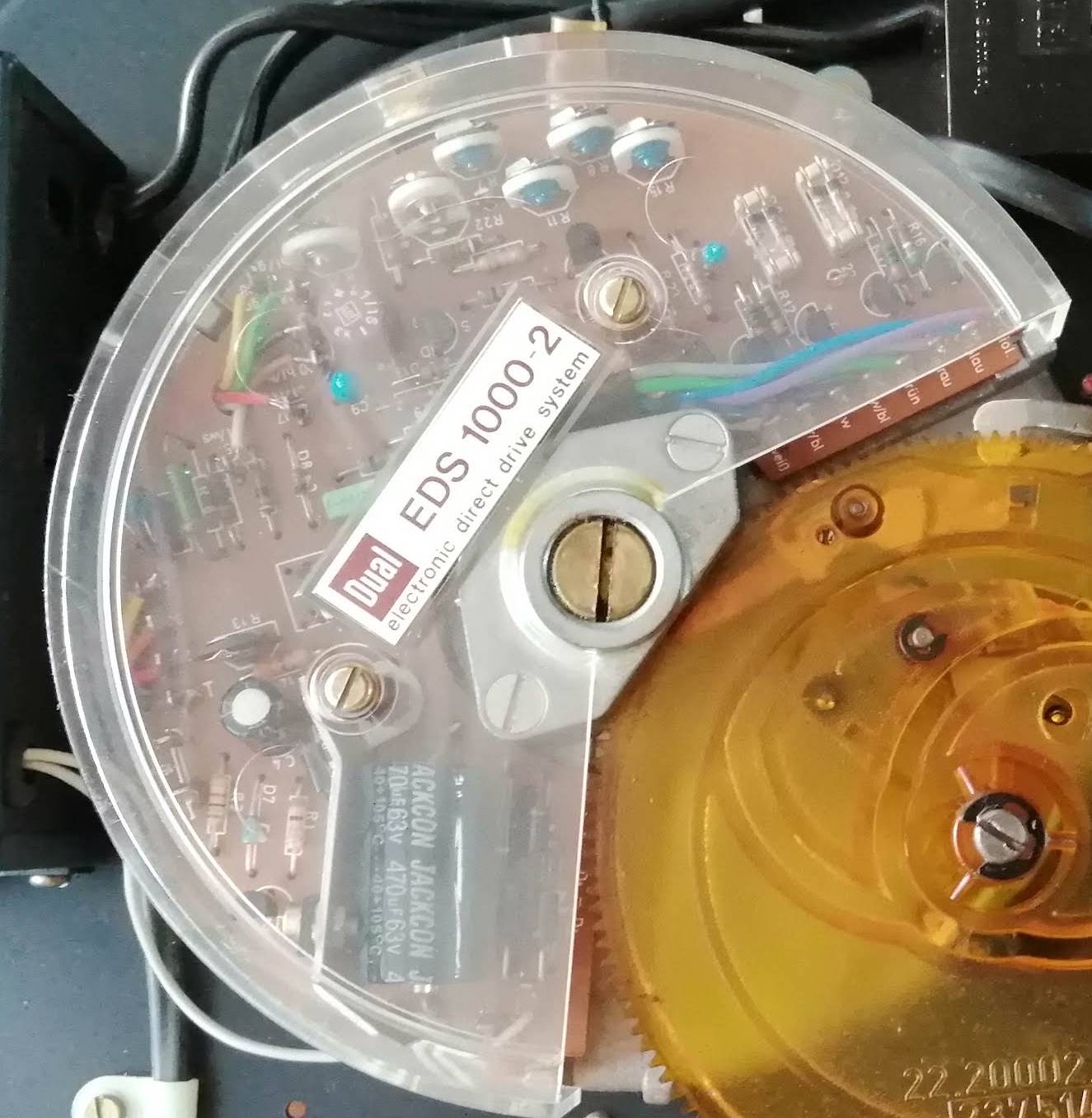

Dual 721 tez ma Eds1000 tyle ze juz drugiej generacji

Ano. Mechanicznie prawie to samo ale ulepszona elektronika.
A skoro tak, to oprócz Duala 721 trzeba jeszcze wspomnieć o REVOX B795

Tak Kamil zgadza się, zapomniałem o Revoxie
Ale chyba mk1 jest mocniejszy patrząc na talerze w 701vs 721??

Mechanicznie to w zasadzie to samo. Lekko się różni dolne łożysko ale tu różnice były nawet wśród 701. Wczesne wersje 701 miały inne niż późniejsze. Więc podejrzewam, że EDS 1000-2 z ciężkim talerzem by sobie też dał radę, ale zmieniono elektronikę (odchudzono i unowocześniono) i dopasowano pod lżejszy talerz.

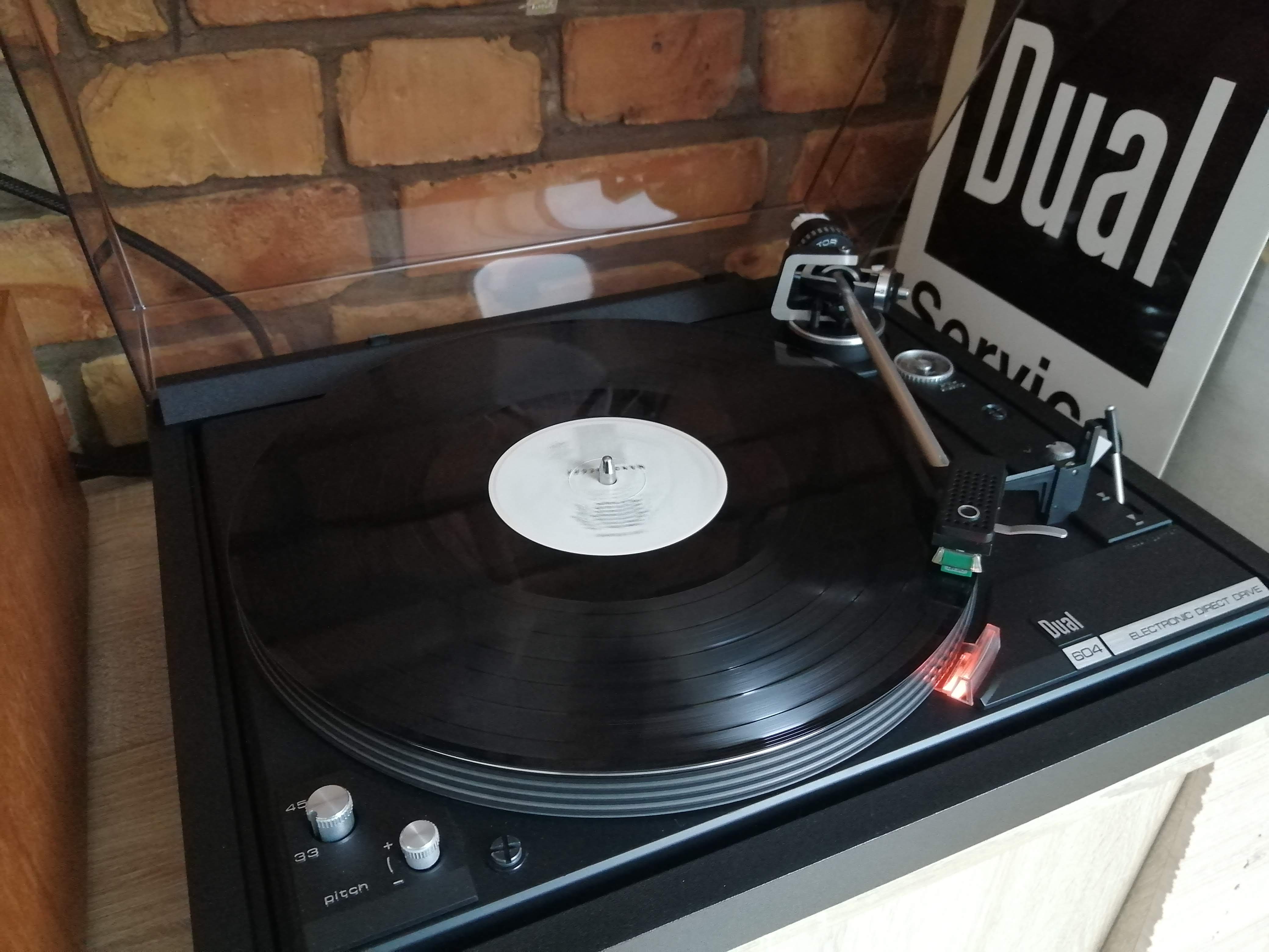

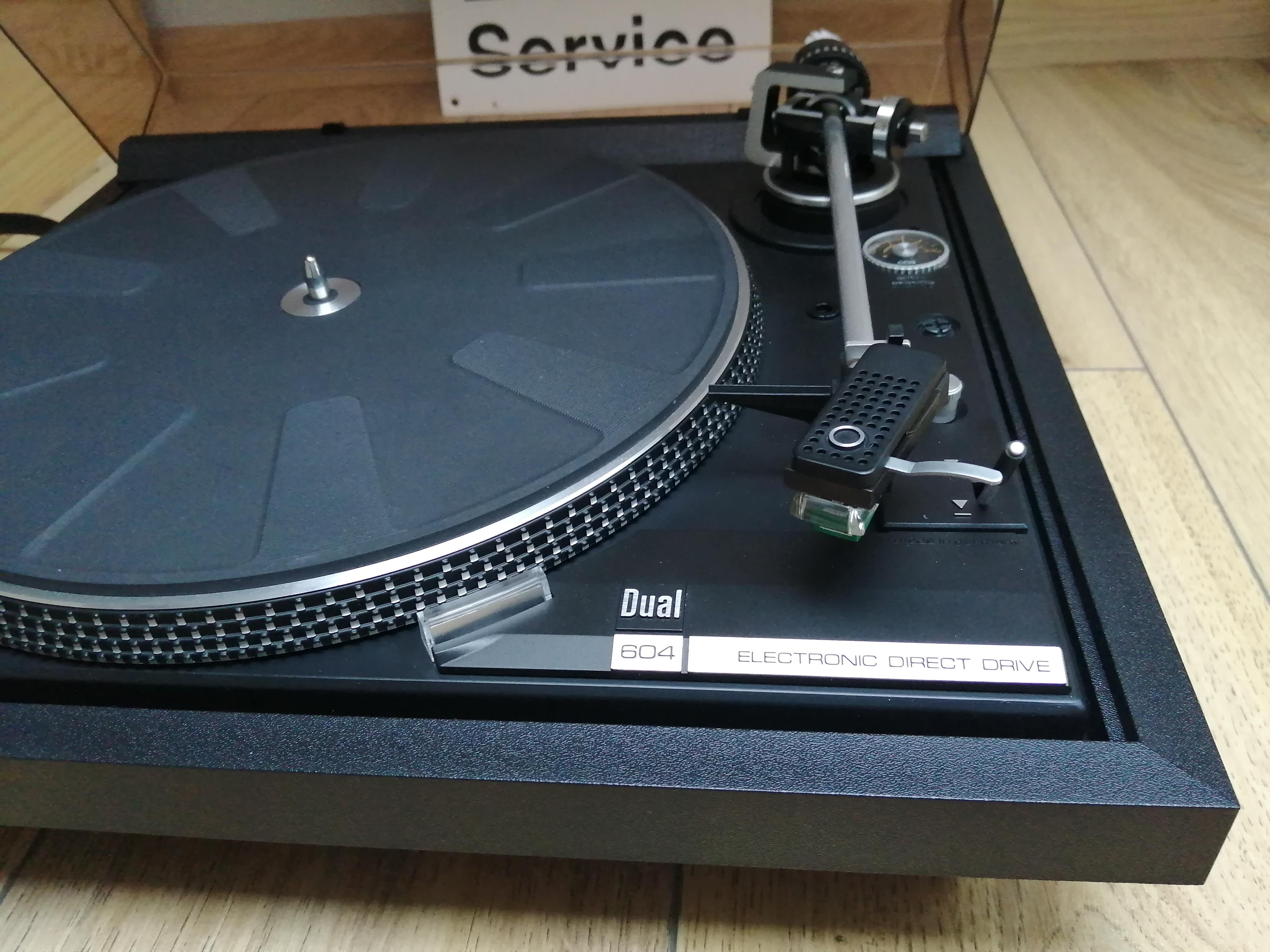

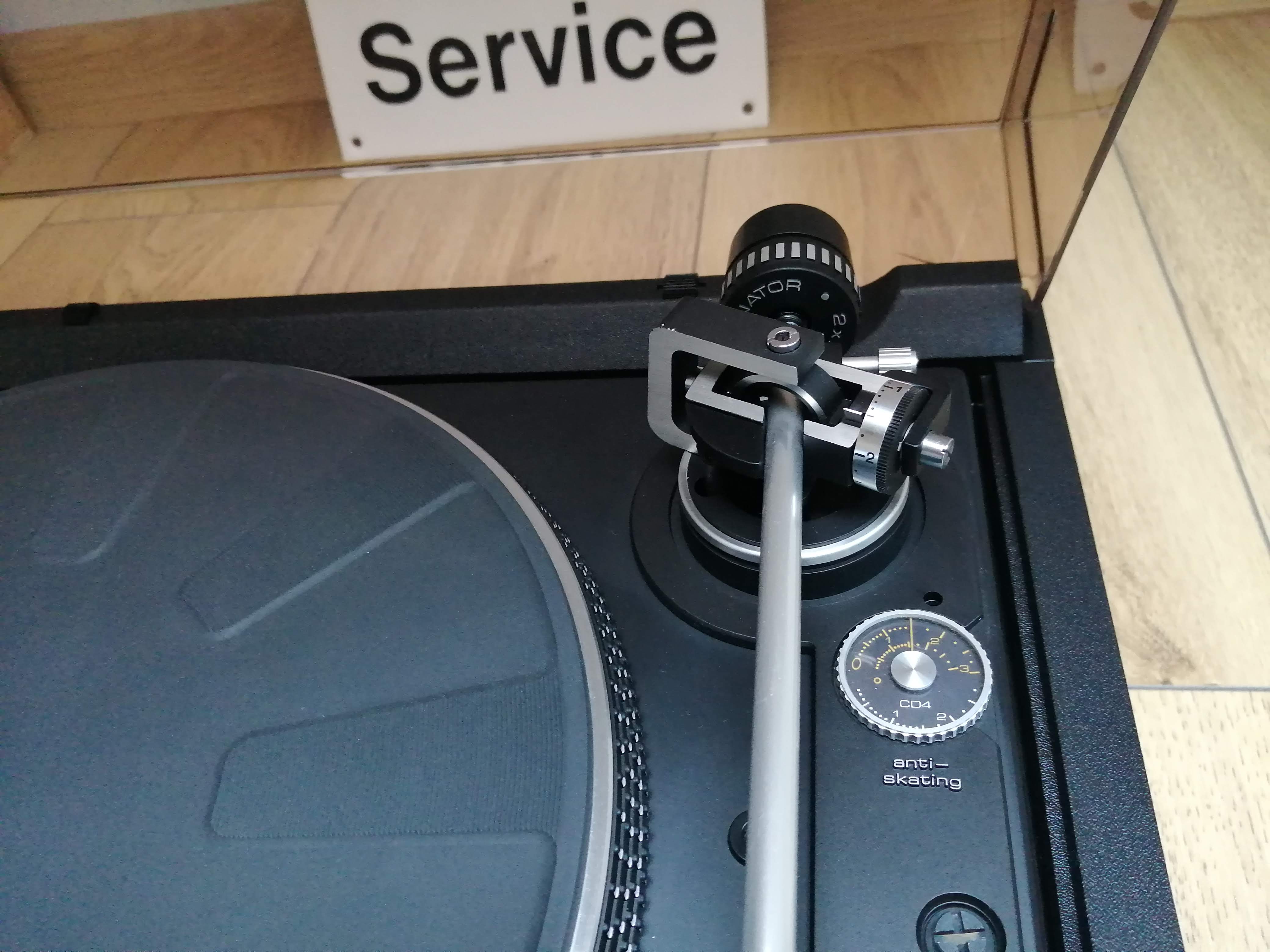

Dużo w tym roku serwisowałem "szóstek". Najwięcej było egzemplarzy 601,604,621. Zdarzyły się też pojedyncze 617Q czy 626. Ostatni w tym roku skończony egzemplarz serii "6" to 604. Także tym modelem zamykam rok....jeśli chodzi o serię 6xx
W końcu trafił się egzemplarz w całkiem niezłym stanie. Wymieniłem przewody rca, kondensatory, skorygowania wymagał tylko antyskating, lekkie luzy na ramieniu. Nawet antyrezonator był cały - tylko lekka korekta położenia. Dostał wypolerowaną oryginalną pokrywę.

Skądś go znam

No właśnie. Nawet Twoje zdjęcie profilowe wygląda znajomo
