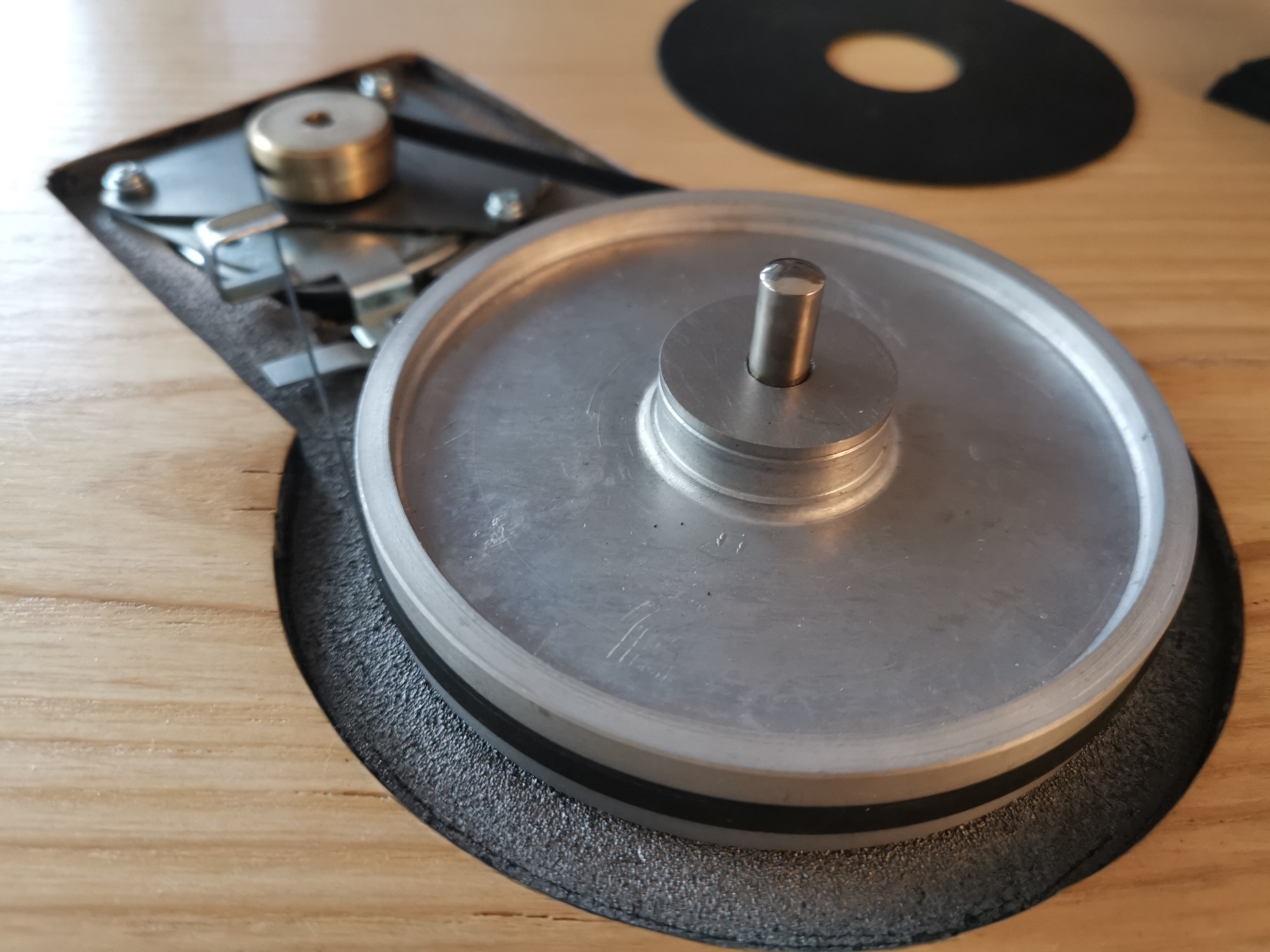

Mechanika od Thorens 280 Mk IV
Oś główna w dwóch rozmiarach.
Standardowa do LP góra nad talerzykiem, i grubsza pod talerzykiem.
Gniazdo z fosforo-brązu pełne nie przelotowe.
Obciążalność talerz standard 1,2 kg docisk do 2 kg, i to działa na pasku.
Silnik bardzo mocny taki sam jak w TD 318 i TD 320 .
Po takim docisku połowa talerzy w gramofonach wpadła by do środka.
Zdjęcie TD 280 wzięte z głupiej wystawy w której brałem udział.

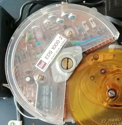

Dual 721 tez ma Eds1000 tyle ze juz drugiej generacji :D

olsza84
Posty: 3293
Gramofon: Dual Fever
Re: Dual - co aktualnie na warsztacie [olsza84]
#244
Post autor: olsza84 »
Lukasz31 pisze:
12 gru 2020, 17:46

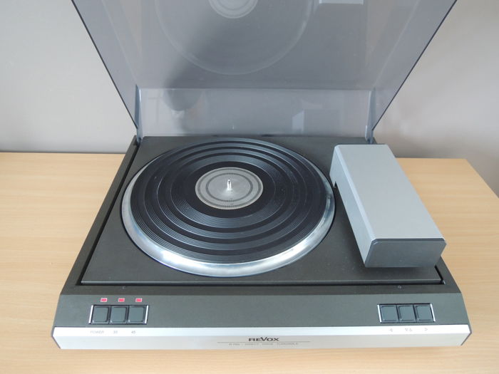

Ano. Mechanicznie prawie to samo ale ulepszona elektronika.
A skoro tak, to oprócz Duala 721 trzeba jeszcze wspomnieć o REVOX B795 :)
#247
Lukasz31 pisze:
12 gru 2020, 18:26
Ale chyba mk1 jest mocniejszy patrząc na talerze w 701vs 721??
Mechanicznie to w zasadzie to samo. Lekko się różni dolne łożysko ale tu różnice były nawet wśród 701. Wczesne wersje 701 miały inne niż późniejsze. Więc podejrzewam, że EDS 1000-2 z ciężkim talerzem by sobie też dał radę, ale zmieniono elektronikę (odchudzono i unowocześniono) i dopasowano pod lżejszy talerz.

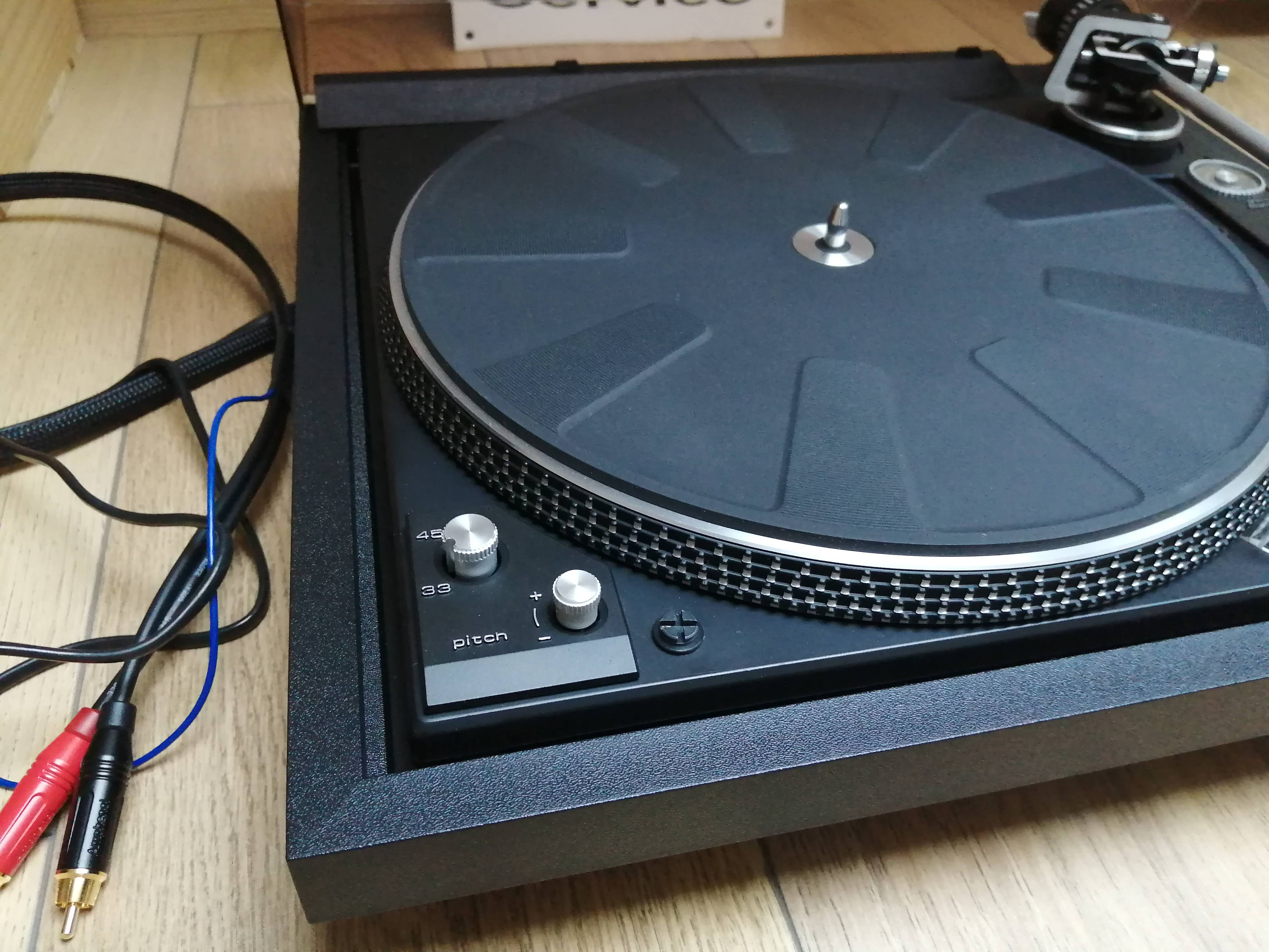

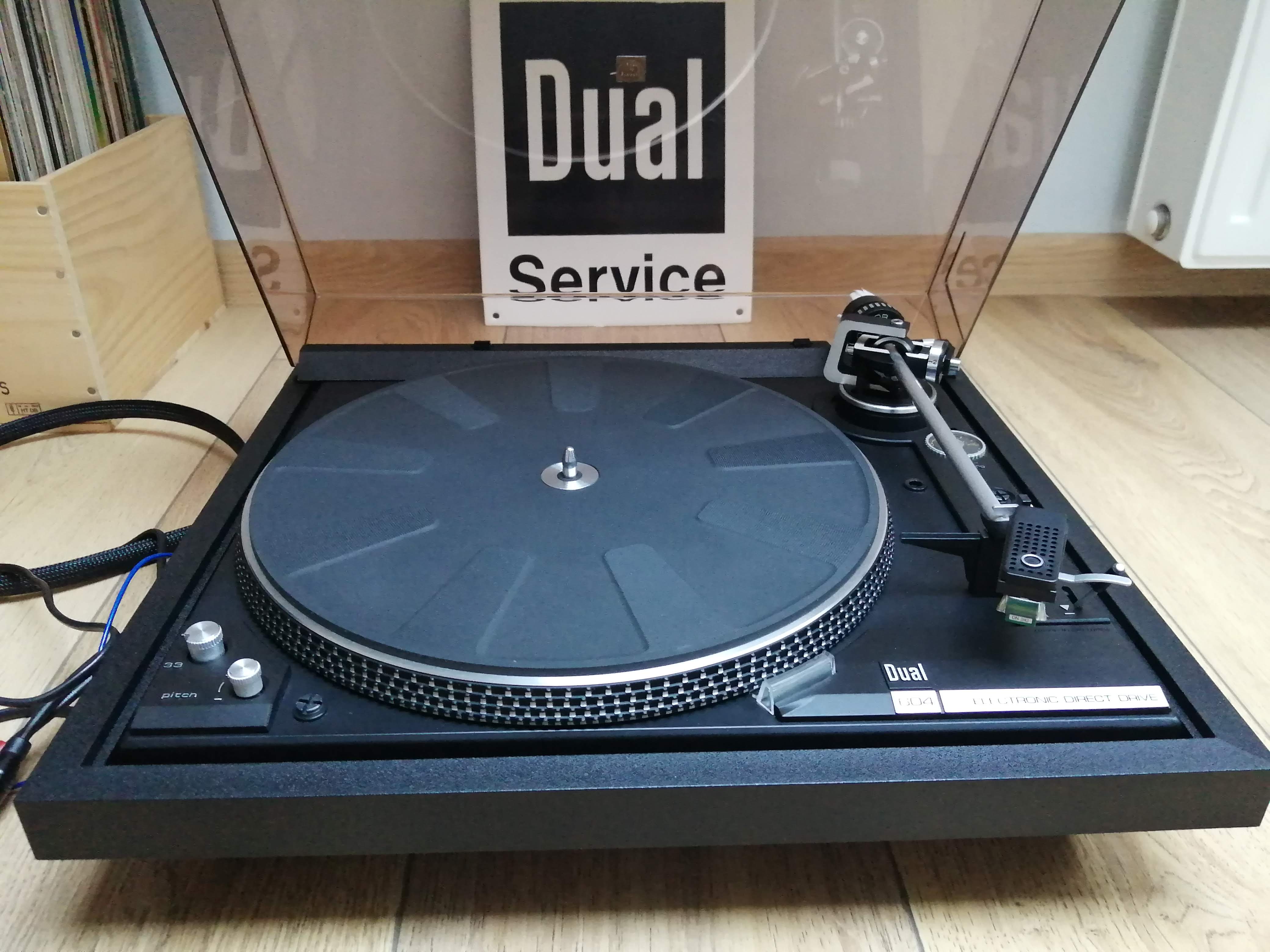

Model zacny ale nie podoba mi się nienaturalnie przekręcona wajcha start/stop. Nie powinna być w tej pozycji. Nóżki od plinty to też dodatek sprzedającego - w oryginale takich nie było. Ze zdjęć więcej nie wyłapię.

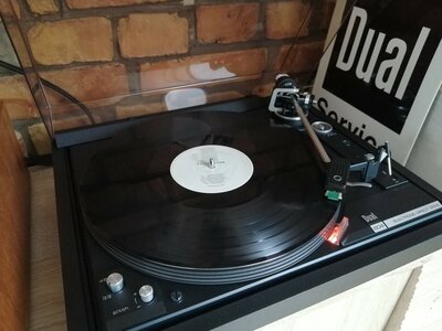

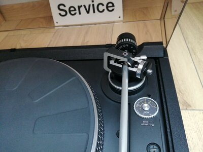

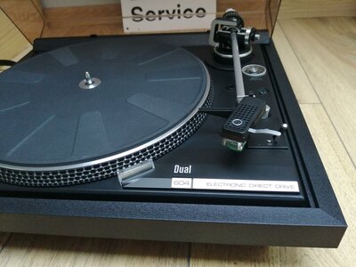

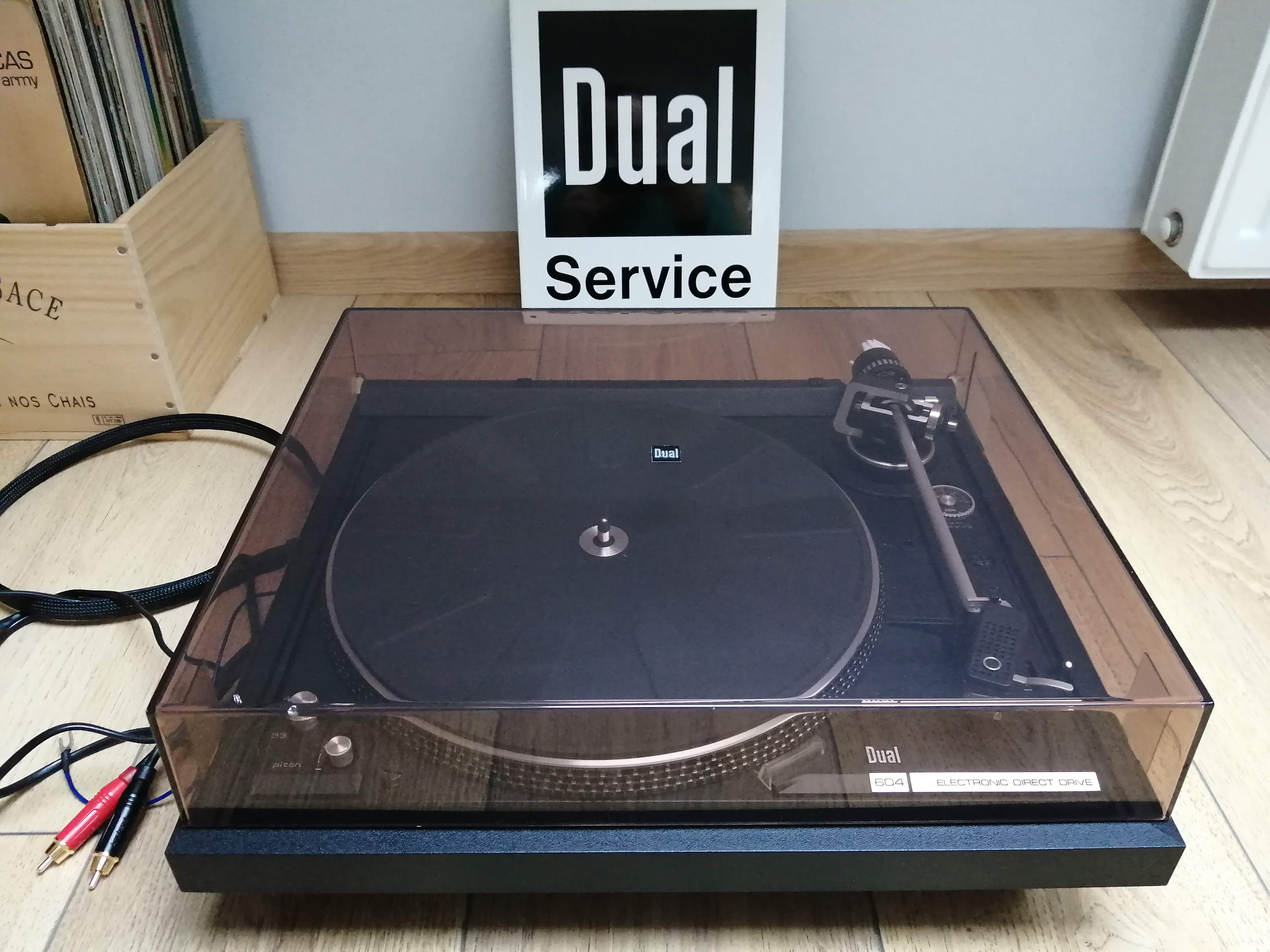

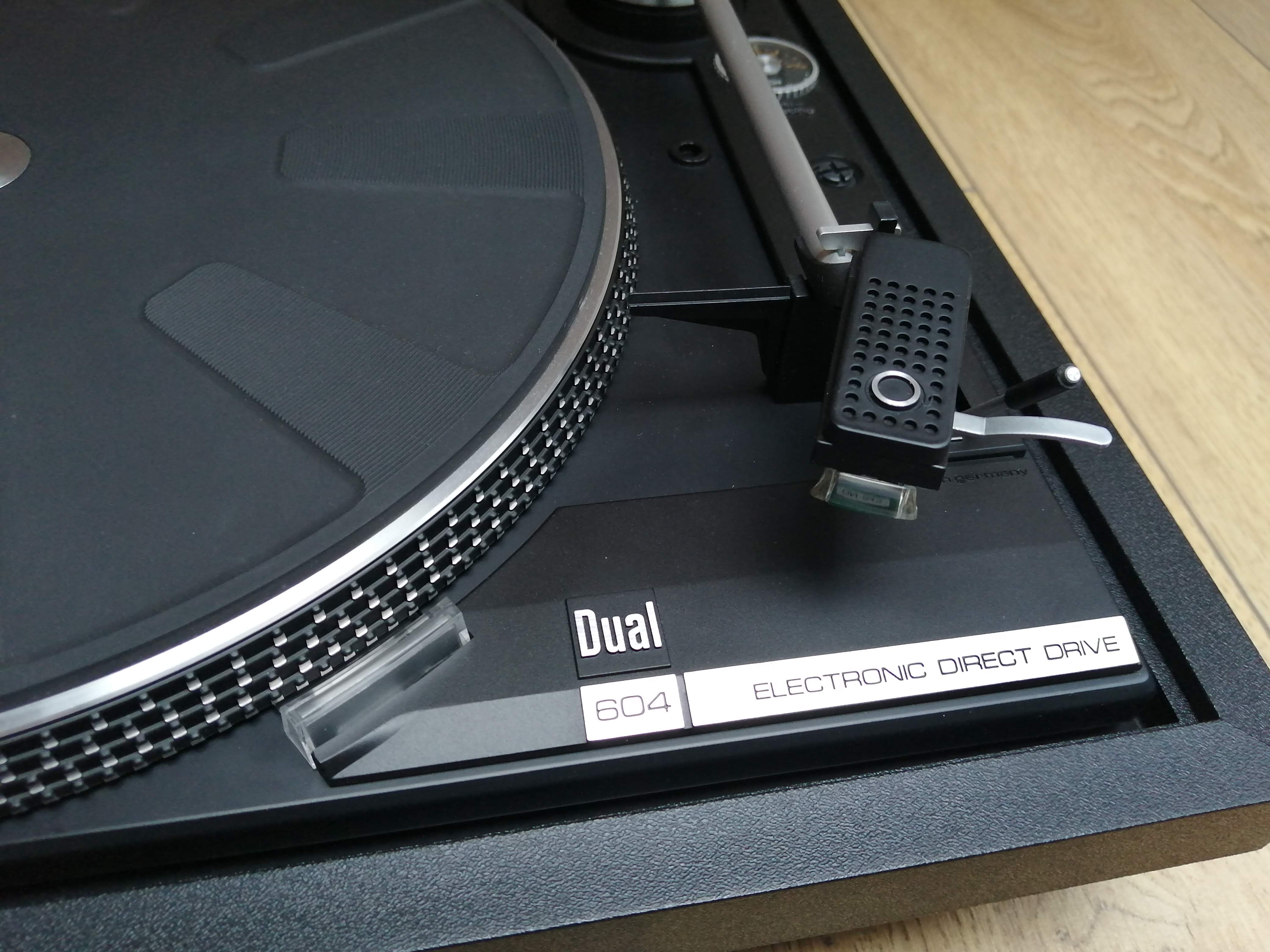

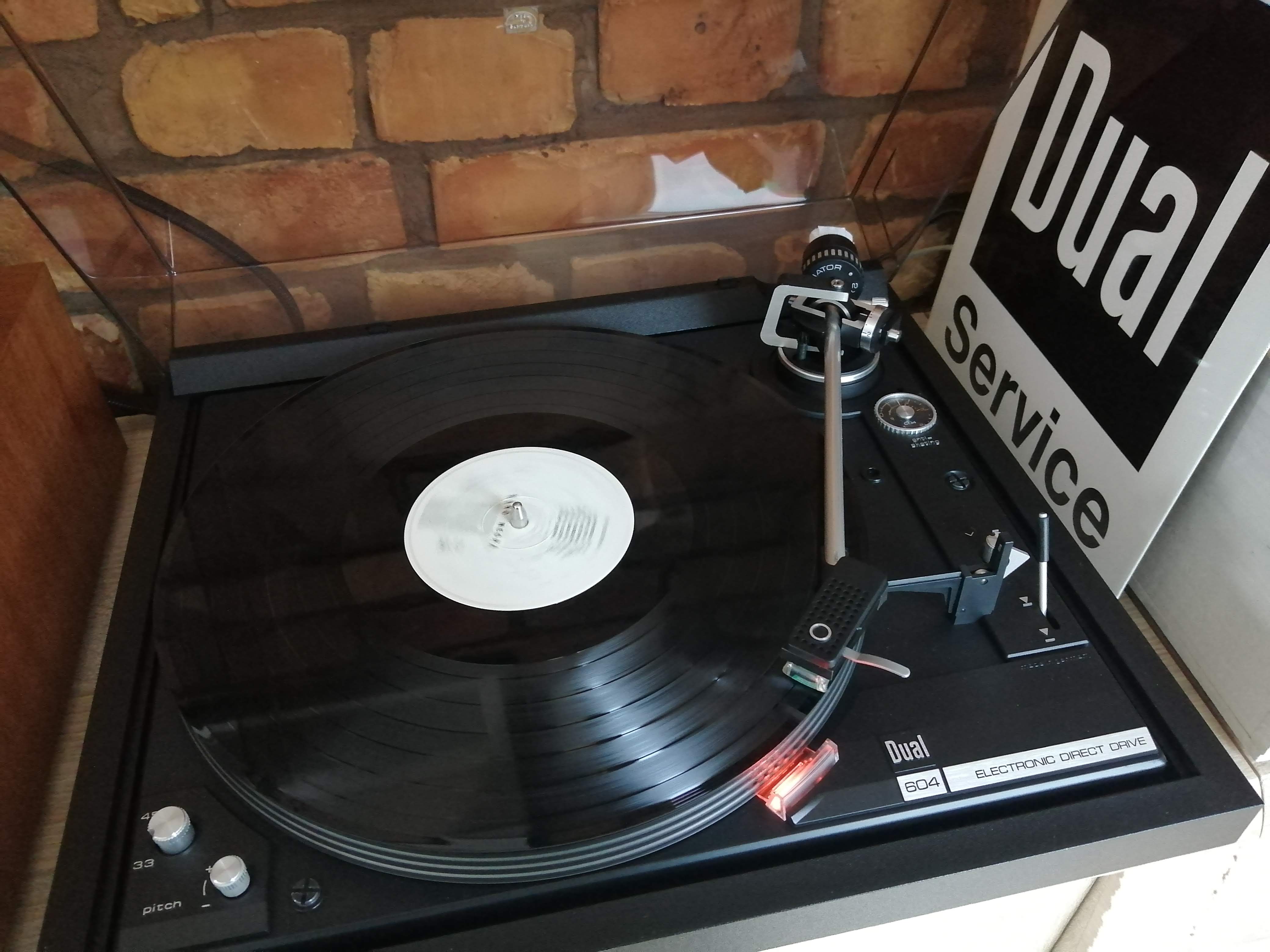

Dużo w tym roku serwisowałem "szóstek". Najwięcej było egzemplarzy 601,604,621. Zdarzyły się też pojedyncze 617Q czy 626. Ostatni w tym roku skończony egzemplarz serii "6" to 604. Także tym modelem zamykam rok....jeśli chodzi o serię 6xx :mrgreen:
W końcu trafił się egzemplarz w całkiem niezłym stanie. Wymieniłem przewody rca, kondensatory, skorygowania wymagał tylko antyskating, lekkie luzy na ramieniu. Nawet antyrezonator był cały - tylko lekka korekta położenia. Dostał wypolerowaną oryginalną pokrywę.
