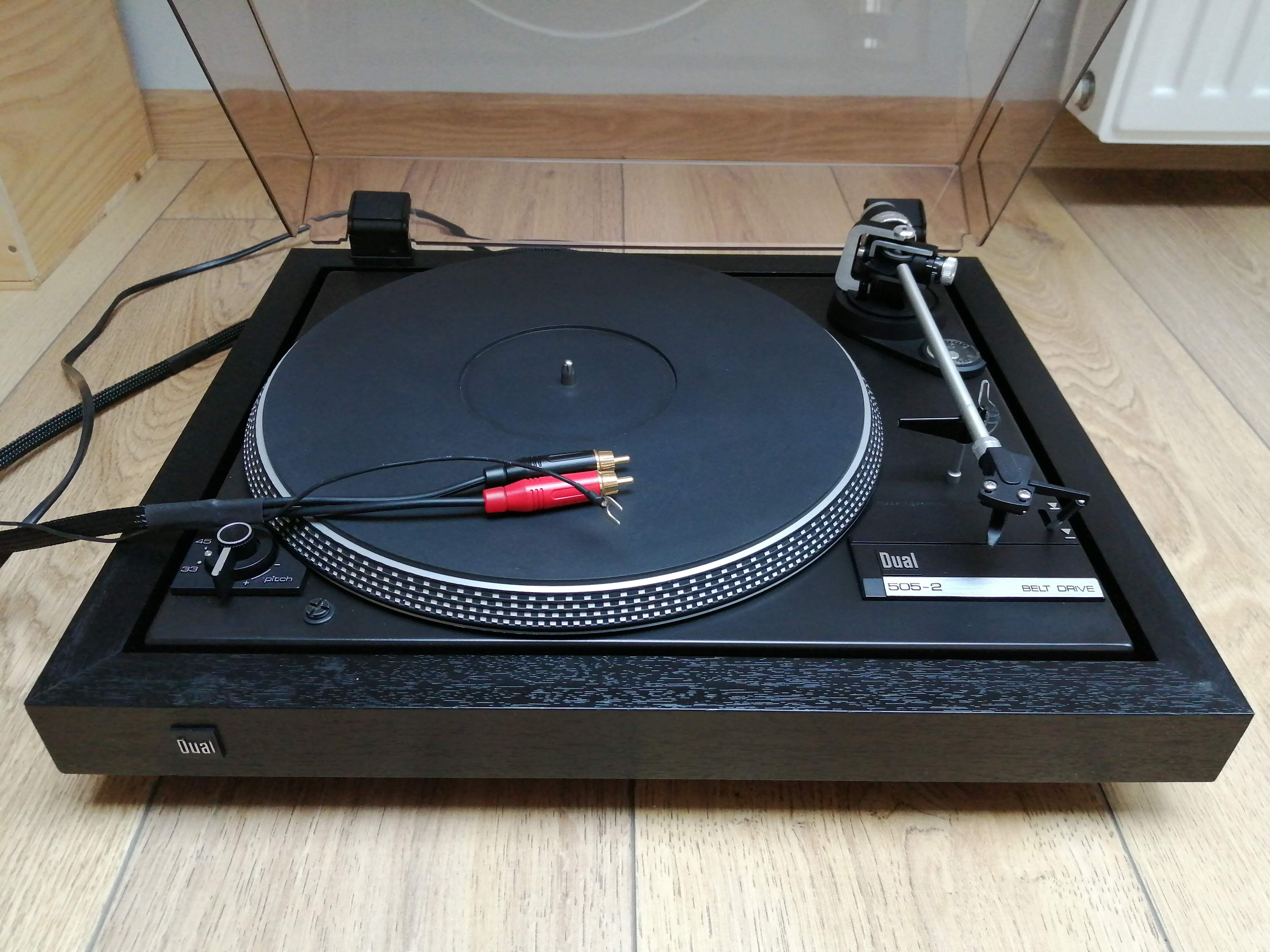

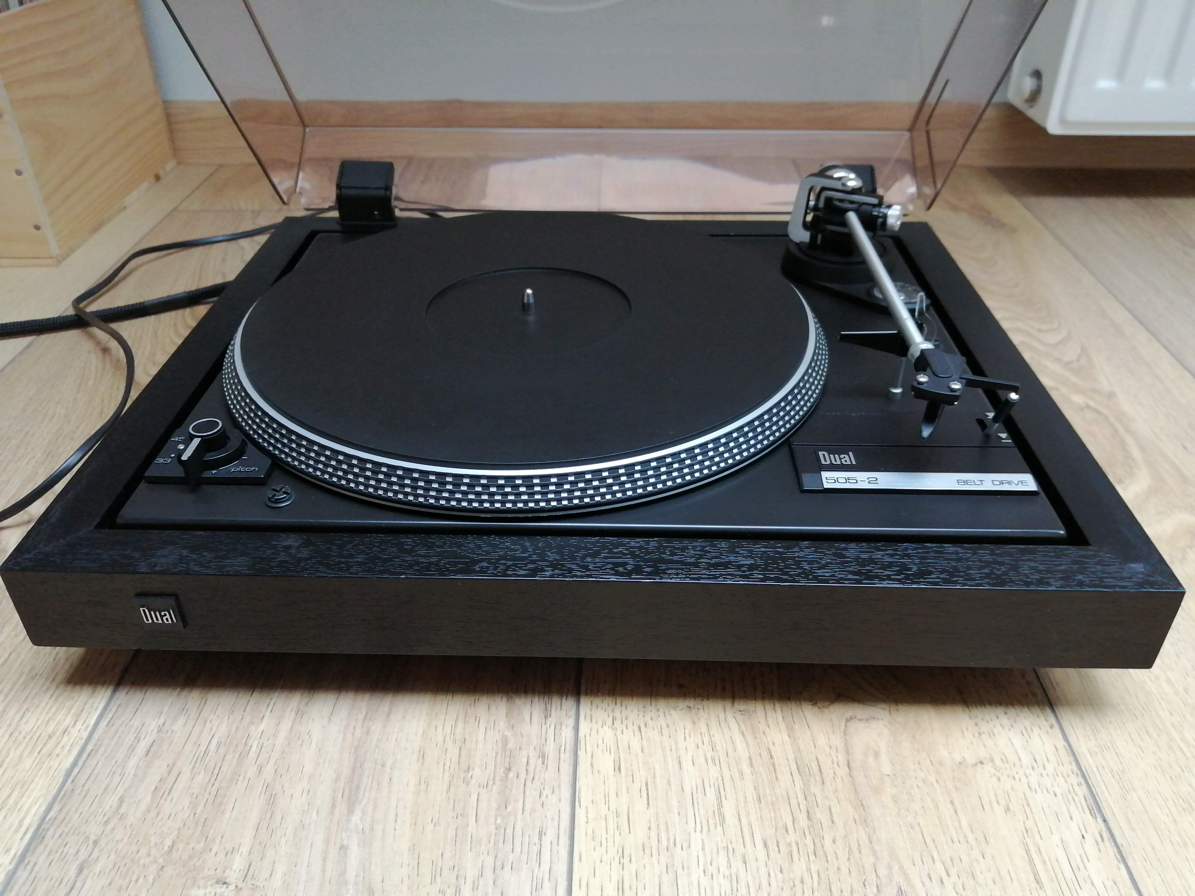

No dobra 621 prawie skończony, ale powracam jeszcze do skończonego przed nim Duala 505-2.
Można by powiedzieć, że to pacjent po zawale. Jak do mnie dotarł to miałem ocenić czy jest sens go robić, czy może niech idzie na części. Jako, że ogarniałem już gorsze stany, więc zdecydowałem się go zreanimować. Sam koszt części potrzebnych aby go doprowadzić do stanu używalności + polerka pokrywy to 300 zł.
W skrócie:
- nowy pasek od regulacji pitch bo brakowało
- nowy pasek napędowy
- wymieniłem ułamaną klamrę stopki ramienia
- nowa igła bo na starej była głucha cisza
- skasowanie ogromnych luzów ramienia
- regeneracja silnika
- nowe okablowanie rca wraz z wtykami
- czyszczenie, smarowanie, ustawienia, wymiana kondensatora
- polerka pokrywy
Dla przypomnienia stan sprzed renowacji:
Oraz po:
W skrócie:
- polerka pokrywy
Oraz po:
