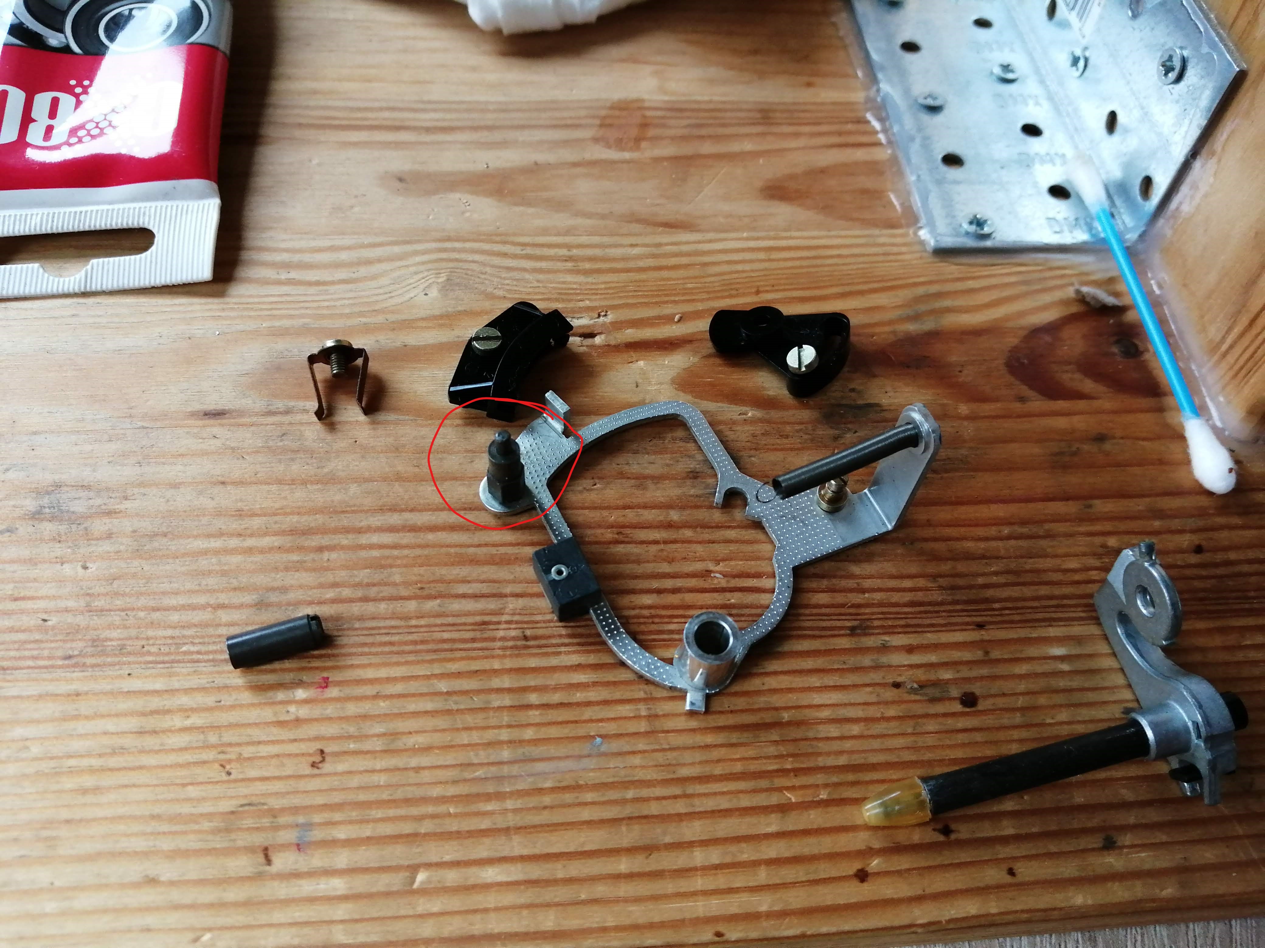

Ja już chyba nigdy się nie ogarnę, kupiłem następnego (klunkra) 704.
Jako że zostało mi jeszcze parę dni urlopu, zajrzałem do nie go i skończyło się na totalnej demolce.
I teraz mam prośbę do Olszy, chodzi o zdjęcie z tego z tego wątku viewtopic.php?p=309978#p309978
Czy tam powinien być pimpel?

Nie, to nie automat, więc pimpla nie ma.

Jaculek pisze:
29 paź 2020, 11:53
Tak, ale w ofertach sprzedaży jest.
Pomyślałem że jest odpowiedzialny za funkcję pomocy wycelowania w rozbiegówkę.

artpaw5 pisze:
29 paź 2020, 12:04
No fakt jest tam. Alem się popisał :oops:

Jaculek pisze:
29 paź 2020, 12:09
artpaw5 pisze:
29 paź 2020, 12:04
Pytam bo nawet najmniejszego śladu po nim niema.

W ofertach sprzedaży jest nawet pasek do czystych idlerów :mrgreen:
Jak wspomniał Jaculek, 704 nie ma pimpla. Proces celowania w rozbiegówkę jest realizowany przez ten zaznaczony przez Ciebie element i jeszcze dźwignię na której są odpowiednie wycięcia.
Taka anegdota. Kiedyś osoba, która sprzedaje Duale po "renowacji" z ładnymi drewnianymi boczkami, sprzedawała Duala 604. Forumowicz poprosił mnie o ocenę oferty bo chciał kupić. A bardzo mu się podobał. Jak wiemy Dual 604 ma powrót ramienia. Poprosiłem forumowicza, aby zapytał sprzedającego czy wymienił steuerpimpla. Sprzedający potwierdził, że wymienił. I kotara opadła bo Dual 604 mimo powrotu ramienia nie posiada steuerpimpla :D

No i wszystko się wyjaśniło :)
https://artofvinyl.nl/shop/steuerpimpel ... 9-704-etc/
Dzięki olsz84 i przepraszam że w twoim wątku.
