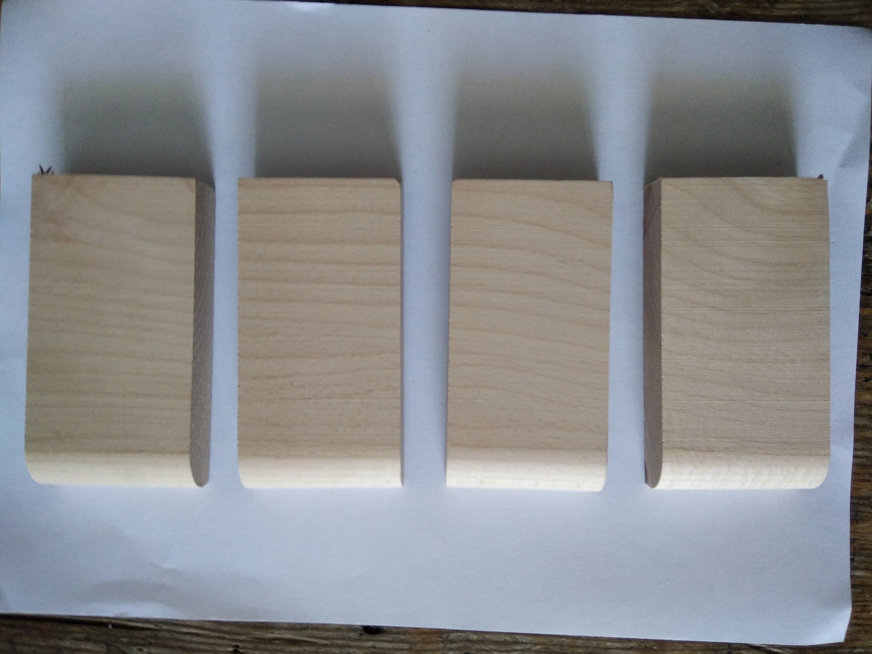

Jak w tytule postanowiłem wykonać taki przedwzmacniacz.
Płytka PCB zakupiona u Chińczyków, większość pozostałych podzespołów zakupiona w sklepach elektronicznych
Kondensatory - Panasonic, Nichicon, Wima.
Rezystory - Wishay/Dale.
Diody prostownicze - Wishay oraz pojedyncze Op-ampy Opa134pa.
Obudowa również wykonana od podstaw przeze mnie.
Co do dźwięku porównując do ART-DJ Pre ll, Jabel J-71(trzy tranzystory na kanał) również wykonany przeze mnie, którego używałem prawie trzy lata bardzo duża różnica na plus.
Wydaje mi się, że dźwięk jest bardziej wyrazisty, szczegółowy, bardziej rozchodzi się po pokoju.
Nie chcę jednak na razie pisać nic więcej ze względu na emocjonalne podejście a co za tym idzie brak obiektywnej oceny.
Może któryś z forumowiczów miał do czynienia z podobnym przedwzmacniaczem i doda kilka słów od siebie.

No i fajne DIY. Transformator mógł byś jeszcze jakoś "resorować". Jakaś miękka podkładka pod i nakrętka od góry tez nie na głucho. Ja używałem pianki z podkładek na myszy kulkowe od dołu i góry. Teraz to już trochę zapomnie akcesorium.
