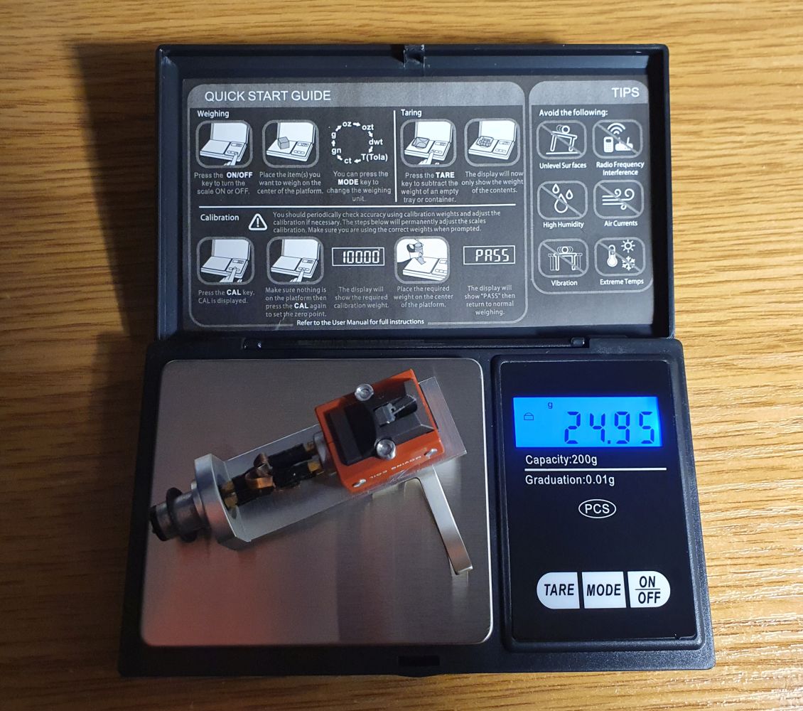

Trochę potestowałem dokładniej, ale nie chcę nic sugerować bo może jeszcze będziesz ją docierał w innej konfiguracji.
Natomiast sprawdziłem jak się zachowa po dowaleniu masy. No więc poszedłem po bandzie i dodałem 3g :lol:
No i wniosło to ... prawie nic. Niebo się nie rozstąpiło :roll: Reakcji w stylu DL-103 nie było. Możę minimalnie lepsza kontrola niższych rejestrów basu. Albo mam za stare uszy na to aby coś usłyszeć, albo 22-23g w połączeniu z PUA jest już optymalne :oops:
