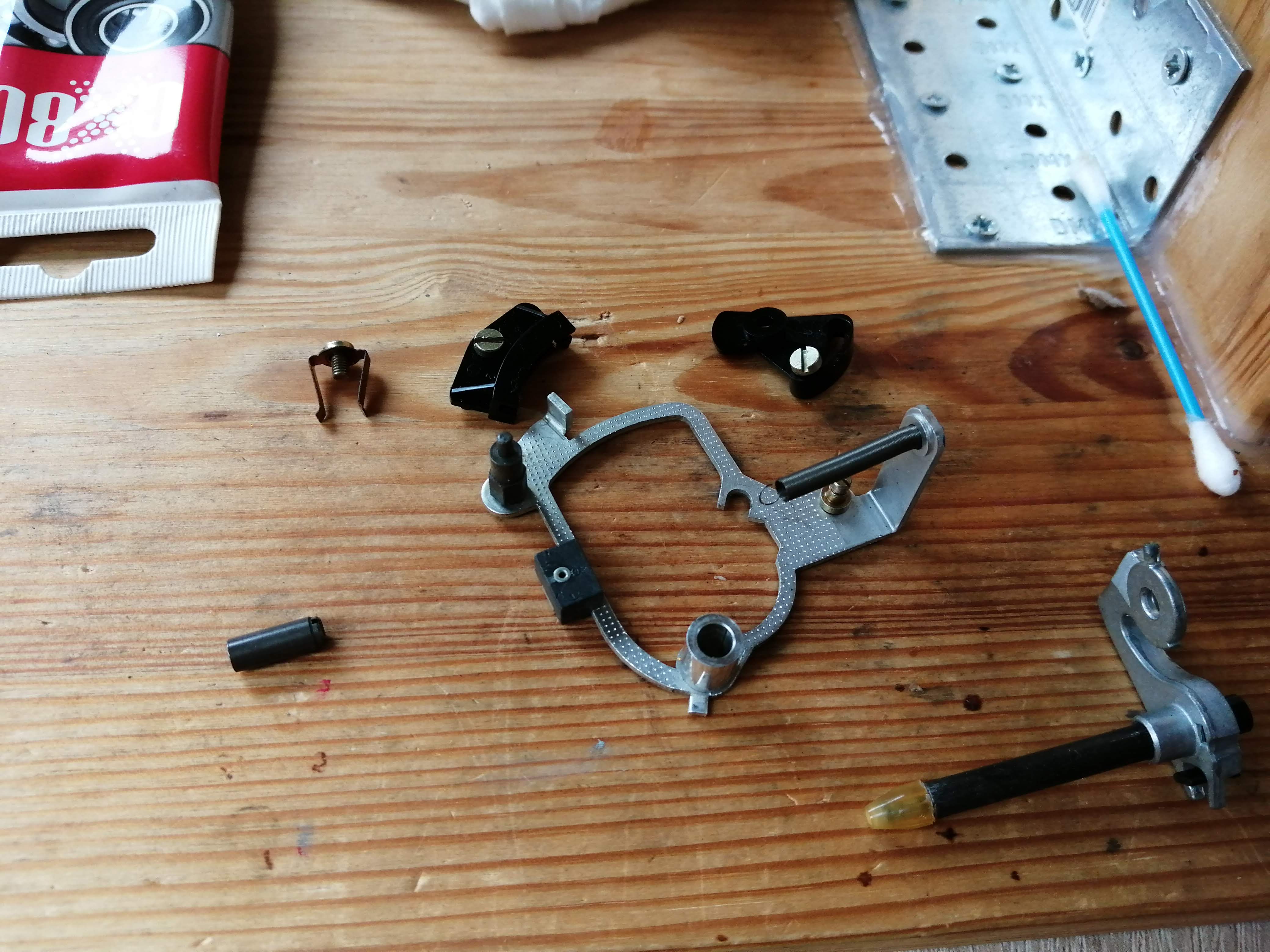

Lecę dalej. Aktualnie na stole Dual 704. W transporcie coś się przestawiło i po przesunięciu ramienia ze stopki od razu się wyłączał. Pitch lekko świruje i jakiś problem z VTA. Zobaczymy.

Dobra ogarnięte. U mnie okazało się, że tuleja segmentu ramienia, po której chodzi ramię przy zmianie VTA była zapieczona. Ale tak zapieczona, że nawet siłą czy izopropanolem nie dało rady tego ruszyć. I ramię przy zmianie VTA ciągnęło ze sobą segment ramienia, który powinien pracować niezależnie i zostać na swoim miejscu. Przy większym użyciu siły coś by pewnie strzeliło.
Przy okazji poprawiłem działanie blokady VTA bo niezbyt dobrze to działało. Widać taki standard już w 704 i 721, bo co mam na stole te modele to muszę to poprawiać. Inna sprawa, że słabo to Dual wymyślił...

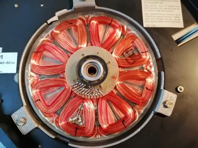

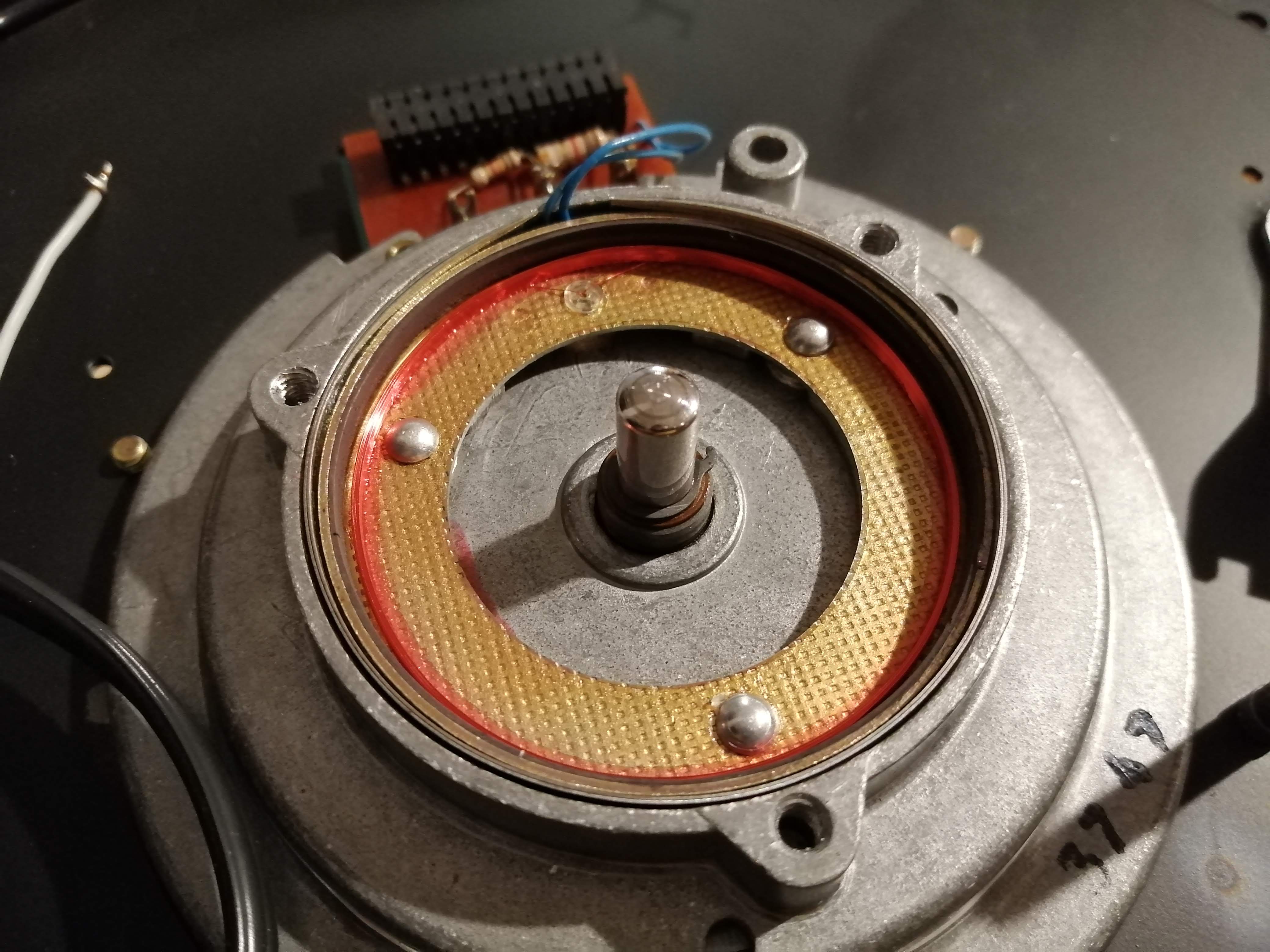

EDS 900 - tak wygląda tachogenerator, który służy do regulacji obrotów w Dualu 704.

Żeby to pierwszy raz Wyjmowałem i otwierałem już wcześniej. Również większego brata EDS 1000. Otwierałem też EDS 500, ale nie polecam nikomu Jak nie trzeba to nie otwieram. Za duże ryzyko...

Otworzyć to jedno, poskładać potem tak, żeby działało... Jaka masz skuteczność?

Może byś porobił jakieś fotki, podzielił się wiedza tajemną? Bo przecież prędzej, czy później smar w łożysku trzeba będzie wymienić w każdym egzemplarzu.

EDS 900 i EDS 1000/1000-2 skuteczność póki co 100%. Tu trochę lipa by była bo w razie niepowodzenia silniki drogie - to już lepiej by było cały gramofon kupić albo jakiś rozbitek na części.
EDS 500/501/502 - 2 sztuki unicestwiłem (z tego jeden i tak był felerny bo coś ocierało) i chyba w jednym pogorszyłem działanie. Ale cóż...ciekawość Jak mam nie swoje gramofony z silnikami EDS 500, to nie otwieram jeżeli pracuje poprawnie. Chyba, że jakiś felerny to można ryzykować.
W wolnej chwili mogę wrzucić więcej zdjęć. Kiedyś coś tam już wrzucałem.

Jak byś tak dał procedurę "step by step" demontażu, smarowania i montażu, to by było świetnie . Masz informacje na temat środków smarnych zalecanych w tych silnikach? Ogólnodostępna serwisówka silnika chyba nie istnieje.

Ok przygotuję w wolnej chwili. Muszę tylko skompletować jakieś zdjęcia z mojego "archiwum". Ale nie jest to jakieś mocno skomplikowane. Trzeba tylko cholernie uważać na wszelkie cewki, czy to silnika czy tacho.
Z tego co widziałem naocznie to był stosowany (w EDS 900, 1000, 1000-2) zamiennie Molycote lub jakiś olej. Ja stosuję na łożysko Molycote i na oś silnika olej hydrauliczny. Kiedyś zakupię do tego celu jeszcze ISOFLEX PDP 65. Ale oszczędnie. Cieniutka warstwa. Tam są też filcowe "zbiorniczki" na olej - tu można dać trochę więcej żeby je nasączyć. Silnik jest wolnoobrotowy, więc może być coś o wyższym współczynniku VG. Przy szybkoobrotowych silnikach asynchro i synchronicznych jest to nie zalecane i tu sprawdza się niski VG.

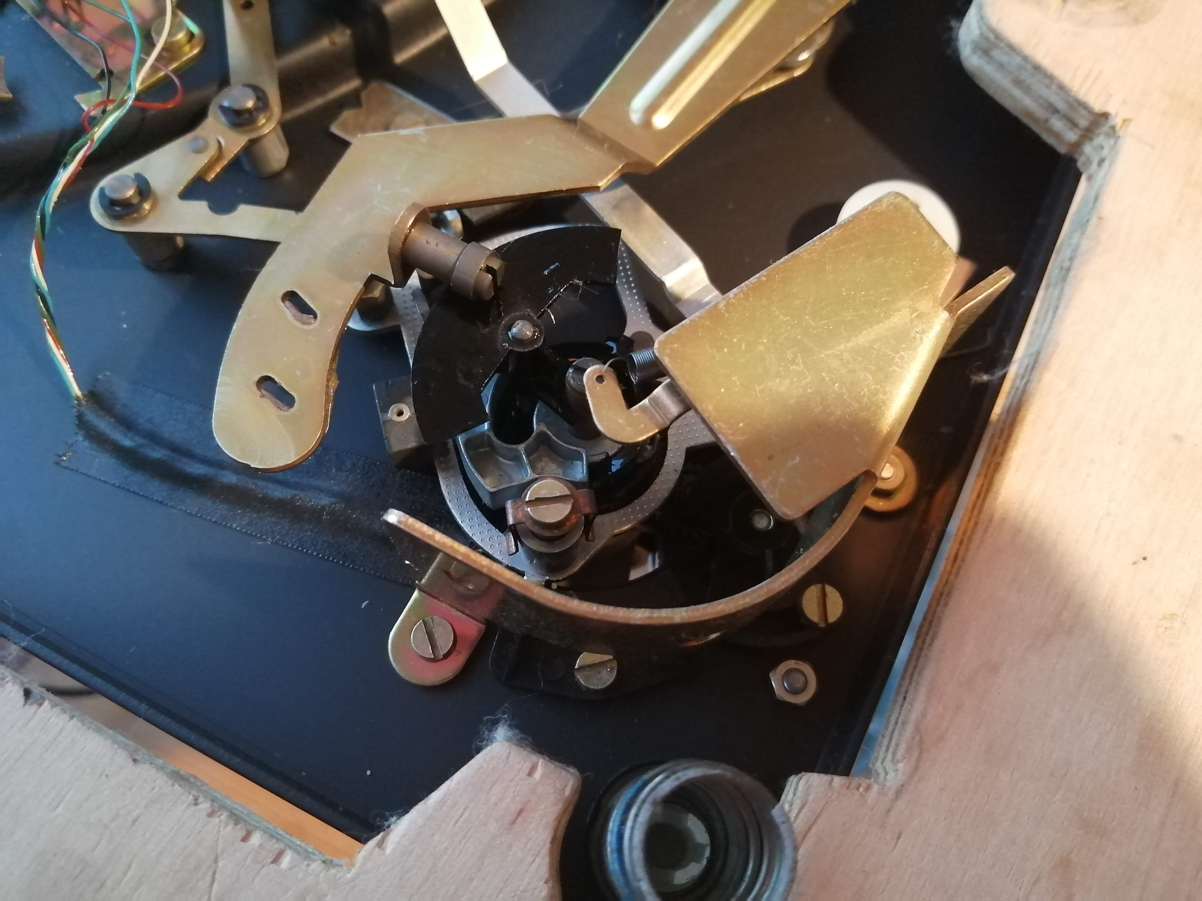

I jeszcze pokażę jako ciekawostkę, bo ostatnio pisaliśmy z Bacek o mechanizmach autostopu. Tak to wygląda w Dualu 704. Przypomnę, że Dual 704 "tylko" wyłącza silnik i podnosi ramię na końcu płyty. Nie cofa na stopkę. Zaznaczony obszar na czerwono właśnie za to odpowiada.
