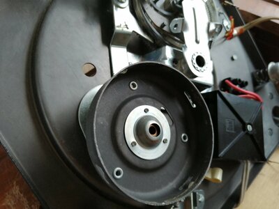

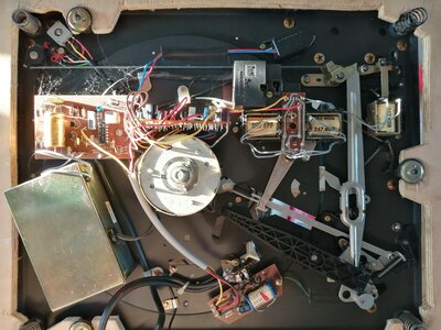

He tym razem nie :mrgreen: Było info o braku silnika. A że silnik zapasowy akurat mam, to myślałem, że jestem w domu. Nie miałem tylko rolki napędowej silnika. Podnoszę talerz a tu rolka leży :mrgreen: Silnika brak, ale rolka była.
No ale już o wyrwanym mechanizmie zmieniarki ani słowa (na szczęście też mam) i rozwalonym muting switch (tego nie mam). Zostawiam sobie remont na zimowe wieczory.
olsza84
Posty: 3290
Gramofon: Dual Fever
Re: Dual - co aktualnie na warsztacie [olsza84]
#128
Post autor: olsza84 »

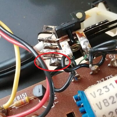

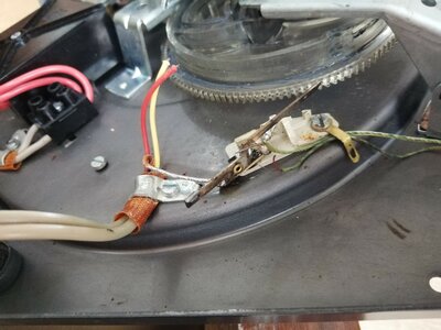

Jakiś leniuszek to już wcześniej grzebał ;) I jeszcze źle wlutował...

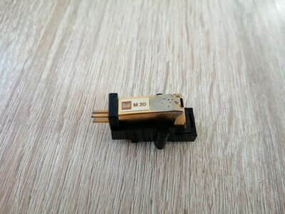

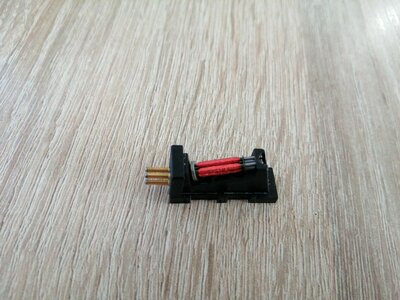

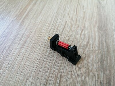

Dla ciekawskich - tak wygląda w środku wkładka Dual M20 produkcji Ortofona.

olsza84 pisze:
18 sie 2020, 07:39
Obudowę sciągnąłeś do polerki? :D
olsza84
Posty: 3290
#131
BRob pisze:
18 sie 2020, 23:58
Zupełnie nie intencjonalnie. Sama wypadła przy próbie wyjęcia igły. Tak jak obudowa mocowania dualowskiego. Jednym słowem wszystko się posypało ;)

Posty: 577
Rejestracja: 10 maja 2011, 13:00
Gramofon: Technics SL-Q33
#133
Post autor: restimek »
Ortofon to chyba serio ma coś nie tak z tym klejem - kiedyś miałem ten sam przypadek z moja OMP10 - odrazu po zakupie miała głośny przydźwięk sieciowy a przy zdejmowaniu z ramienia zeszła sama obudowa a generator pozostał na ramieniu :shock: :shock:

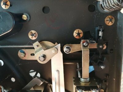

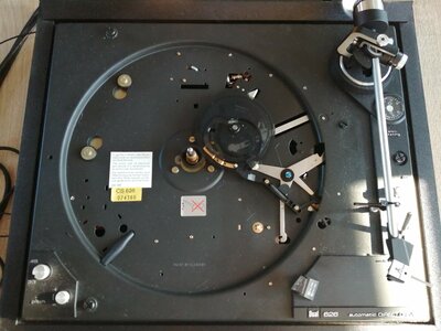

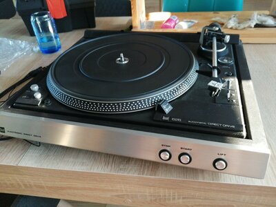

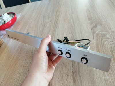

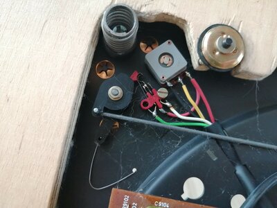

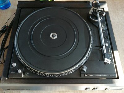

Urlop już za mną, więc wracam do Duali. Aktualnie na na warsztacie: Dual 626. Kolejny ULM ale pierwszej generacji. Ciekawy model z obsługą na panelu frontowym -> STOP, START i LIFT. Nie ma klasycznej wajchy start/stop. Funkcje te realizowane są za pomocą mikro styków i elektromagnesu. Winda też jest uruchamiana za pomocą elektromagnesu ale ma też tradycyjną wajchę.

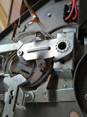

Tu widzimy jak realizowana jest funkcja podnoszenia windy
Tego mikrostyka w serwisówce nie ma. Jest przełącznik pod talerzem - podobnie jak w starszych 621 czy 604. Widać już, że były różne wersje i zmiany.

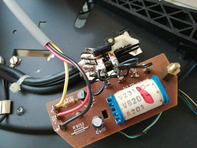

Muting switch realizwoany mechanicznie czyli typowo dla wcześniejszych Duali oraz elektrycznie poprzez przekaźnik
Ten Dual odwiedził kiedyś serwis na wymianę kabelków. Tu widzimy, że trzyma się na "słowo honoru" :) Trochę niechlujnie przylutowane. Kable też jakieś gotowce jakby od kina domowego.

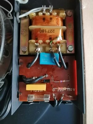

Robiłem go. Fajny model. Ma jeszcze wajchę do windy, potem z niej zrezygnowali. Sprawdź dokręcenie transformatora, u mnie jedna nakrętka była całkiem odkręcona i latała luźno.
