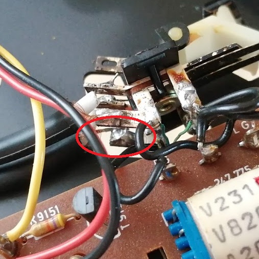

Urlop już za mną, więc wracam do Duali. Aktualnie na na warsztacie: Dual 626. Kolejny ULM ale pierwszej generacji. Ciekawy model z obsługą na panelu frontowym -> STOP, START i LIFT. Nie ma klasycznej wajchy start/stop. Funkcje te realizowane są za pomocą mikro styków i elektromagnesu. Winda też jest uruchamiana za pomocą elektromagnesu ale ma też tradycyjną wajchę.
Tu widzimy jak realizowana jest funkcja podnoszenia windy
Tego mikrostyka w serwisówce nie ma. Jest przełącznik pod talerzem - podobnie jak w starszych 621 czy 604. Widać już, że były różne wersje i zmiany.
Muting switch realizwoany mechanicznie czyli typowo dla wcześniejszych Duali oraz elektrycznie poprzez przekaźnik
Ten Dual odwiedził kiedyś serwis na wymianę kabelków. Tu widzimy, że trzyma się na "słowo honoru" :) Trochę niechlujnie przylutowane. Kable też jakieś gotowce jakby od kina domowego.
Jaculek
Posty: 2400
Gramofon: Dual 704, 721
Lokalizacja: Świętochłowice
Re: Dual - co aktualnie na warsztacie [olsza84]
#135
Post autor: Jaculek »
Robiłem go. Fajny model. Ma jeszcze wajchę do windy, potem z niej zrezygnowali. Sprawdź dokręcenie transformatora, u mnie jedna nakrętka była całkiem odkręcona i latała luźno.
