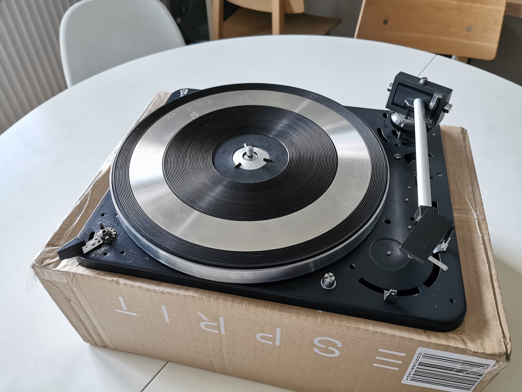

Po dłuższej przerwie wracam do prac. Koniec końców zakupiłem chasis z całym ramieniem i kilkoma elementami mechanicznymi. Poza złamana śrubką trzymającą ramię wymienię również śrubę która utrzymuje w pozycji kilka elementów mechanizmu a którą to złamałem przy próbie odkręcania.
Chcę również wykonać projekt plinty i w tym miejscu prosiłbym o waszą radę.
Czy zrobić ją na taki wymiar jaki chcę i potem zamówić pokrywę na zamówienie (ewentualnie sklecić z akrylu coś samemu) czy może są wciąż sprzedawane jakieś fajne pokrywy w miarę uniwersalne do których mógłbym dopasować plintę?!
Pozdrawiam Wszystkich

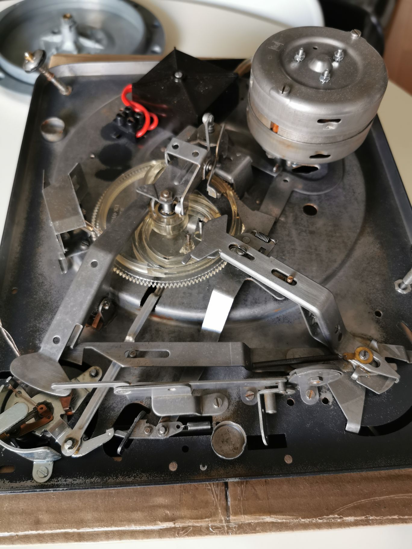

Przyszedł dawca części i można zaczać dalsze naprawy.
Na początek udało skręcić do kupy całe ramię oraz przeciągnąć przez nie nowe okablowanie. Całość prezentuje się całkiem, całkiem. Szczególnie pozytywnie zaskoczony jestem stanem headshella i aluminiowej rurki

Jeżeli pozostawiasz okablowanie tak jak oryginalnie to niczego nie zmieniaj. Jeżeli zmieniasz kabel na pseudo symetryczny (np. wg. propozycji Ahai), czyli dwie żyły plus oplot na każdy kanał, to wyprowadziłbym osobny kabel i jeszcze dodatkowo usunął mostek mas na stykach "mute".

Wymieniłem tylko kable na nowe. Lica 7x0,07. Układ okablowania zostaje taki sam.Jaculek pisze: ↑10 maja 2020, 17:03Jeżeli pozostawiasz okablowanie tak jak oryginalnie to niczego nie zmieniaj. Jeżeli zmieniasz kabel na pseudo symetryczny (np. wg. propozycji Ahai), czyli dwie żyły plus oplot na każdy kanał, to wyprowadziłbym osobny kabel i jeszcze dodatkowo usunął mostek mas na stykach "mute".

Ile się tego smaru nakłada? Tak po prostu nasmarować czy dać więcej, skręcić a nadmiar wyczyścić?
- olsza84
- Posty: 3301
- Gramofon: Dual Fever
Re: Dual 1019 - Próba reanimacji
Raczej średnio oszczędnie, aniżeli tak jakby miało się wylewać. Powierzchnia ma być tylko cieniutko posmarowana.

Udało się w końcu zmontować ramię i wszystkie mechanizmy
Wszystko ruchawe i jak widać na filmiku raczej działa poprawnie. Ramię się podnosi, przesuwa, opada a nawet wraca po przesunięciu ramienia do środka.
