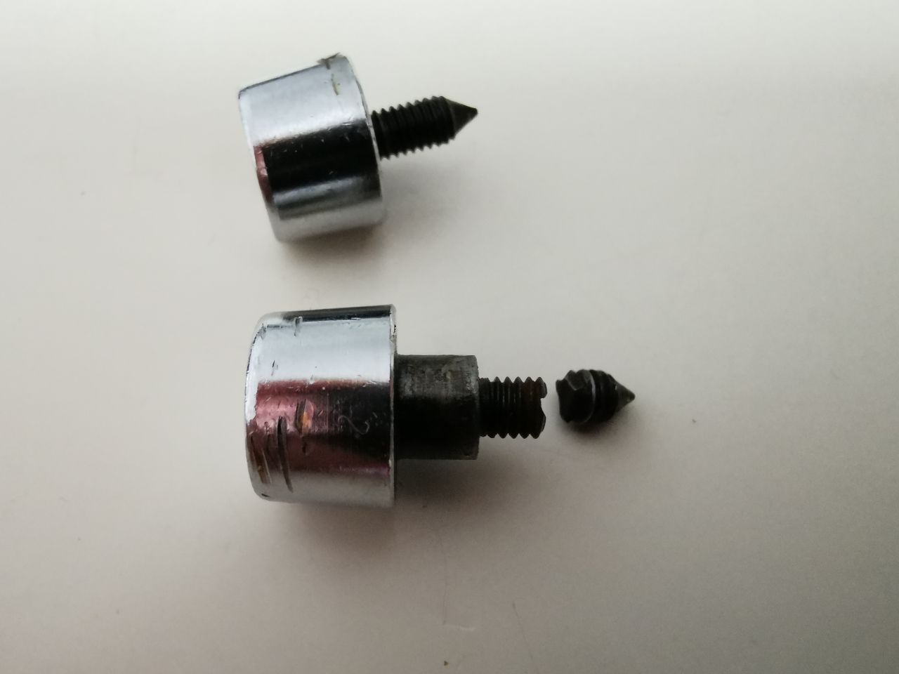

Co zrobiłeś z tą pęknięto śrubą? Skleiłeś? Myślę że dobry cyjanoakryl doraźnie mógłby wystarczyć.
Jeszcze nic nie zrobiłem. Próbuję załatwić taką śrubę a jak się nie uda to będę naprawiał.
To jest Dual 1019 nr. 2 który był kupiony jak zobaczyłem na żywo stan tego zardzewiałego ;)
Myślałem że w najgorszej sytuacji złożę z dwóch jeden ale jako że silnik pracuje elegancko to ratuję oba :D

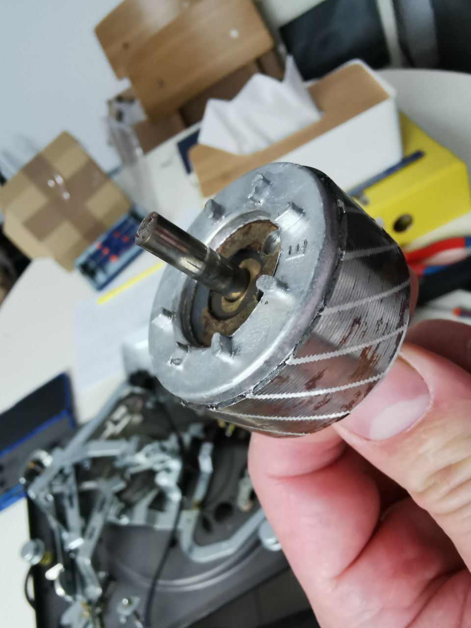

Udało mi się uruchomić gramofon który miał być dawcą.
Musiałem wlutować nowy kabel RCA bo był DIN oraz zapodać nowy kabel zasilający. Wyczyściłem wszystkie styki, przylutowałem jeden kabelek idący z ramienia bo był urwany i tyle.
Aktualnie jest problem z jakimś dziwnym terkotaniem podczas pracy. Terkotanie uaktywnia się dopiero po tym jak opadnie igła a suwak uruchamiania przesunie się z pozycji start na tzw pozycję jałową. Załączam filmik demonstracyjny
Jeżeli macie jakieś pomysły to będę wdzięczny.

No i na razie z powodu braku śrubki mocującej ramię nie mogę ruszyć dalej z pracami. Wszystko przygotowane do składania a śrubki nie mam. Już planowałem samemu ją naprawić ale niestety lewy gwint jest i praktycznie śrubka taka nie do dostania.
Na razie jedyną opcją to kupienie całego chasis z ramieniem z alledrogo za 130zł :( to tyle ile dałem za gramofon.
Jeżeli macie taką śrubkę lub ramię do 1019 na sprzedaż to piszcie proszę.

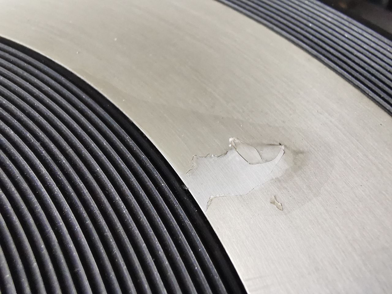

Wczoraj polerowałem rant i się okazało że po wypolerowaniu góra nie jest srebrna tylko żółta.
Myślałem żeby też przepolerować ale przypomniałem sobie post na forum gdzie się okazało że jeden z użytkowników miał na górze naklejoną firmowo folię. Wziąłem więc skalpelek i..... tadam nie zdjęta folia :dance:

Już nic nie terkocze. Podczas obserwacji doszedłem do wniosku że terkotanie dochodzi z silnika. Wystarczyło rozebrać, porządnie wyczyścić, naoliwić i działa jak nowy.
